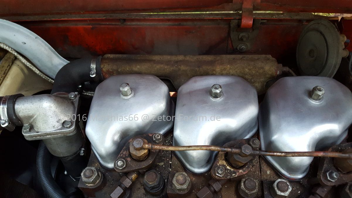

Nimmt langsam Form an das Ganze.
Natürlich nicht nur die Ventildeckel gereinigt.
Nein auch saugend, schmatzend 025 , 030 eingestellt.

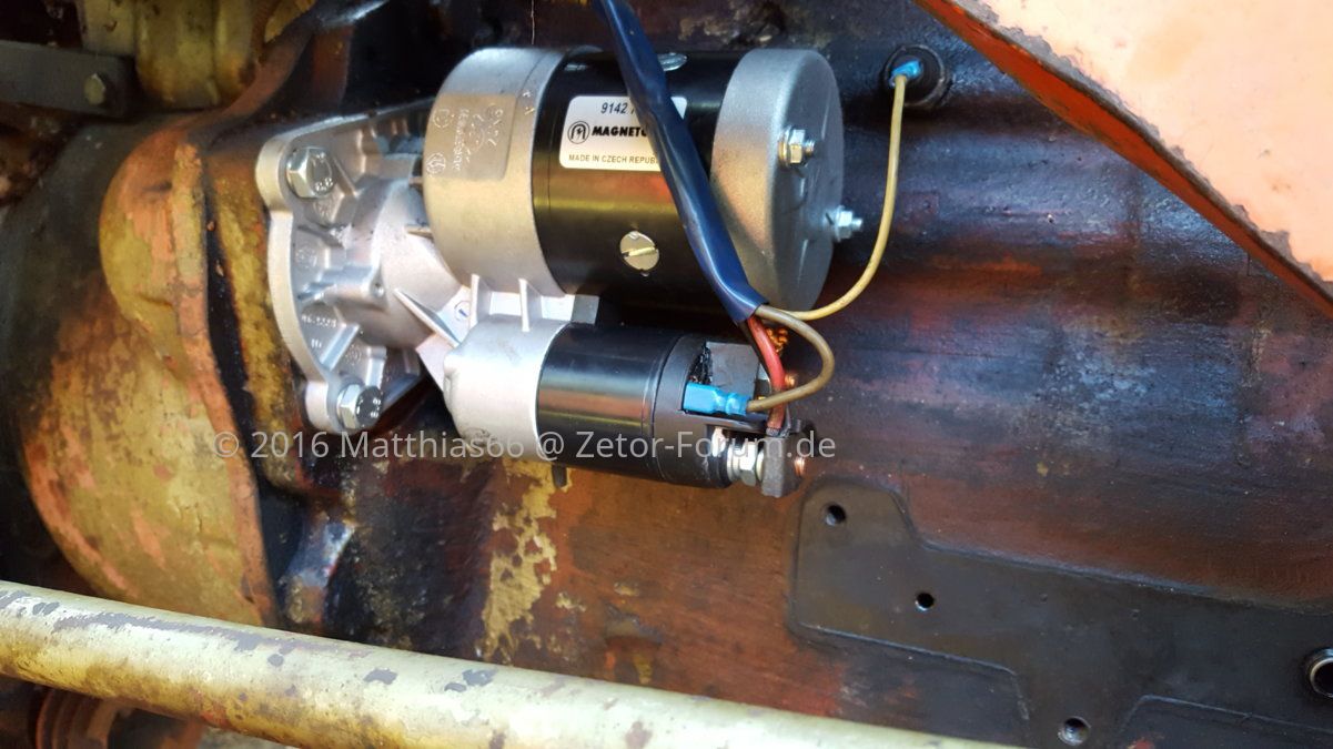

Der Getriebeanlasser läuft auch super!
