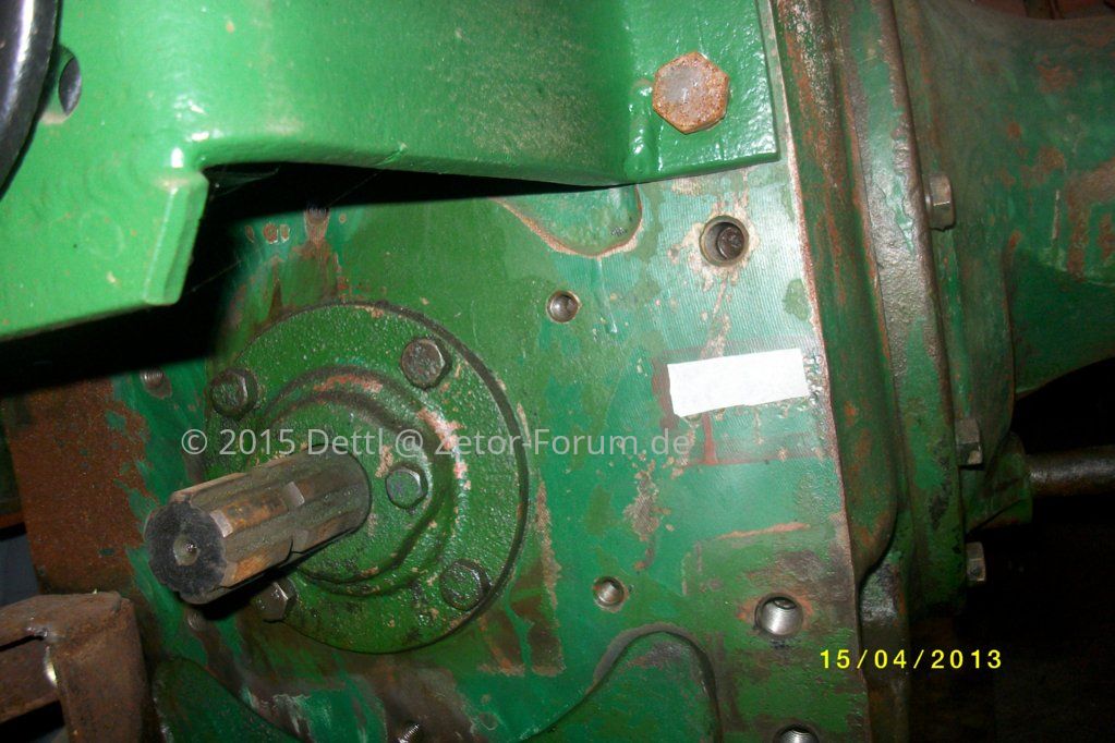

das ist mein erst kürzlich erworbener Zetor 50 Super. Ich habe Ihn meinen Vater zum 65. Geburtstag geschenkt. Optisch ist er top. Der Motor ölt etwas am 1. Zylinderkopf. Außerdem ist die rechte Bremse verölt sodass er etwas einseitig bremst. Morgen kommt der TÜV zur Vollabnahme da ich keine Papiere habe. Hoffentlich bekomme ich das Gutachten. Das Typenschild an der Lenksäule fehlt auch. Ich habe am Getriebe ein kleines Schildchen mit einer Typ Nr. entdeckt, weiß jemand ob das die Fahrgestell Nr. ist?

Vollabnahme mit verölter Bremse? Der TÜVer wird sich bedanken, besser erst reparieren. Die Fahrgestellnummer befindet sich am Getriebegehäuse, hinten neben dem Zapfwellenstummel, rechts unterhalb der Befestigung der Anhängekupplung.

Danke für die Info mit der Fahrgestellnummer. Ist die Nummer eingeschlagen oder ist das ein Schildchen mit Nummer?

Eingeschlagen, hab`s auf dem Foto aber abgeklebt. Typenschild an der Lenksäule, der Dekra-Mann kann aber ein Neues machen, bei mir zum Ankleben, da die Nummern auf den Originalen sowieso nicht stimmen.
