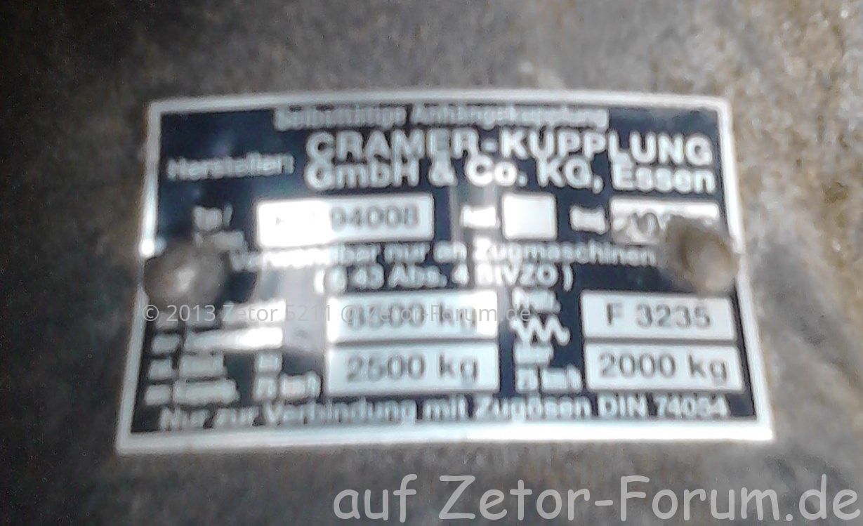

Hab da noch ne Idee, hab bei mir eine Kupplung von einen aktuellen Schlepper ...fragt jetzt nicht von welchem, weiß ich nicht! :ka:
Die ist recht klein und wenn man sich 2 Adappterplatten anfertigen läst mit der passenden aufnahmen, die dann mit den 4 Schrauben an der Original Zugsbefestigt anschraubt, ist der Zug mit einem Handgriff abgenommen/aufgesetzt. Und ich denke mal der Tüv (weil Typenschild vorhanden) hätte auch nix gegen...
Das Typenschild ist nicht doll....Handy...aber der Name ist zu erkennen.

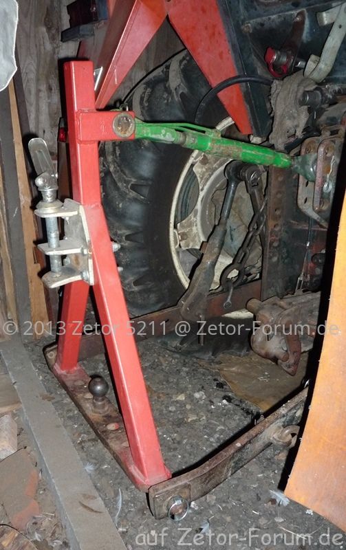

Hallo zusammen,
erstens muss ich den Dreipunkt fest verspannen und dann auch noch verhindern das womöglich die Auflaufbremse beim auflaufen mir den Dreipunkt einfach hoch drückt und den Traktor umwirft (Kurve).
So habe ich das gelöst. ;)
Für eine Kugelkopfkupplung (PKW Anhänger) hab ich mir deswegen als Stabilisator gegen das Hochschieben eine Abstützung an die Oberlenkeraufnahme gemacht.
Das die Ackerschiene eine Verdrehsicherung haben muss ist sowieso klar. :)
Im 7. Beitrag ist das Bild dazu
