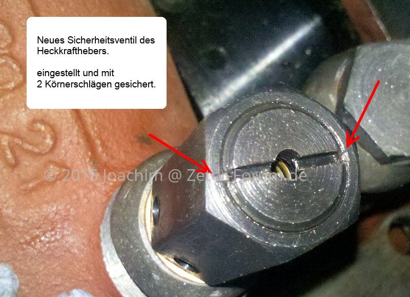

Tipp: Das Sicherheitsventil wird mit körnerschlägen nach dem Einstellen gesichert, wenn es nicht bereits verplombt ist. :like

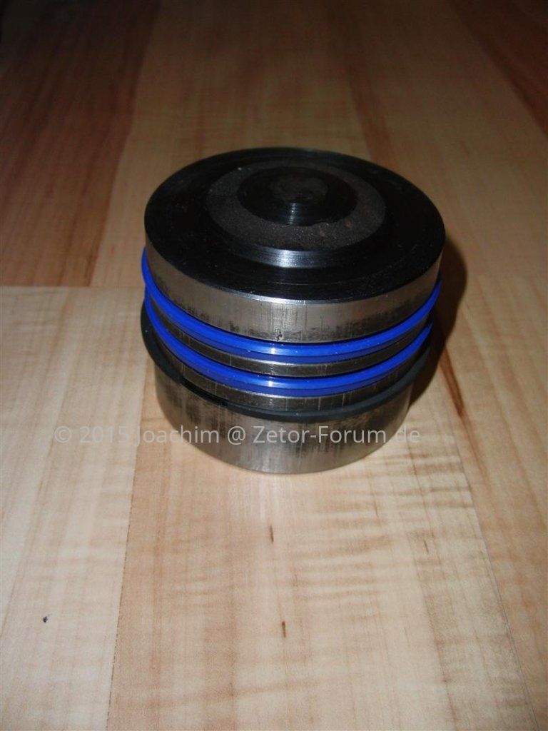

Dichtringe Hubzylinder - neu

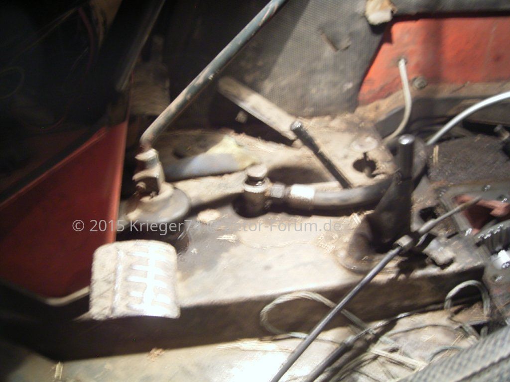

Siehe oben .. Rücklauf Frontlader mit Drossel auf dem Mitteltunnel
muss ich noch das bodenblech der Kabine entfernen .. muss da irgendwo Öl suppen

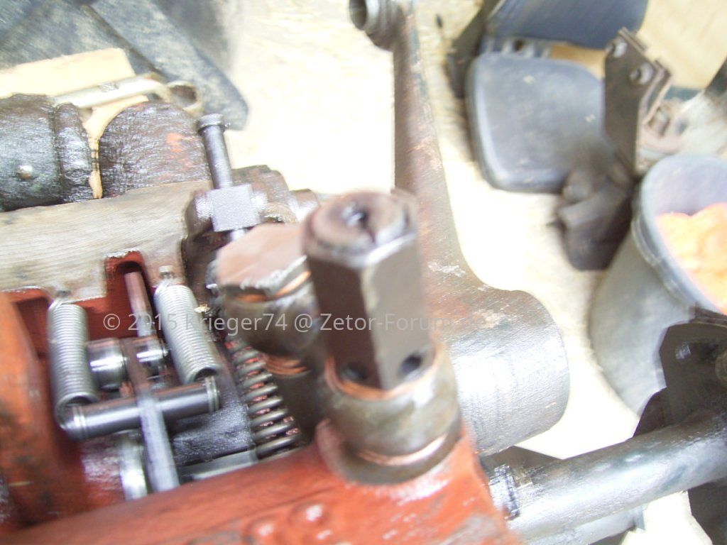

und dann DBV Hubzylinder auf Hydraulikblock liegend ... ;)

Naja .. im Endeffeket ist der Steuerblock doch nicht so schwierig ... den Aussenkreis habe ich in Ruhe gelassen .. funzt ja
Der DBV geht mit dem 24 er zu lösen und herauszubauen .. so kommt man an die O Ringe
Der Innenkreis hat nach deiner Zeichnung innen keine O- Ringe .. lässt sich auch einfach rausziehen ...
Und das Ventil oben mit der Drahtplombe .... sehe ich morgen ob ichs noch zerlege .... wären nochmals 3 O-Ringe

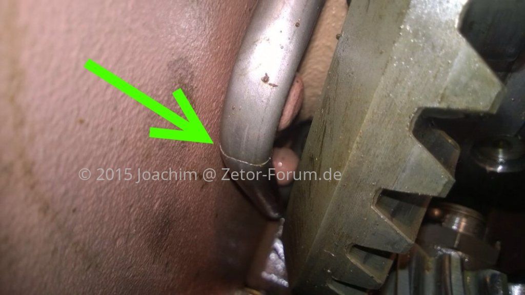

Also wegen der Heizung .. da ist der Rohranschluss für den Rücklauf angerissen .... an den Lamellen ist da nix ... entweder mache ich wasser ein und schweisse oder löte das mit Gas ... schweissen ist sicher besser geeignet wegen der mangelnden überlappung
