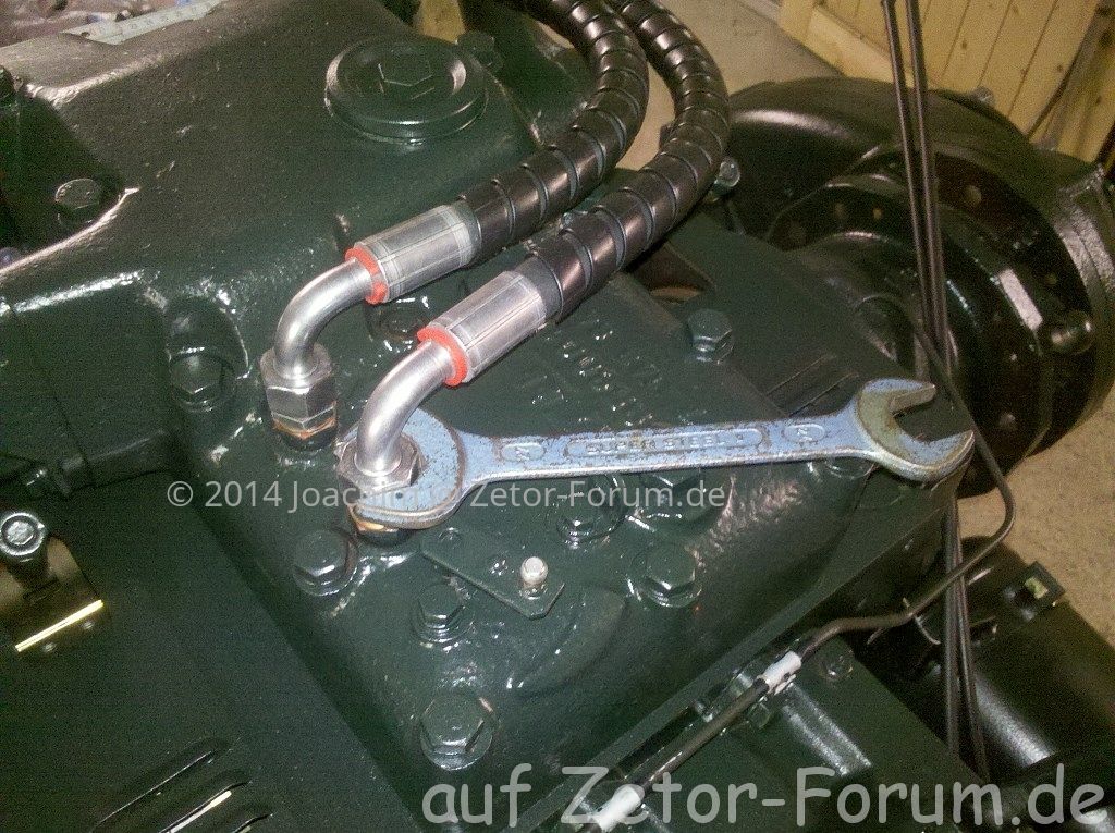

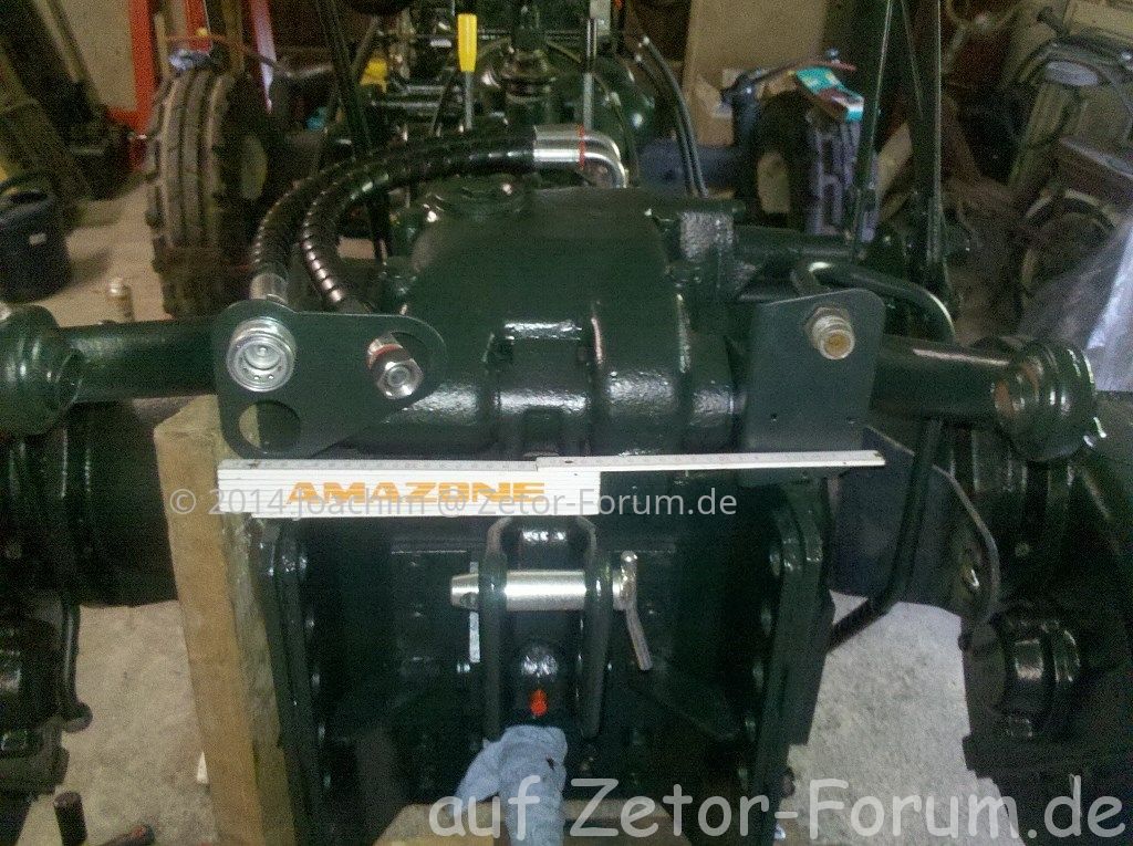

Und mein Problem des Tages - so wird das leider alles nicht klappen, hier werd ich noch mal grundlegend ran müssen...
Gruß an den Telefon-Terroristen...

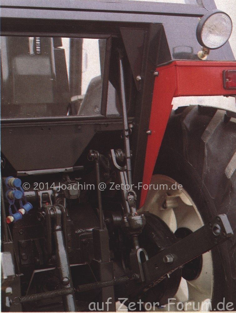

Hier mal Bilder wo man sieht wie eng das im Heck mit Kabine zugeht: (Quelle: Prospekt Fotos)
Hallo ,der sieht ja wieder aus wie neu! Ist aber schon ärgerlich wenn die schläuche über den Filtereinsatz hinausgehen aber mit normalen Winkelverschraubungen müsste es doch gehen oder?
Ja - mit normalen gehts natürlich. Nur hatte Hytec-Hydraulik die nicht im Shop und ich dachte halt es geht auch so. Naja, falls jemand nen Zetor ohne Kabine hat - die Schläuche sind fürn schmalen Taler zu haben...

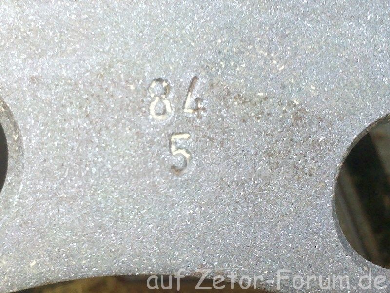

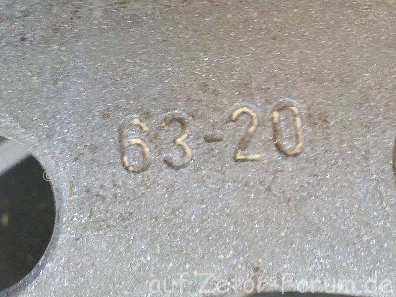

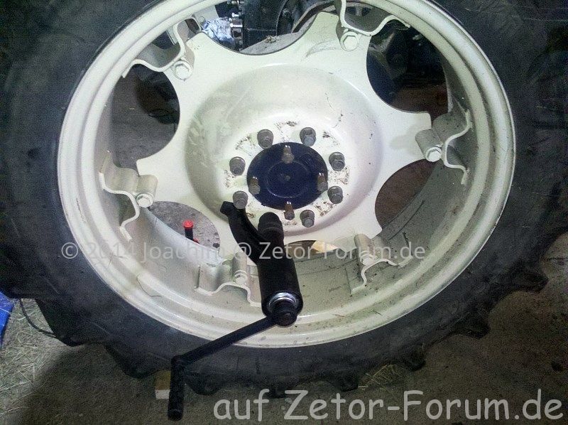

Tja, nachdem auf Antons 5011 nun meine alten Diagonal Reifen (mind. 80%) weiter leben dürfen, hab ich meine Felgen strahlen lassen, bei der Fahrzeug und Landtechnik Rödgen (bei Delitzsch/Sachsen).
Einige Details:
Die Felgen sind wie es scheint noch die orschinolen aus 1984, mit denen er einst das Zetor Werk verließ...
Morgen werde ich im Ersten Gang nochmal entfetten, dann mit Owatrol Öl einmal drüber weg, speziell wo die Dopplungen an den Verschweißungen sind um dann eventuell am Sonntag die KH-Grundierung in grau drüber zu pusten und dann am Donnerstag/Freitag nächste Woche das Weiß.

sandstrahlen ist natürlcih ne feine sache - was hat der spaß bei dir jetzt gekostet?
Na es hat wohl rund 1,5 Stunden gedauert (incl. Auf- und Abbau) und ich dächte so etwas um die 60 Euro die Stunde Brutto. Also wohl 90 Euro für 2 Felgen - ich find es ok, dafür das es kein reiner Strahlbetrieb ist sondern eher ein Lama. Normal kost es etwas mehr, wir sind seit vielen Jahren Kunde u.a. da.
Mir gefallen die weißeren Felgen auch besser als die gilblichen. Gilblich werden se mit den Jahren eh von allein.
