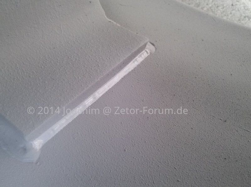

Kleiner Fortschritt - die zuvor konservierten Dopplungen sind nun mit Karosserieklebe- /-dichtmasse verschlossen worden und morgen wird lackiert.
Die Dichtmasse ist natürlich überlackierbar und kein Baumarkt-Dreck sondern was ordentliches, Trabant erprobtes.
Hoffentlich ists morgen nicht so schlimm mit der Pappelblühte... ich dreh sonst noch durch.
Jawoll - hat sich aber aaßig verarbeiten lassen, wird Zeit das das glumbsch mal weg kommt.

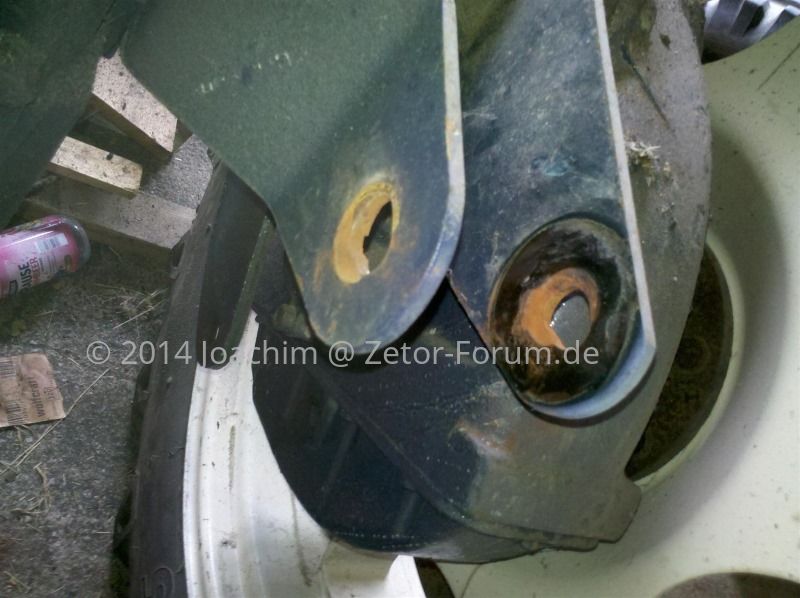

Kabinenlager hinten: Alt gegen Neu ( ausgeschlagene Langlöcher aufgeschweißt und glatt gefräst, entrostet, 2x grundiert, lackiert )

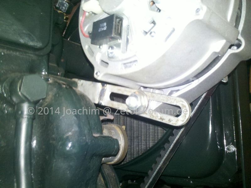

Und im Kampf Joachim gegen Keilriemen/Lichtmaschine ... hab ich endlich (nach 3 falschen Keilriemen) gesiegt: (vorher, neu )
Haltebock umgeschweißt, Limaspanner umgeschweißt, Neue Lima mit 90 A statt 45 A naja und Farbe druff - wie immer.
Jetzt fluchtet auch der Geilriemen - das war nicht mal mit der original Magneton 45 A Lima zuvor der Fall.

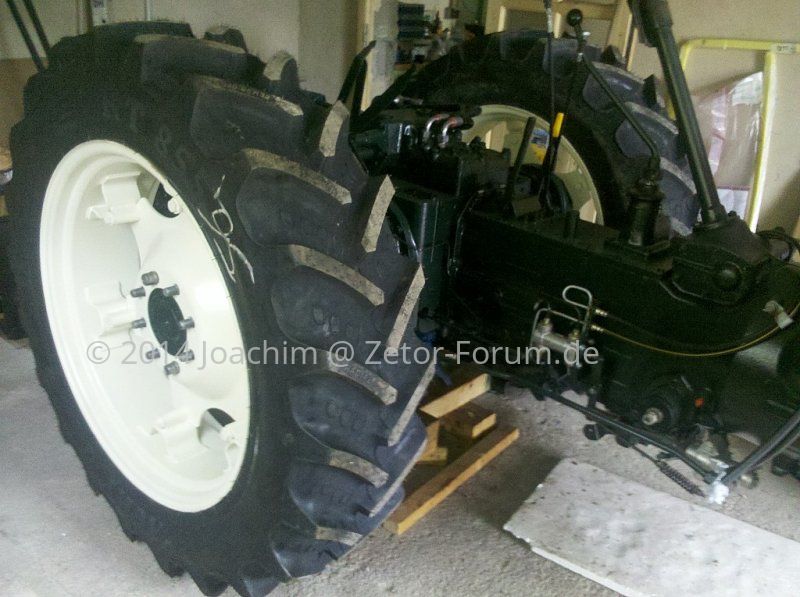

In kürze werd ichs wissen, weil... heute kamen die Räder:
Damit kann er raus und draußen kann ich schauen ob er läuft. Also ohne zu ersticken. Ich bin aber durchaus zuversichtlich, ist ja nicht der Erste Motor und Antons 5011er läuft nach der Motor Überholung ja auch wieder ordentlich.
Ja aber ich ärger mich ... Es sind ja nun 320er Radialreifen (R32) drauf, von BKT zu nem sehr fairen Kurs vom Lama des vertrauens.
Jetzt wo mans sieht, hätten auch gern 340er drauf gekonnt.
Naja, wenn se mal abgefahren sind. So in 20-30 Jahren oder so...

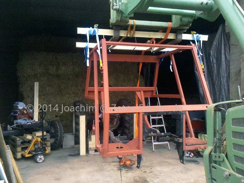

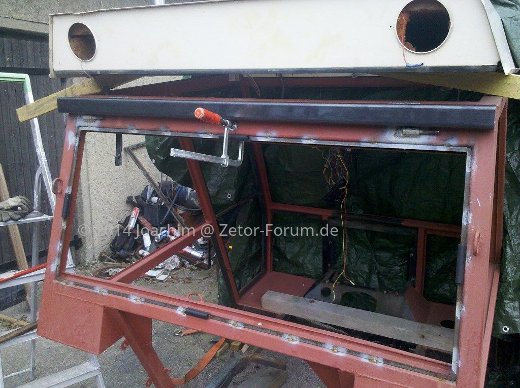

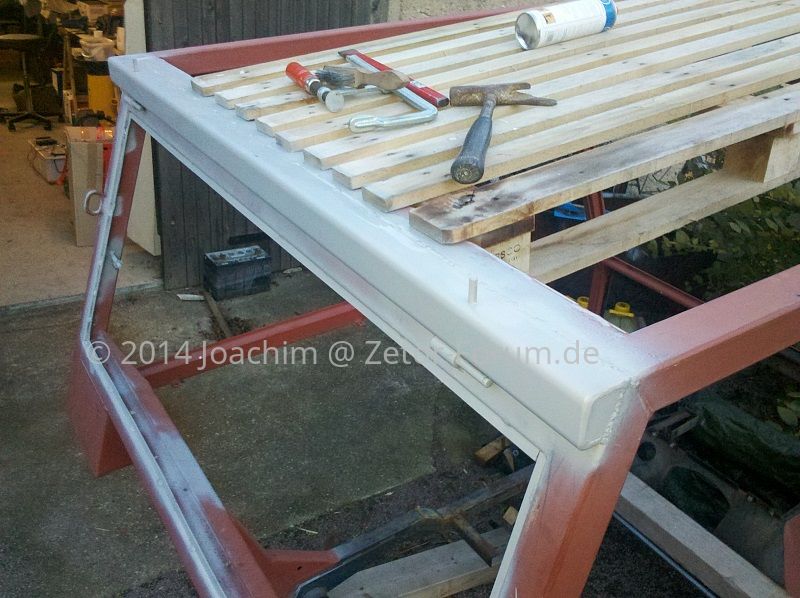

Die Kabine wurde bereits gestrahlt und nun nach ein paar kleinen Restschweißarbeiten grundiert:
Nun noch spachteln (kleinere Kratzer) und dann lackieren. Ach ja - nicht ich, sondern in der Autolackiererei Gau in 04435 Glesien.
Ich hab ja Rücken, aber vorwärts gehen muss es ja trotzdem und die können das eh viel besser als ich.
Joachim mal ne Frage: machst du deinen jetzt nochmal oder ist das nen anderer Zetor? Du hattest doch schon mal einen gemacht mit dem Nachbaukotflügel?
Die damaligen Nachbaukotflügel waren absolut unpassend gefertig (ist im Thema hier zu finden ), die gingen zurück. Ich hatte die Kabine schon mal selber angefangen zu grundieren, dann stand sie aber 1 Jahr draußen und... naja. Da ich Ruhe wollte, hab ich sie halt vor nen paar Wochen strahlen lassen und nun halt lacken.
