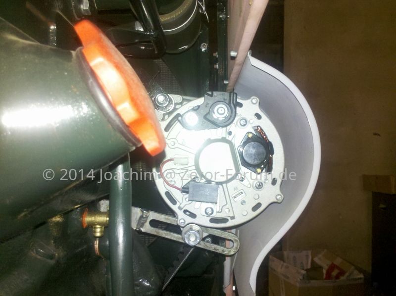

Hier mal was anderes zur Abwechslung - ich freu mich wie Henne, das der Lima Brocken unter die Verkleidung passt und sogar noch Platz zum weiter spannen bleibt.
Dadurch wird eine original Abdeckung frei (die Kürzere vom 5011) - unverbeult, ohne Rost und Risse. Wenn die einer brauch... Bescheid sagen.
