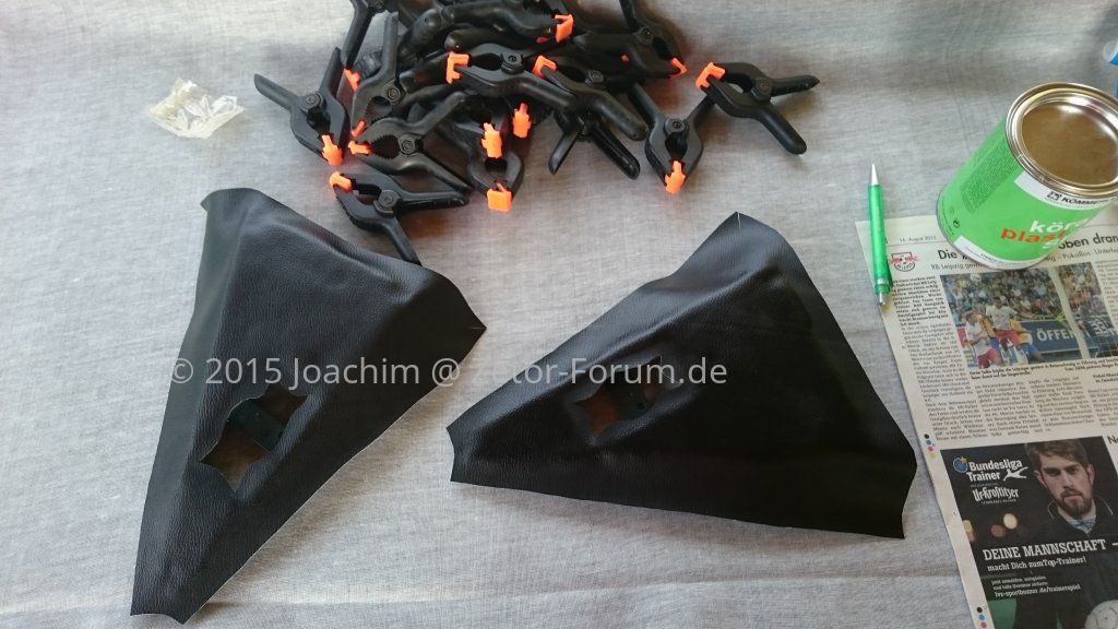

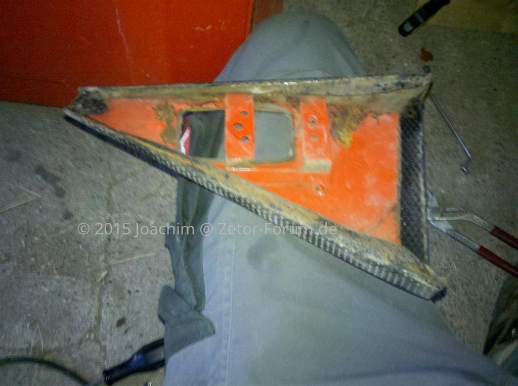

Bastelstunde. Heute, Kunstlederbezug der Türgriffinnenverkleidung erneuern.
Alt-Bezug:
Los gehts!

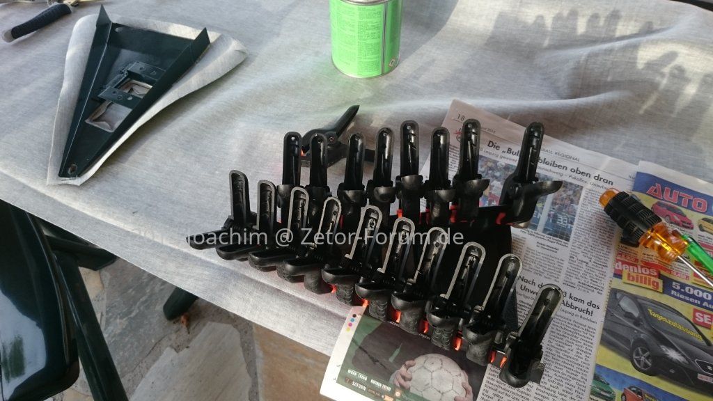

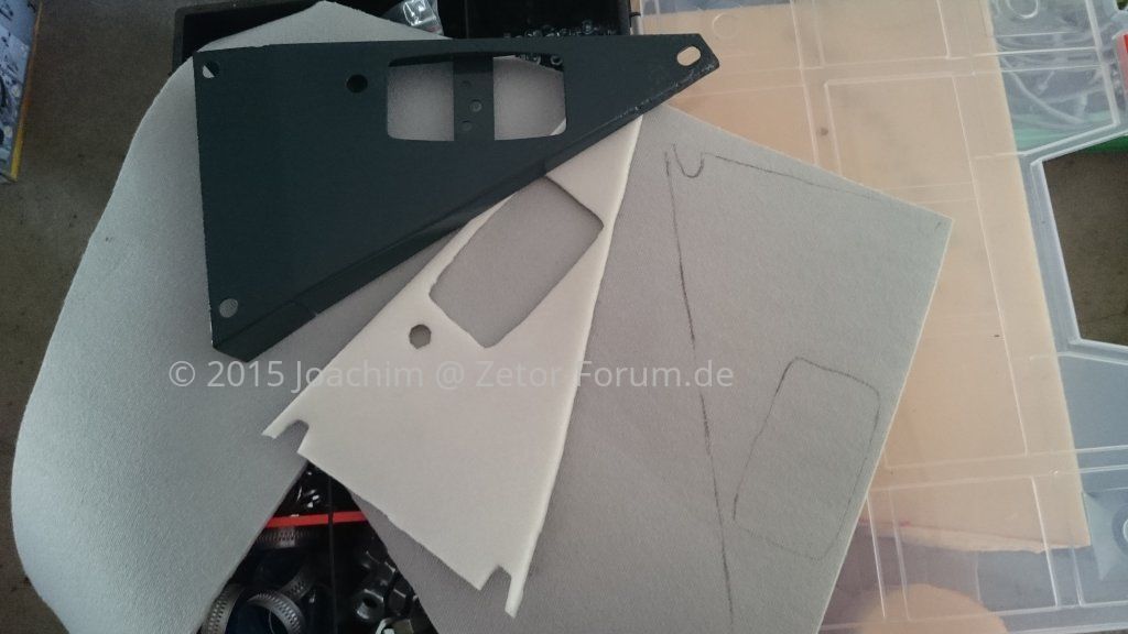

Unterlage aus Stoff kaschiertem 5mm Schaumstoff ausschneiden und aufkleben:
Nun das zuvor ausgeschnittene,Stoff kaschierte, neue Kunstleder draufkleben.
Und nun klammern was das Zeug hält... die gibts bei Ebay teils für ganz schmales Geld und "biss" haben die reichlich.

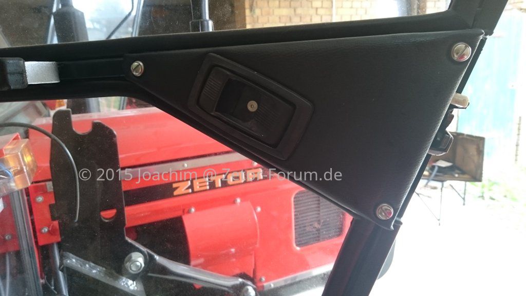

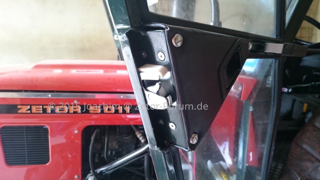

Ergebnis... denke ist ok so. Schrauben und Rosettenscheiben wurden ebenfalls erneuert.
Geklebt wurde mit einem hochwertigem Schuh-Kleber. Das Kunstleder bekommt man ebenso wie den Schaumstoff günstigst bei Ebay.
Ach ja - die Schrauben und Rosettenscheiben sind von Wegertseder Schraubenshop.

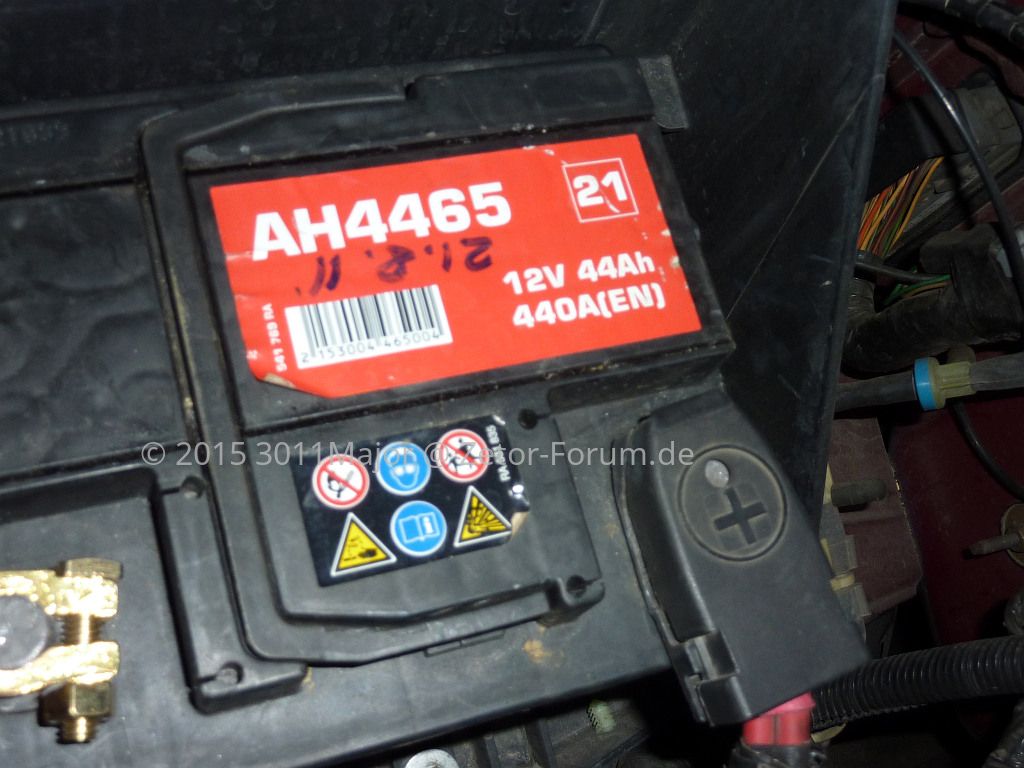

Also ich hab eine 12V/44Ah von einem PKW drin.
Passt zwar nicht rein, ist von den Abmessungen zu klein, aber dafür hab ich noch Platz für nen Verbandskasten.
Ja, ich hab gestern schon herum gefrotzelt - das mit der Kleineren Batterie noch Platz für ein Starthilfekabel und nen Abschleppseil bliebe...

Habe die 44AH wechselweise in meinem Winterauto (Chrysler) und dem Sommerzetor. Z. Zeit im Pick Up. Wartungsfrei!

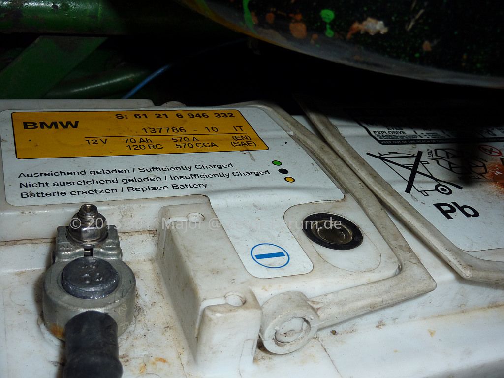

Im Deutz D30 ist eine BMW Exide 12V 70 Ah. Die ist schon älter als 9 Jahre und hab ich bei BMW im Schrott gekauft. Wartungsfrei!

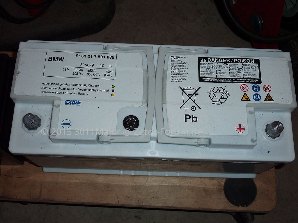

In meinen BMW 6-Ender Benziner ist eine BMW Exide 12V 110Ah Wartungsfrei! 1 Jahre alt.

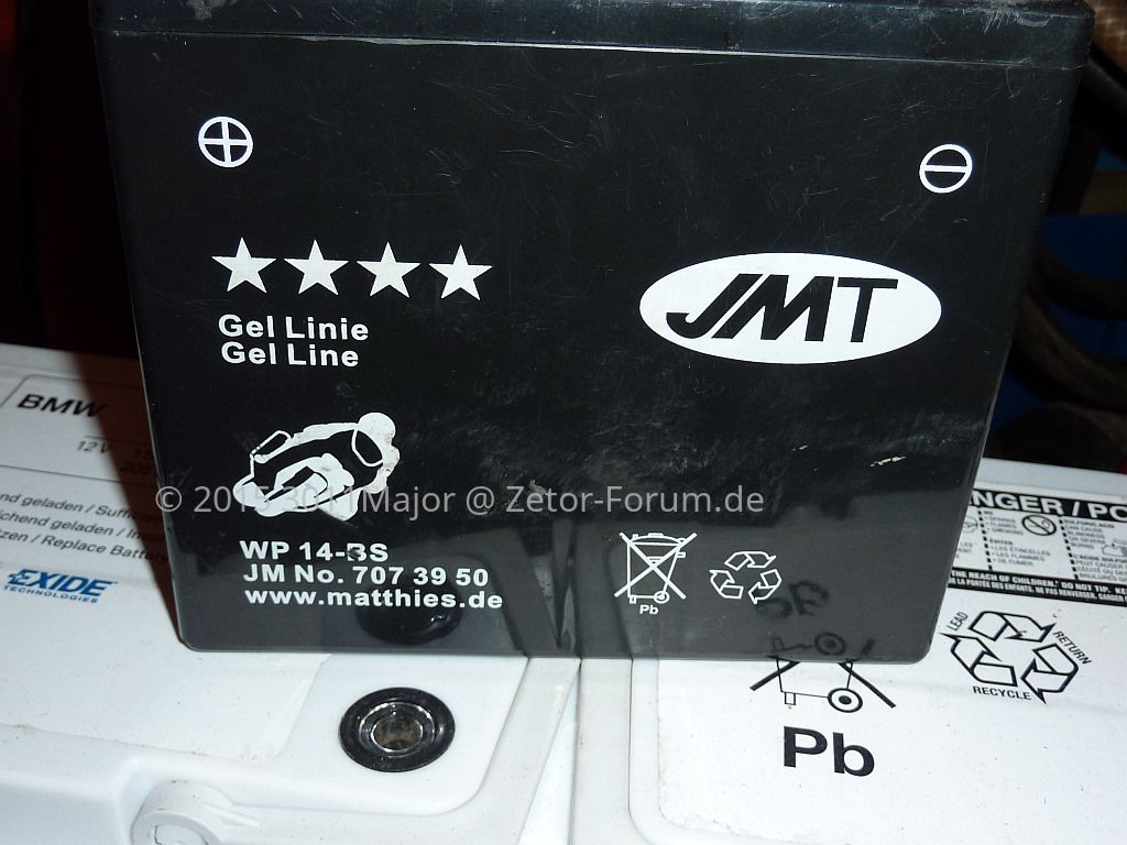

In meiner Buell hatte ich eine Harley Batterie drin die mir aber nach ner Weile zu Müde vorkam.
Ich hab die dann durch eine JMT Gel ersetzt.
Kann ich zumindest für mein Moped, das zum Starten ordentlich Saft braucht (ist ne 1200-hunderter mit 2 Töpfen), nicht empfehlen.
Nachdem mein John Deere RT ne Weile die Ausrangierte Harley Batterie nutzen durfte ist sie jetzt wieder im Möppi.
