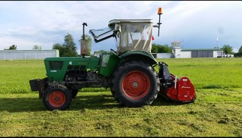

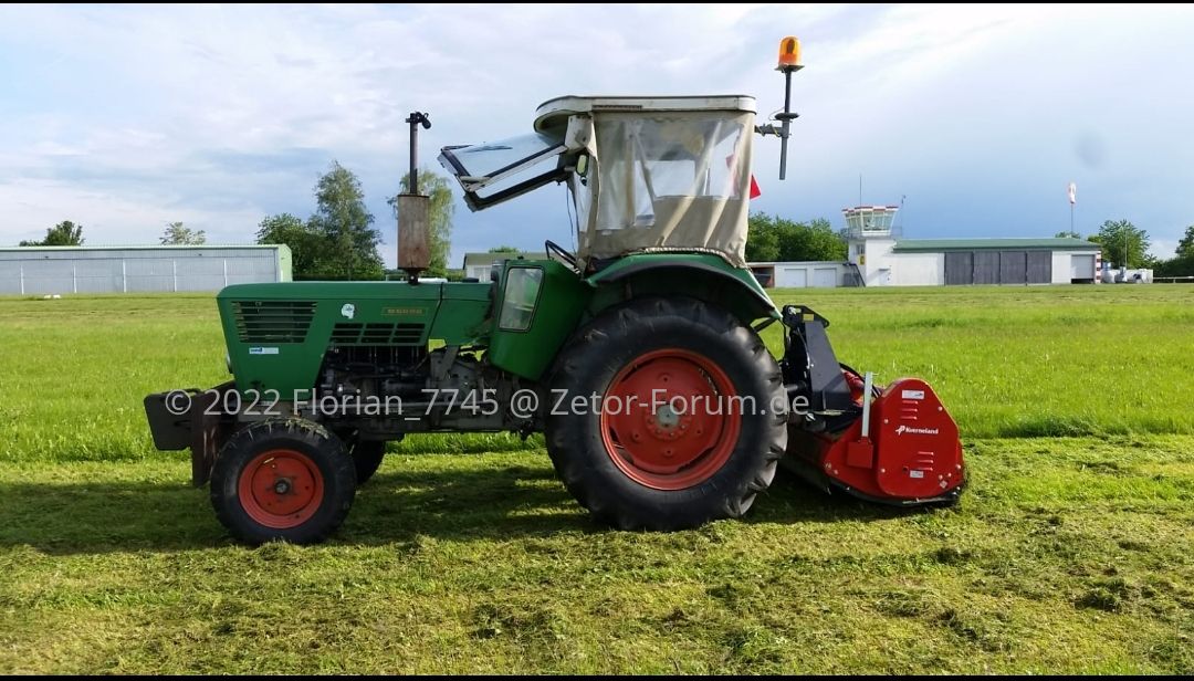

Ist ein Kverneland Mulcher, Typ muss ich schauen, Kollege meinte er wäre sogar 2,50m breit.
Werd heut mal hin fahren und schauen.
Bestand ist nicht hoch. Vielleicht 5 bis 15cm und eigentlich immer trocken.
Mitn Deutz Düsen se im 3 bis 4 Gang drüber.
