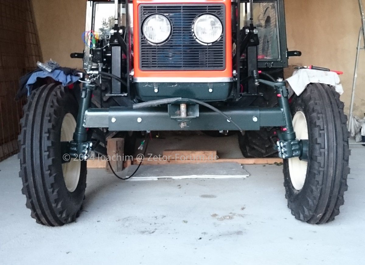

Hätten mal ne Frage an alle Profis. Ich habe meine Vorderachse am 5211 komplett überholt alles neu!
Joachim war mir dabei wiedermal eine sehr große Hilfe mit seinem Fachwissen. Die Achse ist jetzt wieder zusammengebaut.
Der 5211 lenkt jetzt nach beiden Seiten weit über die Achsanschläge hinaus. Was kann ich dort noch machen ???? Ich habe alle Sollmaße eingehalten vom Lenkzylinder, Spur usw.
Auf dem Video ist zusehen das er die ganze Achse verwindet, so kann ich das doch nicht lassen. Wenn ich den Kopf der Schubstange von rausmache und nach links und rechts lenke und dabei die Räder im aufgebockten zustand in die jeweilige Richtung drücke bis an den Anschlag steht das Gewinde von dem Kopf einen Gewindedurchmesser neben dem Loch.
Es wird wahrscheinlich schon immer so gewesen sein, vorher ist es durch die ganze Luft überall nicht aufgefallen.

Kann es sein, dass der Lenkhebel an an der Achse zu kurz ist, also da schon vorher ein falscher drauf war? Das würde den starken Einschlag erklären, je kürzer der Hebel, desto größer der Einschlag.
Daran haben wir auch schon gedacht. Aber von was soll denn der sein ? Von leichter zur schweren Achse sind die E Teile Nummern gleich.
Mess mal nach, Joachim sollte die Maße haben. Sieht auch auf den Fotos von dir und Joachim anders aus, sehs aber nur am Handy, kann täuschen.
