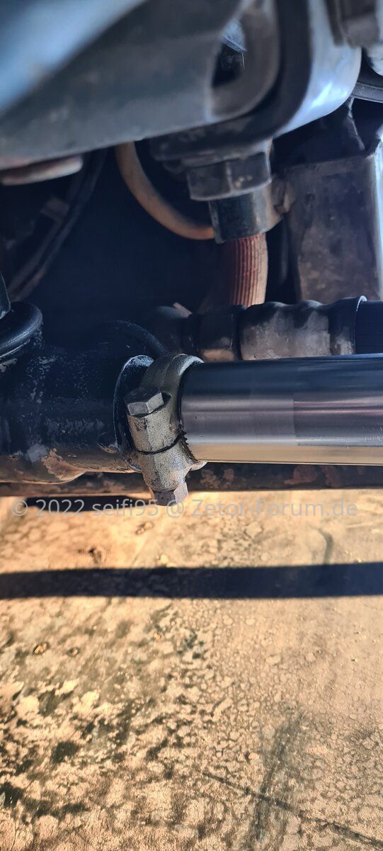

So ich lag heute mal drunter auch wenn es schon etwas her ist und habe nochmal ein Bild gemacht wo das Öl raus kommt. Ist an der Klemme wo die Kolbenstange befestigt wird

Bau den kompletten Zylinder aus und schick ihn am besten zu @Joachim .
Mit dieser Klemme verspannt man das Zylinderrohr auf dem Gewinde. Über das Gewinde stellt man den Zylinder auf Null Stellung ein.
Deine Servo ist im Grunde ein sich selbst steuernder Zylinder.
Was ist mit der im September monierten Stelle am Kolbenrohr???
Wenn das wie es aussieht, wirklich eine Macke im Chrom ist, dann kann dort Öl entweichen und wird durchs lenken dann vom Zylinderrohr nach hinten zur Klemme hin geschoben, wo es dank Schwerkraft natürlich unten abtropft... Auch ist das gesamte Kolbenrohr feucht, was meine Theorie bekräftigen könnte.
Wenn der Zylinder OK ist (innen) darf an der Klemme kein Öl entweichen, denn die Klemme dichtet nicht, sie klemmt nur das Gewinde fest damit sich dieses nicht verdrehen kann!
Wenn es meiner wäre, würde ich...
  1. mal so gut es geht mit Bremsenreiniger alles säubern/entfetten/entölen
  2. dann noch mal zeitnah beobachten wo es her kommt
  3. wenn er undicht ist, und es keine Macke im Chrom gibt, ihn reparieren
Wenn du dir die Reparatur nicht selbst zutraust (da sind schon paar Sachen zu beachten, damit er hinterher wieder richtig funktioniert und es ist ein Lenkungsteil, also Sicherheitsrelevant), kannst du ihn auch reparieren lassen - z.B. von mir ( ETH-Weisse.de - Ersatzteilhandel Weisse). Dazu muss der Zylinder ausgebaut werden (hinten die 4 Muttern abmachen, dann beide Schläuche und vorn einfach vom Gelenkkopf herunter drehen, dann mehrfach auseinander und zusammen fahren um alles Öl raus zu bekommen) und den leeren Zylinder dann in zwei/drei kräftige Mülltüten und in einen Karton packen und zu mir senden.

Danke Joachim ich werde dein Angebot gern annehmen. Den Zylinder Zeitnah ausbauen und von dir Überholen lassen☺. Dann ist alles schick und sicher. Brauche auch so noch paar Ersatzteile. Ich melde mich bei dir
