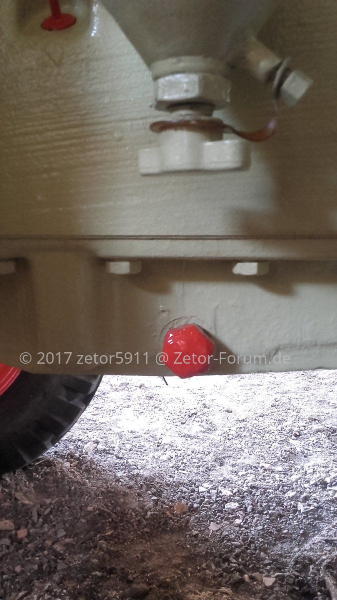

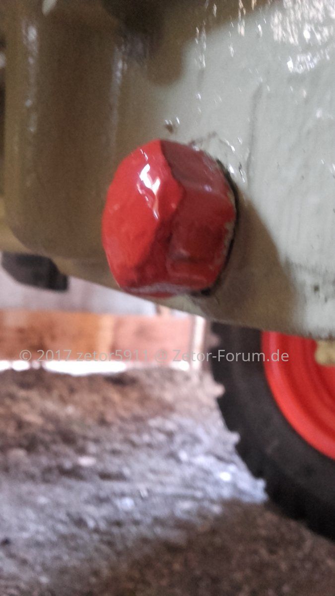

Hallo zusammen. Mal eine dumme Frage in die Runde. Hab bei meinem 5911 Ölwechsel gemacht. Da wollte ich gleich auch einen neuen Kegelstopfen(Ölablassschraube Art.:55010219) verbauen. Dabei musste ich fest stellen,daß der neue anders aussieht. Das Gewinde passt, aber der Kopf ist kleiner. Bei meinen alten ist die SW 27 und der neue hat SW 17. Er wird also nicht fest und lässt sich komplett in die Ölwanne ein drehen. Ist das normal und muss da vielleicht irgendwelches Dichtmaterial ran. Habe meinen alten erstmal wieder eingebaut. Hier noch ein paar Bilder.

Joachim, an der alten ist auch keine Dichtung. Der Kopf ist halt größer und schraubt sich an die Ölwanne fest an. Aber die neue mit dem kleineren Kopf kann ich, wenn ich will ganz in die Ölwanne rein schrauben. Weil die nicht an die Ölwanne anschlägt. Sie wird also nicht richtig fest. Das Gewinde ist das selbe.
