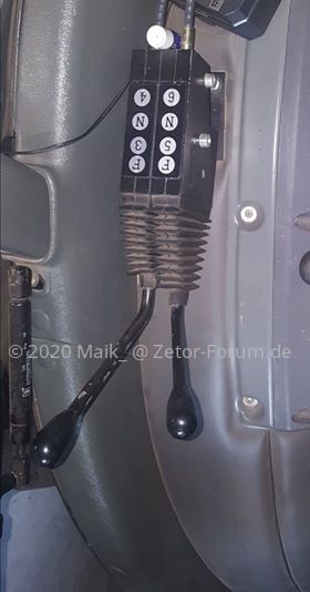

ist Euch eine Einstellmöglichkeit der Hebel für das Hydrauliksteuergerät bekannt?
Aktuell lässt sich der auf dem Bild rechte Hebel nicht mehr in Position 5 aretieren, dies war früher allerdings möglich. Da mein Rückewagen auf diese Einstellung (und den damit verbundenen Vorlauf des Öldruckes) angewiesen ist, brauche ich dringend eine Abhilfe, am besten ohne einen Tausch der Hebelmechanik.

Ich frag mal ganz dumm... und was, wenn du die Hydraulikschläuche so umklemmst, das die bisherige 5 künftig auf der 6 steckt?
Oder ist da schon was anderes drauf was auch Dauer-Ölstrom benötigt...
Ansonsten: ich kenne mich mit dem System noch nicht so gut aus, aber entweder ist am Hebelblock oder am Ende der Bowdenzüge am Steuergerät (normal ist das immer im/am Steuergerät) eine Einrichtung verschraubt, die per Feder und Sperre die Hebel halten lässt. Da du über 5 sicher sehr oft von Neutral in Schwimmstellung schaltest, könnt ich mir vorstellen, das es da zu entsprechendem Verschleiß an der Haltefunktion kam.
Ich würde mir diese Seite der Steuerventile mal ansehen:
die Hold-Funktion gibt es nur in Richtung 5. Somit ist ein Tausch von 5 zu 6 ergebnislos.
Es muss auch unbedingt so angeortnet bleiben, da es nur auf diesem Weg bzw Hebel einen Überdruckschutz der bei erreichen des maximalen Systemdrucks vor eventueller Beschädigung auf neutral zurück springt.

Hallo Maik.
Ich habe einen 10540 mit 4 Steuergeräten den ich 2000 gebraucht gekauft habe . An einem Steurgerät war eine 8 mm Schraube in das Gehaüse des Steuerhebels Richtung Faltenbalg geschraubt.Die Schraube sitzt wie gesagt zwischen der Beschriftung und dem schrägen Absatz vor dem Faltenbalg. Die Schraube sollte so lang sein das das wenn du Hebel 5 bis kurz vor Stellung Schwimmstellung drückst mit der Schraube arretieren kannst und somit immer Öldurchfluss hast. Ich betreibe so meine Pflanzenschutzspritze mir etlichen Hydraulikfunktionen wie Hangausgleich,Neigeungsverstellung und natürlich Aus/ Einklappung. Wenn die Funktionen durchgeführt sind gehe ich in Schwimmstellung bis ich wieder eine Funktion der Spritze benötigt wird. Die Spritze hat eine Druckleitung und eine Leitung für den drucklosen Anschluss am Schlepper.

Eine solche Stellschraube habe ich an meinem SG leider nicht. Abhilfe laut Zetor ist SG erneuern oder Hebel in Schwimmstellung mechanisch arretieren, wobei diese Variante mir überhaupt nicht gefällt da die Überdruckschutzfunktion somit umgangen wird.
Interessant allerdings ist das ich am Samstag das System zerlegt, gereinigt, geschmiert und wieder komplettiert habe und siehe da: aktuell funktioniert alles einwandfrei. Ich halte euch auf dem laufenden, aktuell bin ich aber sehr zuversichtlich.

Na das ist ja super wenn alles wieder funktioniert mit Deinem Steuerhebel. Vielleicht sollte ich meinen auch mal reinigen und ölen wie du es gemacht hast. Wie gesagt war die Stellschraube schon drin als ich den Schlepper gekauft habe . Denke das der Vorbesitzer oder seine Werkstatt das eingebaut haben, da sie eventuell das gleiche Problem wie du hatten, das der Hebel nicht zu arretieren oder ewas ausgeleiert war. Meine aber das bei den Schleppern ehe nicht alle Steuerhebel arrettierbar waren, sondern einer nach dem los lassen wieder in Neutralstellung zurück sprangen. Bei meinem 160 Crystal meine ich das eines der drei Steuergeräte auch alleine wieder auf Nullstellung springt.

hallo Zetor freunde! habe beim durchstöbern diesen beitrag gefunden, betreffend steuergeräte. bei meinem 6441 sind ja dieselben verbaut. weiss jemand von euch wie der herstelller von diesem steuergerät heisst? bekommt man die rastierung sätz auch einzel?ich hab folgendes "problem" der hebel für kupplung 3, und 4,welcher rechts aussen gegen kabinescheibe sitz, läuft einwandfrei, und man kann ihn schön fein betätigen. der hebel welcher gegen den sitz ist, welcher für kupplung 5, und 6 ist, geht aber sehr ruckartig. ist das bei euch auch so? er raststed bei mir in allen 3 stellungen 5, 6, und schwimmstellung auch. kann man diese rasten "rausnehmen"? damit er gleich funktioniert wie der hebel für 3 und 4? mfg
