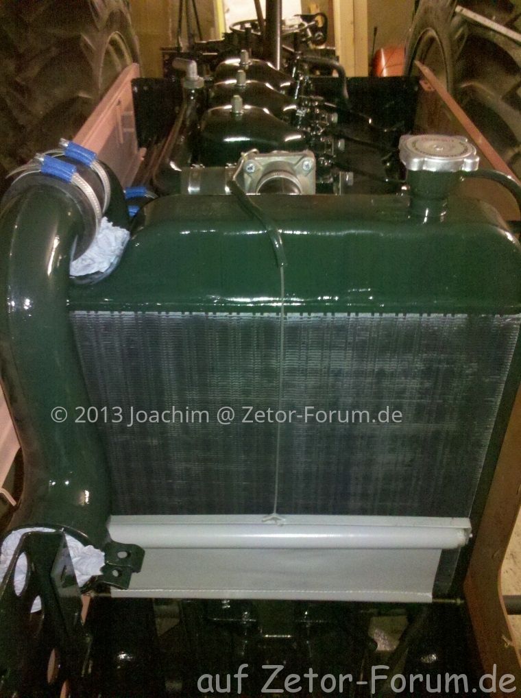

Die Jalousie: (hier bei meinem Zetor 5011 - aber der Kühler ist ja der selbe)

Meiner Meinung nach bringt eine Kuehlerjalousie, wenn der Thermostat richtig funktioniert, keine Verbesserung.
Ich weiss nicht wo beim Zetor das Kuehlwasser zur Kabinenheizung abgezweigt wird, aber im Automobilbau ist es ueblich, dass das Heizwasser aus dem kleinen Kuehlkreislauf entnommen wird. Die Aufgabe des Thermostats ist, das Kuehlmittel solange im kleinen Kreislauf zu halten bis die Betriebstemperatur erreicht ist. Ueblicherweise so um die 80-90 Grad Celsius. Erst dann oeffnet der Thermostat und leitet das Kuehlmittel in den Kuehler und so in den Grossen Kreislauf.
Das bedeutet, dass das Kuehlmittel, welches guenstigerweise immer die Betriebtemperatur haben soll, nicht durch eine Kuehlerjalousie beeinflusst wird.
Bei sehr niedrigen Temperaturen kann es schon sein, das ein Motor, z.B. im Leerlauf die Betriebstemperatur nicht erreicht, dann hilft allerdings auch keine Jalousie.
PS: Unser erster 3011 in 1967 hatte serienmaessig auch eine Jalousie
Hallo Tony, hallo Joachim,
ja, das ist schon so, dass die Warmwasserheizung bei den Kabinentraktoren ab Serie 9 zweckmäßigerweise aus dem kleinen Kühlkreislauf (also vor dem Thermostat) gespeist wird.
Bei den Kabinentraktoren aus Serie 5 und 7 gab es keine Warmwasserheizung, sondern nur eine Warmluftheizung. Die warme Luft wurde durch ein Glasfasergehäuse hinter dem Kühler aufgesammelt und durch ein dickes Rohr in die Kabine gefördert. Den Luftstrom hat der ohnehin ständig laufende Kühlerventilator erzeugt. Heizung Ein- und Ausschalten ging mit einer schwenkbaren Klappe, welche entweder den Luftstrom nach Aussen oder in die Kabine leitet, am Kabinenboden. So ist das auch bei Max´s 6748 vorhanden und dieser sagt zurecht, dass ein Hochziehen der Kühlerjalousie die Beheizung der Kabine mit Warmluft beschleunigt. Die Temperatur der Warmluft hängt dann wirklich von der Kühlmitteltemperatur im Kühler ab. Solange das Thermostat nicht aufmacht, wird da herzlich wenig "geheizt". Die Heizung per Kühlerabwärme hängt also hier nur vom grossen Kreislauf des Kühlwassers ab. Aus diesem Grunde haben nur wenige Zeter-Fahrer der Baureihe 7 überhaupt noch ein Thermostat eingebaut. Dann gibt es keinen "kleinen" und "grossen" Kühlwasserkreislauf mehr. Die ankommende Luft in der Kabine ist dann nur noch von der Kühlwassertemperatur im Kühler abhängig, welche man durch die Kühlerjalousie wirkungsvoll steuern kann.
Grundsätzlich gilt zur Benutzung der Kühlerjalousie: Motor möglichst schnell in Betriebstemperatur zu bringen (deswegen ist diese ja bei fast jedem Zetor standardmäßig verbaut) und nicht vergessen, diese Jalousie bei warmgefahrenen Motor und unter Beobachtung der Thermometers bei voller Belastung auch wieder runterzulassen. Sonst kocht der Zetor über.
Gruß
Peter
... dann muss man noch sehen - was für nen Motor hat man und welchen Lüfter auf der Wasserpumpe. Ein 4712-5211 dürfte "kühler" bleiben als ein 6211 zB. oder gar ein Turbo.
Die Kühler waren ja jeweils die gleichen, die Wasserpumpen auch.
Peter,
OK dann macht die Jalousie zumindest fuer die Luftheizung Sinn.
Ein Motor ohne Thermostat ist Verschleissanfaelliger weil er nach einem Kaltstart ne Weile laenger unterhalb der Betriebstemperatur laeuft als mit Thermostat oder evtl. gar nicht erreicht.
@Tony
Es bringt bei einem Motor mit Thermostat sicher weniger wie bei einem ohne - aber es hilf bei entsprechend kalten Temperaturen und mit Wasserheizung der Kabine - durchaus, die Temperatur bei entsprechend kaltem Wetter hoch zu bekommen und oben zu halten.
Wirklich überflüssig ist die Jalousie, wenn du einen Temperatur geregelten Lüfter hast und/oder gar keine Kabinenheizung.
