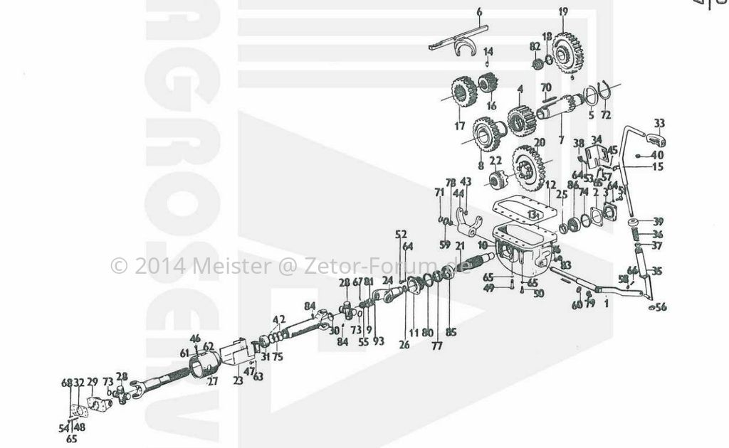

Also, ich will 2 simeringe (Gufero dichtunge) wechseln, habe sie schon gekauft (sind recht billig) habe aber keine ahnung wie sollte ich das tun. Es geht um diese dichtungen (guferos 45x60x7), um genau zu sein 2 stueck:
position 77.
Ich darf die kardanwellen nich demontieren, habe keine spezielle werkzeug.

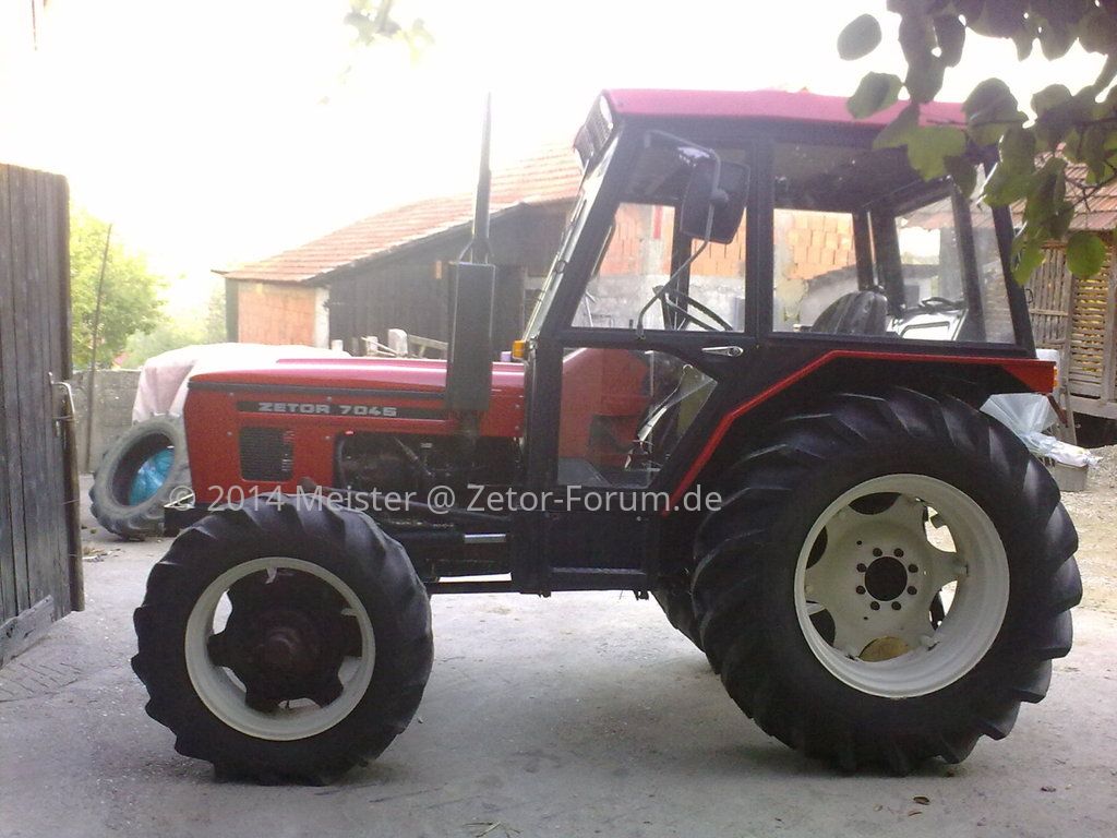

Das ist mein Zetor:
18.205
dein 7045 ist aber schick geworden bis jetzt. :ok:
Nun zum Problem - zerlegen wirst du dir Kardanwelle nicht müssen, aber abbauen von der Welle, wo der eine Gufero (77) draufsitzt der erneuert werden soll. Das ist deine einzige Chance.
Ob es sinnvoll ist, den neuen Gufero zu montieren, ohne das Allradschaltgetriebe zu demontieren - das möchte ich fast bezweifeln, da man oft auch die Welle ein wenig nacharbeiten muss weil der Gufero sich minimal eingearbeitet hat.
Wo soll denn der 2. Gufero (77) sitzen, ich find ihn irgendwie nicht. :denk2:

Im original katalog steht, das es 2 stuck guferos gibt, 2 neben einem anderem.
18.205
2 Stück hinter einander? Also ich habs im Ersatzteilkatolg auch so gelesen, das es 2 STück sein sollen - aber hinter einander? :denk2:
Um das abbauen der Kardanwelle vom Antriebsstummel kommst du nicht herum. Den oder die Guferos könntest du zur not auch anbohren und dann versuchen mit 2 haken heraus zu ziehen. Aber das wird mehr schlecht gehen und womöglich fällt dabei etwas in das Schaltgetriebe des Allradantriebes und dann muss es sowieso ab. ;)
