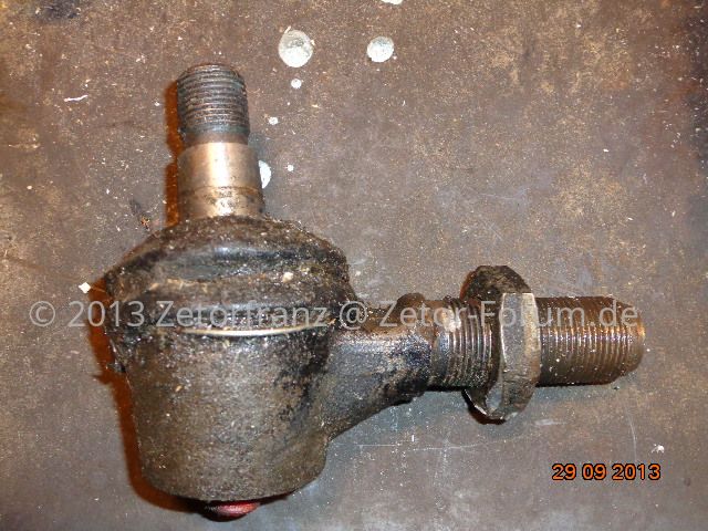

So habe noch ne frage Ersatzteilkatalog Seite 300 (Ausgabe 1995) bei bauteil 8(kugelzapfen) kommt das öl raus vieleicht hilft euch das weiter
kann das sein das man das bauteil 14 (feder) mehr druck braucht durch zudrehen der imbusschrsube? und dan wird der kugelzapfen dicht? ist mir jetzt erst eingefallen.
Die Federn 4 und 14 sind nur dazu da den Steuerschieber immer wieder in neutral Lage zu bringen, wo siehst du da eine Imbusschraube? Also welches Teil (Schraube) meinst du?
bei teil 32.
kann das öl auch vom kugelzapfen kommen? und bauteil 25 der nippel gehört fett rein sonst wäre ja keiner da weil dieser wurde nie geschmiert.
hmmm... 1: Ohne es zu 100% zu wissen, würde ich anhand der Zeichnung im ETK sagen: nein, eher nicht.
Mach das ganze Ding morgen mal ordentlich mit Bremsenreiniger sauber, blas es trocken und dann außen etwas Lecksuchpuder oder Mehl drauf und schaun wo es beginnt naß zu werden. Mögliche Stellen wo es heraus laufen kann gibts reichlich, aber eh du alles zerlegst, nur auf Verdacht ...
