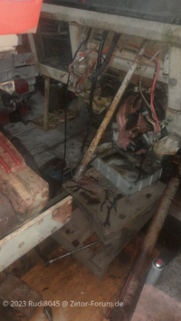

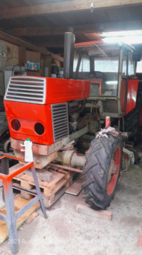

Hallo! Ich möchte mich hiermit vorstellen! Ich bin der Rudi aus Niederösterreich, hab mir vor 3 Monaten einen 8045 Baujahr 1975 zugelegt! Das ganze soll kein Oldtimer sein, sondern ich wollte einen Allradtraktor für meinen Wald, Gekauft hab ich ihn als nicht fahrbereit (Kupplung), den Rest sieht man eh schön auf den Bildern.
1699707582458.png 1699707628607.png 1699707648138.png 1699707666235.png 1699707685921.png 1699707706436.png 1699707727619.png
Leider ist er noch nicht fertig....

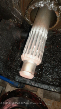

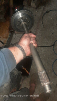

Das sieht aber echt schlimm aus bei deinem Zetor . Was hat der Vorbesitzer nur damit gemacht?
So wie es aussieht muss der arme permanent mit Überlastung bewegt worden sein, denn sonst würde die Verzahnung nicht so extrem aussehen.
Ich habe den Eindruck, das es mit Sicherheit noch weitere "Baustellen" an dem Zetor geben wird.

Danke! Der Motor springt sofort an und läuft sehr schön, elektrisch funktioniert alles was dran ist, Hydraulik, Zapfwelle und Servolenkung sind auch gut, Bremse funktioniert, nur die Geberzylinder sind etwas undicht, genau so wie die Planeten rechts vorne und links hinten.
Die Vorderachse hat auch gut Spiel am Hauptbolzen in der Mitte, sonst ist sie Spielfrei.

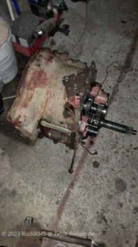

Zum Getriebe kann ich nichts sagen ausser dass es optisch (ich hatte den Deckel mit den Schalthebeln auf) aussieht wie neu, man sieht die feinen Frässpuren von der Herstellung der Zahnräder noch.
Der Traktor war 40 Jahre in Familienbesitz und immer an der selben Adresse angemeldet, dann dürfte er von einem unbekannten Besitzer die letzten Jahre regelrecht vergewaltigt worden sein.
Zu dem Schaden: man sieht (Lack an den Schrauben, Sicherungsbleche usw), dass einmal die Kupplungsscheibe gewechselt wurde und leider das Pilotlager nicht, welches fest ist, ich denke dass der Schaden daher kommt...
Alles in Allem für 4800Euro für mich ein sehr günstiger, viel zu grosser :lala Allradtraktor.
Jetzt warte ich noch auf die Ersatzteile und hoffe dass mir beim Zusammenbau nicht allzuviel übrig bleibt.
Das zeigt mal wieder wie unfähig einige Personen sind mit Arbeitsgeräten richtig umzugehen.
Aber da weist du Bescheid wenn die schon einmal die Scheibe gewechselt haben und die jetzige so aussieht...

Ja bei den schweren Trümmern (Zwischengehäuse) muss man schon gut überlegen was man macht, vorallem weil ich alles alleine mache!
