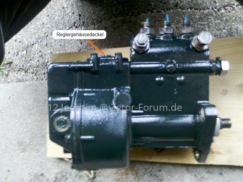

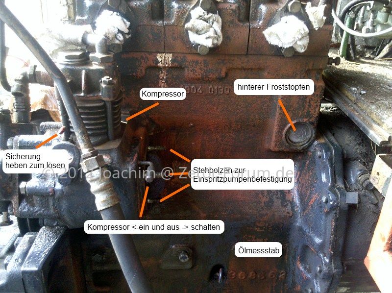

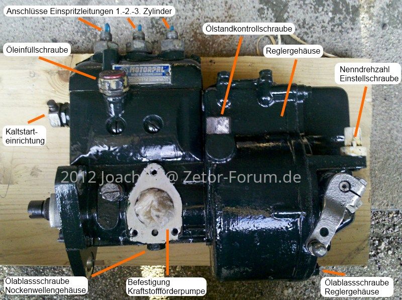

Sooo, weil heut am Telefon Fragen zur Einspritzpumpe auf kamen - hier nun die versprochenen Fotos und ein paar mehr...
Einspritzpumpe Motorpal von einem Zetor 5011 mit Motor 5001 Baujahr 1984.
Vermutlich original Einspritzpumpe, die ab Werk verbaut war.
(Rückschluß anhand der Lackierung und Laufleistung)
Zustand bei Kauf:
Einspritzpumpe ausgebaut, Motor teilzerlegt und teilgereinigt

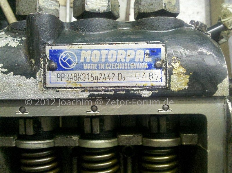

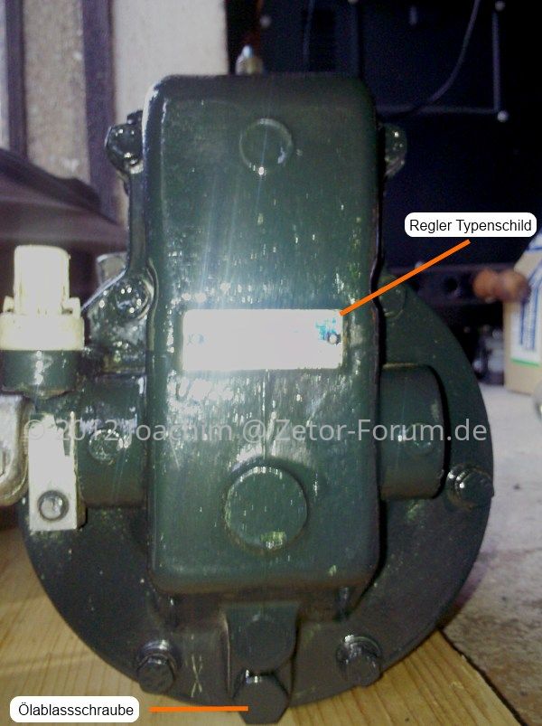

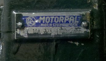

Typenschilder:
Einspritzpumpe
Regler

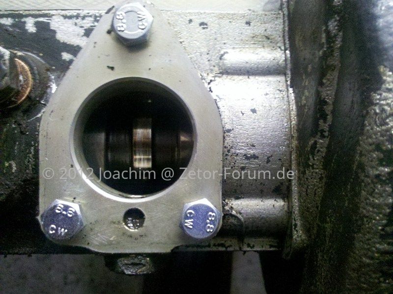

Blick auf die Nockenwelle nach Abbau der Dieselförderpumpe - leider Verschleiß sichtbar, Pumpe lief ohne !! Öl. :greis: :evil:
Blick hinter den Pumpendeckel auf der Vorderseite
Fotos entstanden nach der Reinigung und Neulackierung!

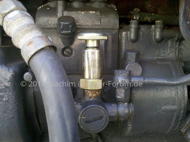

Kaltstarteinrichtung im Detail:

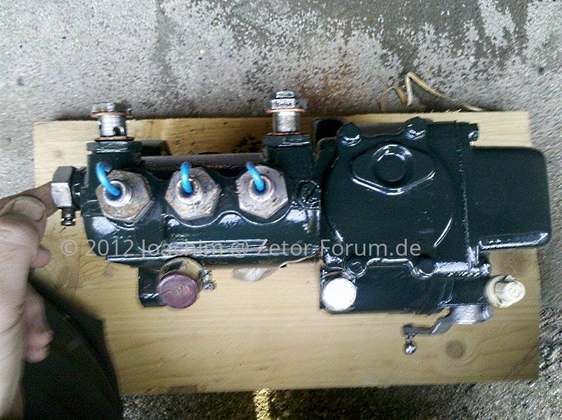

@Alex
Wie du siehst - zumindest bei meiner Einspritzpumpe kein Deckel auf der Rückseite. o_O ;)
Hm naja vilt. weis ja Dave wo die einstellschraube für die Einspritzmenge sich befindet!
Komisch komisch
