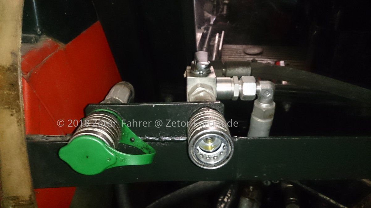

Lösung bei meinem um Frontlader oder hydraulischen Oberlenker zu nutzen. Der 3 Wegehahn schaltet Anschluss zwei.

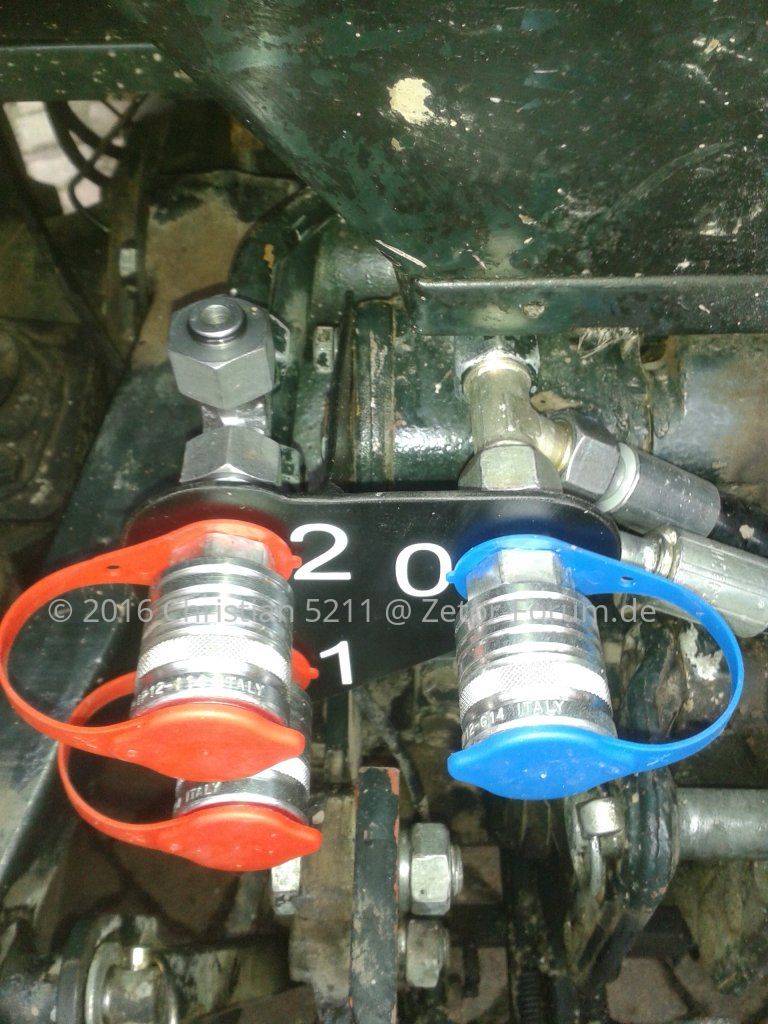

Hallo Holger,
das wäre eine einfache Lösung mit der du keinerlei Einschränkungen hast und alle Anschlüsse nutzen kannst.:
https://www.zetor-forum.de/attachments/20160116_141130-1-jpg.12164/
Ich habe einfach nur T-Stücken an die Leitungen geschraubt und ein neues Blech gebaut was dem originalen ähnlich sieht.
0=Rücklauf
1=Anschluß für Frontlader (mit Absperrhahn dahinter kannst du den Anschluß weiterhin nutzen falls der Frontlader nicht gebraucht wird)
2=normaler Anschluß für Anhänger usw.
Du musst den Steuerschieber in der Kabine nur auf 1 feststellen. Auf 2 kannst du z.B. den Kipper trotzdem benutzen.
Material und Aufwand für den Umbau ist überschaubar.
Gruß Christian

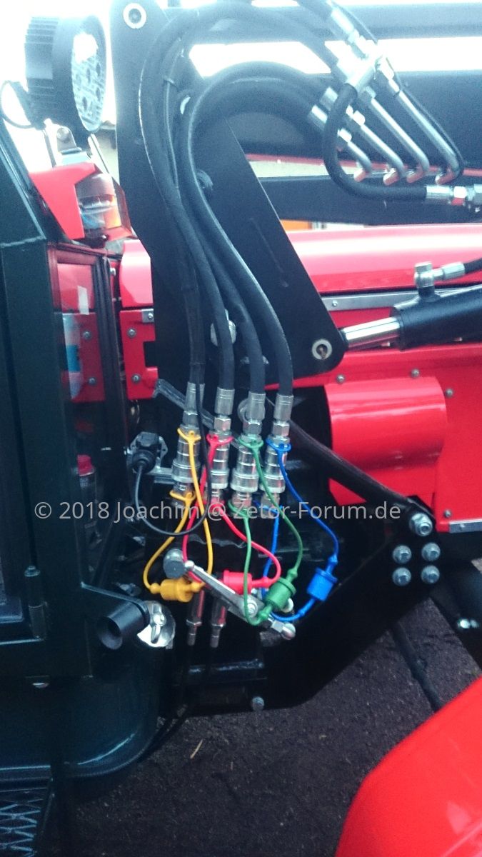

Hab ich ja im Grunde genauso wie ihr, nur der Hahn ist nicht im Heck sondern am Steuerblock des Laders:

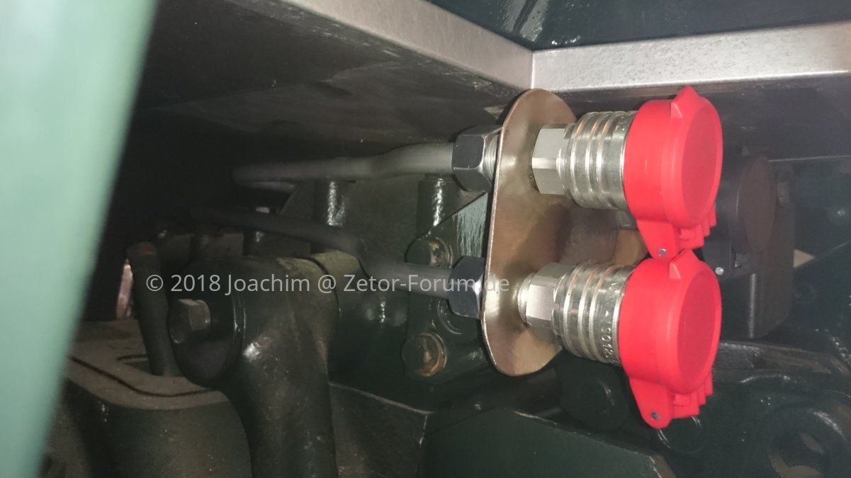

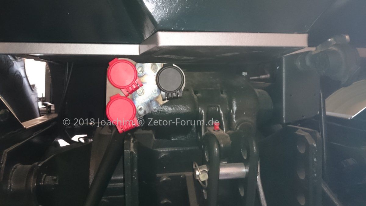

Und im Heck:
DSC_0968 (Mittel).JPG Hydraulikkupplung_UDK_BG3_Schott_02.JPG Hydraulikkupplung_UDK_BG3_Schott_03.JPG
Da der 5011 original keinen hinteren Rücklauf hatt, hab ich mir das vom 5211 abgeschaut und selber was gebaut. :like

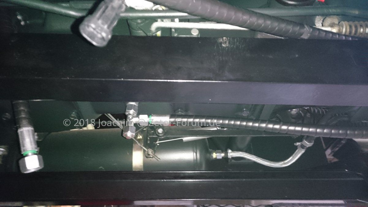

Rücklauf:
Wer in den Wald will, könnte ihn dank Hinterachsabstützung des Frontladers (schwarze U-Profile) ja auch schützen, ich brauchs nicht und so kommt das Öl sachte von unten rein ohne von oben drauf zu spritzen und womöglich Blasen zu machen. Original wurde es etwa ab 1990 ja auch seitlich zurück geführt, auch unterhalb des Ölstandes. Vorher von oben. Ach ja, das T-Stück ist einfach in die vordere Ablassöffnung geschraubt, so kann ich sehr einfach auch weiterhin die Ölwechsel machen. :)
