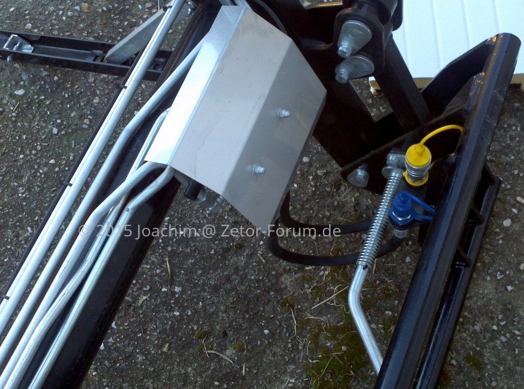

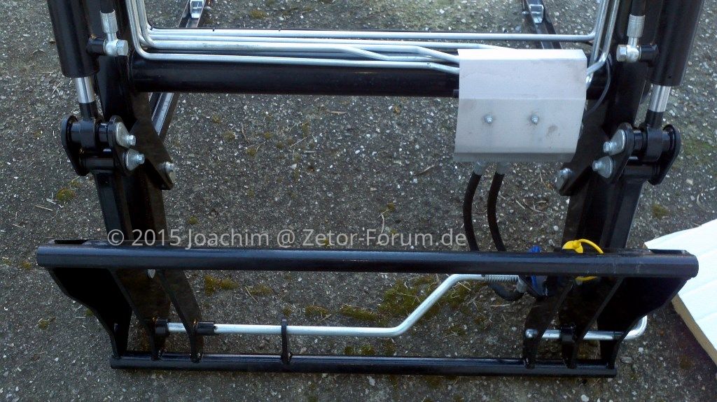

Ich hab mich für einen Hydrometal AT-5 plus entschieden:
- Frontladerschwinge mit mechanischer Parallelführung, 295kg Eigenmasse, 800kg Hubkraft bei 140 bar (da ist also noch Luft
- 3. Steuerkreis elekrtisch umschaltbar
- Einhebelsteuergerät mit Bowdenzugbedienung
- Schlauchsatz
- Euro Schnellwechselrahmen

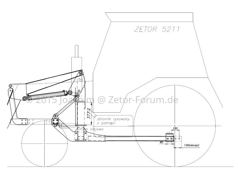

- Anbaukonsolen mit Hinterachsabstützung, Frontschutz, Schrauben
- zuschaltbare Schwingungsdämpfung (Stickstoffspeicher)
- Wunschlackierung in RAL 2002 (Zetor 5011 Blutorange)
mit: Mehrzweckschaufel und Pallettengabel incl. Transport frei Hof, auf Rechnung versteht sich. 4-6 Wochen Lieferzeit.
Der Zetor darf mit der verstärkten Vorderachse und mind. 7.50er Bereifung vorn bis zu knapp 3to auf die Achse bringen - also rund 100-200 kg das Werkzeug, 300kg die Schwinge, 700-800kg Hubkraft sowie die Konsolen (ich rechne mal mit 200 kg) und der Schlepper selbst. Denke da kommen dann etwa 2.400-2.600 kg auf die Vorderachse plus sicher noch einiges durch die Hebelwirkung von der Entlasteten Hinterachse...
Sollte passen.
