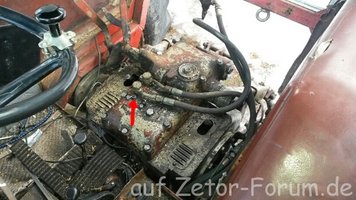

Habe ich den Innen-Aussenkreis Ventilhebel gefunden?
Im Zetormatik Handbuch ist der Hebel (4) auf dem Zetormatik Gehäuse zu sehen.
An meinem Gehäuse habe ich gesucht was dieser Achsansatz (Pfeil) zu bedeuten hat. Fehlt da vielleicht nur der Griff?
Das wäre dann unter meinem Kabinenboden und quasi nicht erreichbar. Vielleicht steht er ja auf Mittelstellung. Werd's beim nächsten Öffnen des Bodens mal prüfen(Sitz raus-Handbremshebel , Zetormatik Hebel teilweise, etc abbauen. Warte dringend auf frostfreies Wetter :evil: ).
Ich dachte zuerst es sei ein Überdruckventil oder so etwas.
Gruß Uli
Bei Kabine ist da ein kleines Umlenkgestänge dran, was man natürlich ganz bequem vom Sitz aus verstellen kann. Da hat wohl mal einer den Boden raus gehabt und keinen Bock es wieder zu montieren oder hats schlicht vergessen, verloren ... ;)
