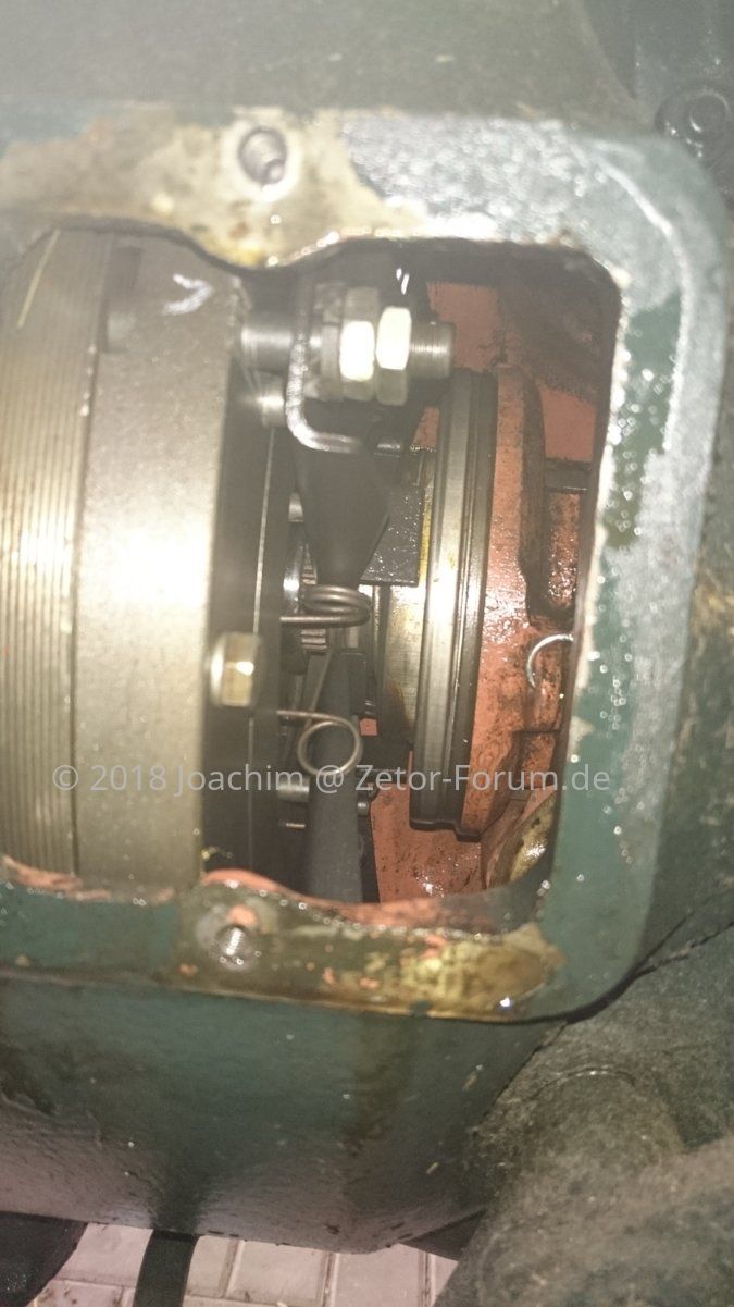

Hier mal Bilder von meinem 5011 - in der Art wären welche von deinem hilfreich:

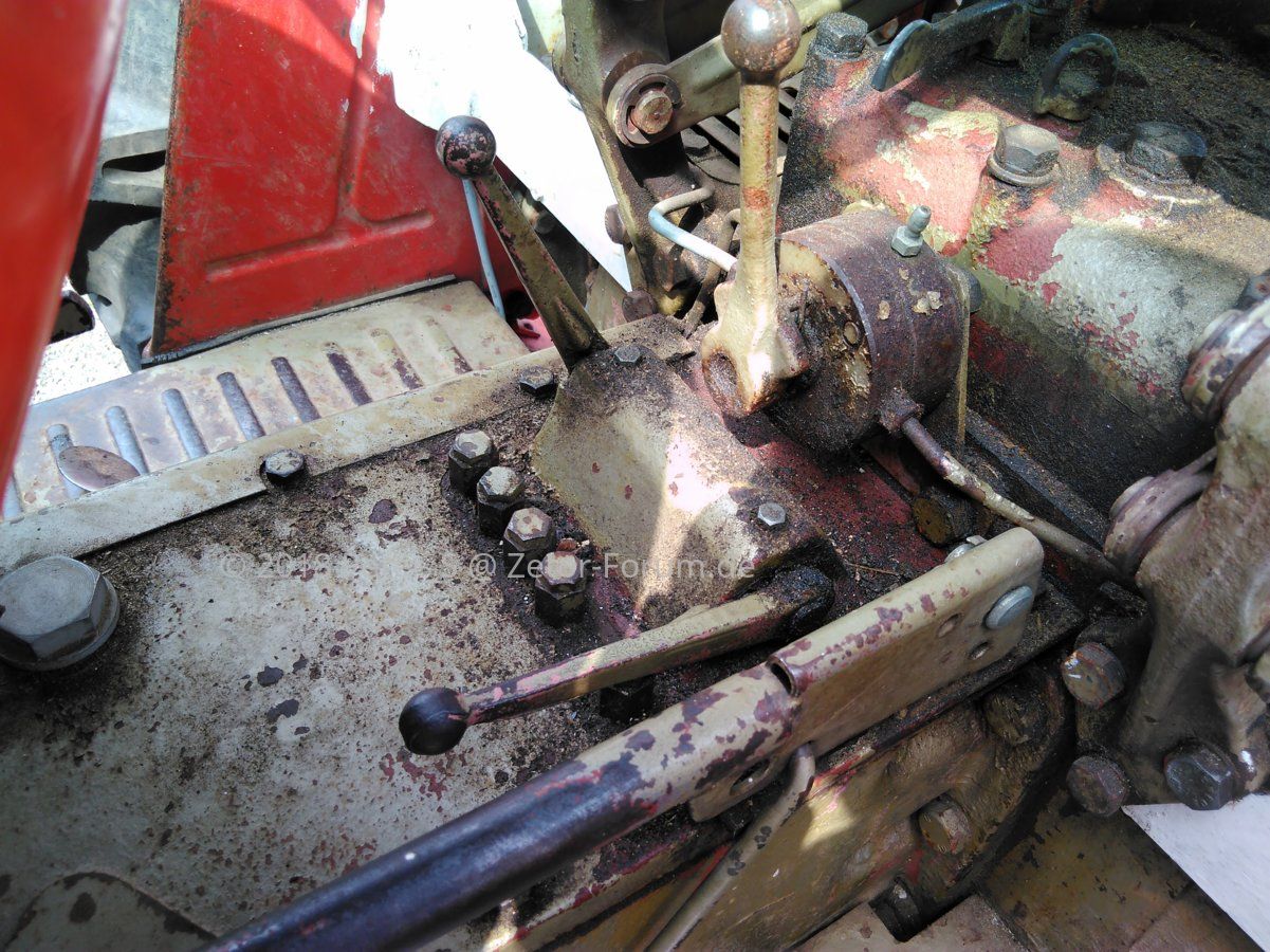

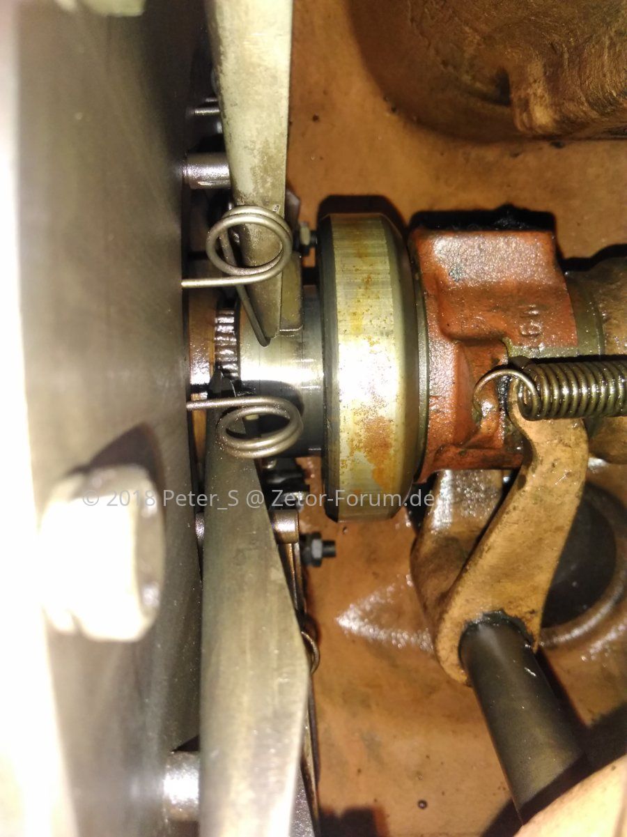

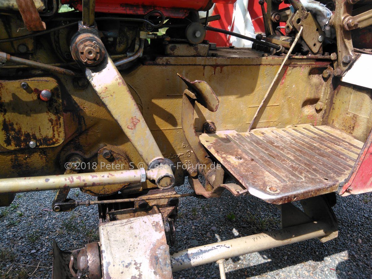

Und hier die gewünschten Bilder:
Nein, das Getriebe beschwert sich nicht sondern der Hebel ist blockiert, fühlt sich eher an wie Zahn-auf-Zahn.

Problem, den Abstand bekommst du nur direkt an den gekonterten Muttern direkt an den Ausrückhebeln eingestellt... und die müssen ALLE 3 bzw. 6 exakt gleich eingestellt sein, da sonst das Ausrücklager und ein Teil der Ausrückhebel ungleichmäßig belastet wird. In Folge kann der Verschleiß stark zunehmen oder schlimmsten falls ein oder mehrere Ausrückhebel brechen.
Du müsstest also durch das Schauloch, die 3 Ausrückhebel des Nebenantriebs neu einstellen. Ich tät dazu die gekonterten Sechskannt-Muttern "Ecke für Ecke schrauben und gewissenhaft die Zahl der Ecken mit zählen. Nach der ersten dies auch notieren und dann die anderen beiden Hebel ebenso einstellen, dann sollten alle den gleichen Abstand haben.
Das musst du unbedingt messen (feil dir ein stück schmales Flacheisen an einer Seite auf 14mm, so das du das dann gerade so zwischen Ausrückhebel und Drucklager bekommst).

Die Abstände der Ausrückhebel waren untereinander völlig unterschiedlich. Ich hab zuerst alle 3 um eine Umdrehung und 3 Ecken weiter rangedreht und dann mal gemessen- Unterschiede von bis zu 3mm. Entweder haben die sich im laufenden Betrieb verstellt oder die hat noch nie jemand eingestellt. Dann eine Lehre gebastelt mit 11mm Abstand und alle so gut es geht ausgerichtet. Und siehe da: Der Laden läuft wieder. Der Gang geht zwar immernoch schwerer rein als beispielsweise die Gänge vom Fahrgetriebe, aber um Welten besser als vorher. Die Kupplung lässt sich jetzt auch mit normalem Kraftaufwand betätigen und der Schleifpunkt von der Zapfwellenkupplung ist jetzt auch fühlbar. Spitze, das hat mal gut geklappt!
Kann ich jetzt noch irgendwie feststellen obs das Ausrücklager schon zermüllert hat? Die 3 Hebel sehen eigentlich noch gut aus, gebrochen oder verbogen ist da nix.
