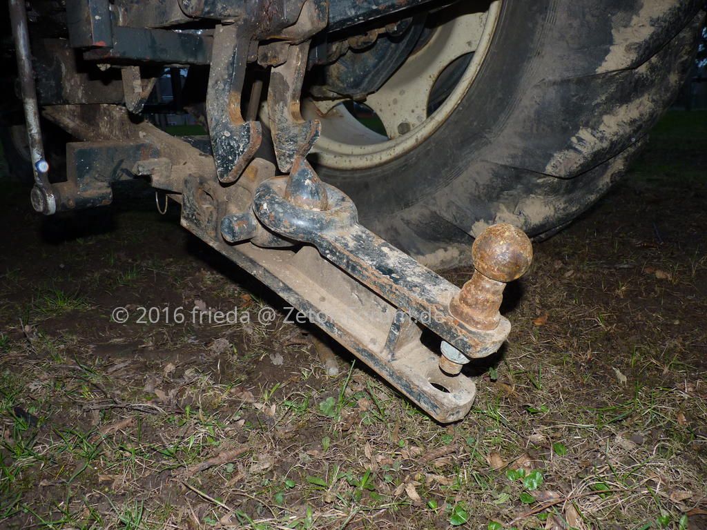

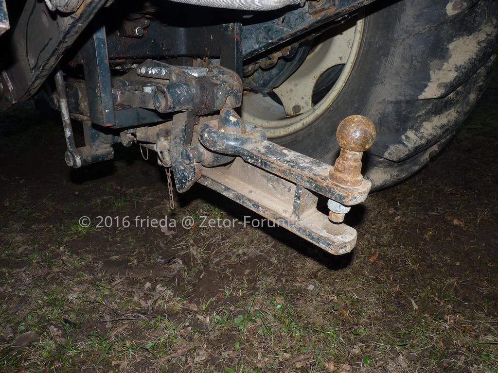

Und hier mal in echt:
Im Hitch. Mit Stecker gesichert, so dass die Sicherung vom Hitch nicht aufgehen kann.
Hitch offen.
Von oben.
Von der Seite.

Habe mir so ein Zugpendel für den Hitch mal bei ebay besorgt. ab und an taucht da mal so etwas auf.
Gruß Jörn
Gibts wohl auch noch neu zu kaufen. ;) Aber wie gesagt - die Dinger sind alles nur nicht spielfrei, das sollte einem klar sein.

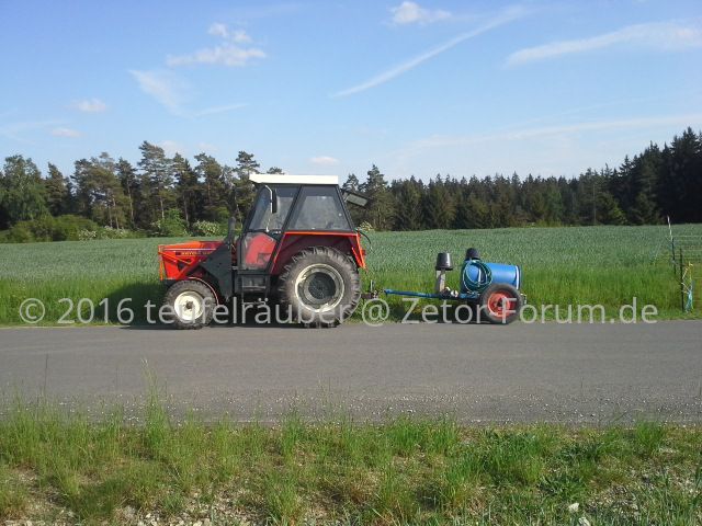

Hallo michael.
Direkt brauchen tu ich es nicht. Aber wenn es nicht
zu teuer wäre, wäre das mit der k50 kugel für n pkw Anhänger interessant. Hab ja bissher nur ne ackerschiene. Da hängt hauptsächlich mein wasserhängerchen dran. Der hat halt ne 50er pfanne um ihn wenns mal schnell gehen muss auch mal an den pkw hängen zu können. Oder wenn der zetor grad mit heu machen beschäftigt ist......
