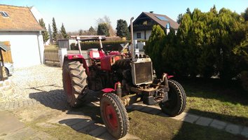

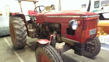

So hab mal zwei Bilder raus gesucht. Aber wie gesagt ist noch ein reines Arbeitstier.
