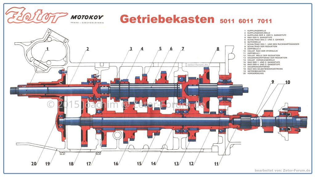

Nun, es könnte an ihm hier liegen:
Er bewegt die Schaltstange,
wo die Schaltgabel dran sitzt:
Die sich (zumindest beim 5011) im Ausgleichgetriebekasten befindet. Ergo müsste man die Hydraulik abnehmen um an die Schaltgabel zu gelangen - zum gucken könnte es reichen, den unteren Hydraulikdeckel zu demontieren wo die Hydraulikpumpe drauf sitzt. Achtung, schwer!
Eventuell ist da was abgenutzt oder gar verbogen.
Könnte aber auch sein, das an den Zahnrädern was abgenutzt ist,
Bauteile 9 und 10 im Bild
was ich für am wahrscheinlichsten halten würde - wie lang ist das denn schon so?
