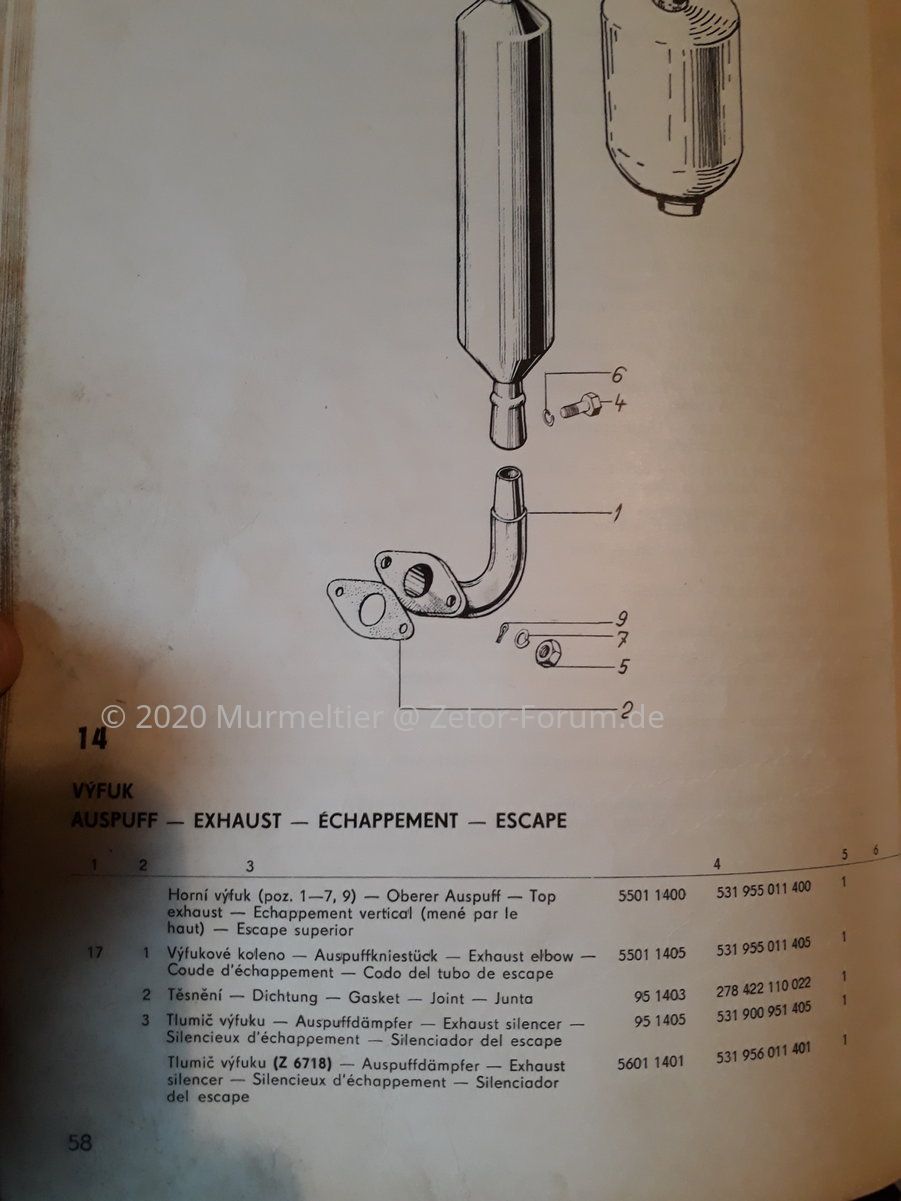

da der Auspuffdämpfer und das Auspuffknie an unserem 6718 nicht mehr dicht sind, würde ich sie gerne erneuern.

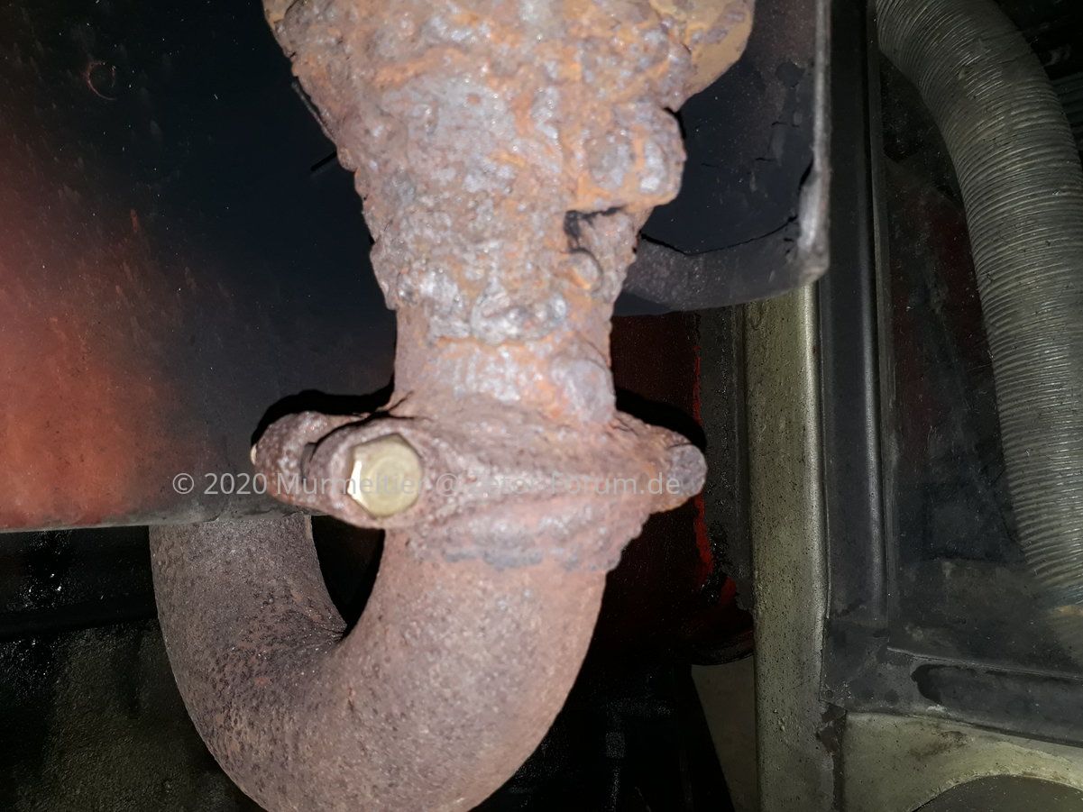

In der Ersatzteilliste ist das Auspuffknie mit der Ersatzteilnummer 5501 1405 angegeben, das Teil kann aber nicht an unseren Auspuffflansch passen, da es nur mit zwei Schrauben befestigt wird. Das aktuell montierte Auspuffknie ist mit drei Schrauben befestigt und auch der Übergang zum Auspuffdämpfer ist ein ganz anderer (siehe Fotos).

Oh ha...
Da tät ich gleich den Kümmer mit ersetzen, der hats doch auch schon hinter sich. Du hast nen anderen Krümmer (Nachfolgemodell) dran, dementsprechend bräuchtest du das Nachfolgemodel des Knies und dann auch den entsprechenden Auspuff.
Der 7201 1409 bedingt nen komplett anderen Auspuff, der wird dann mit speziellen Federhaltern in den Konus gedrückt/gehalten.
