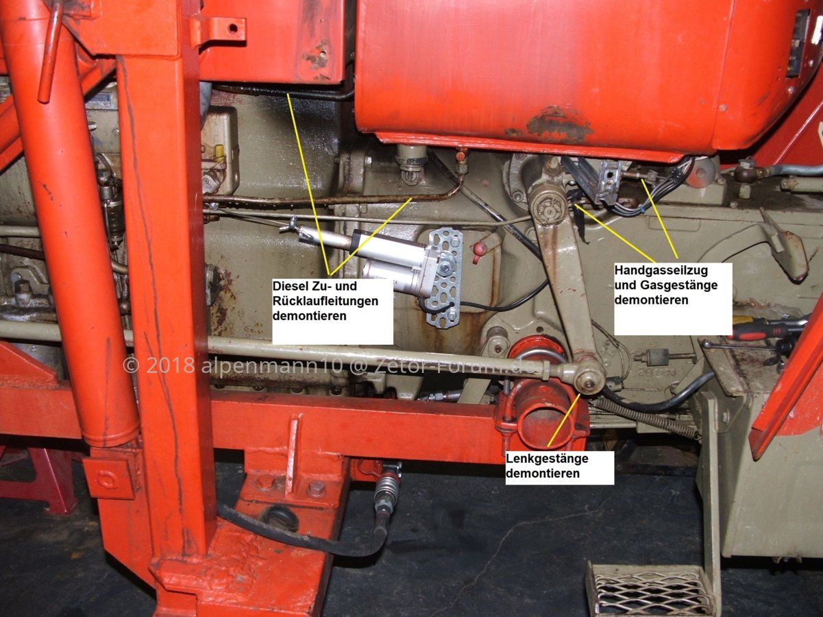

Mal kurz einen Zwischenbericht:
Lenkradabzieher gebaut - ging super ab.
Öldruckleitung und Drehzahlmesserantrieb abgebaut, Gaszug ausgebaut
Dann zu Dritt mit viel Gezerre und Gerüttel gleichzeitig Tank und bereits abgeschraubte Blende angehoben und mit schrägstellen der Blende gerade noch so über die Säule gehoben, dann ging der Tank leicht weg. Alles andere ist dann nur noch etwas Schraubarbeit.
Bilder und ein ausführlicher Bericht gibts noch.

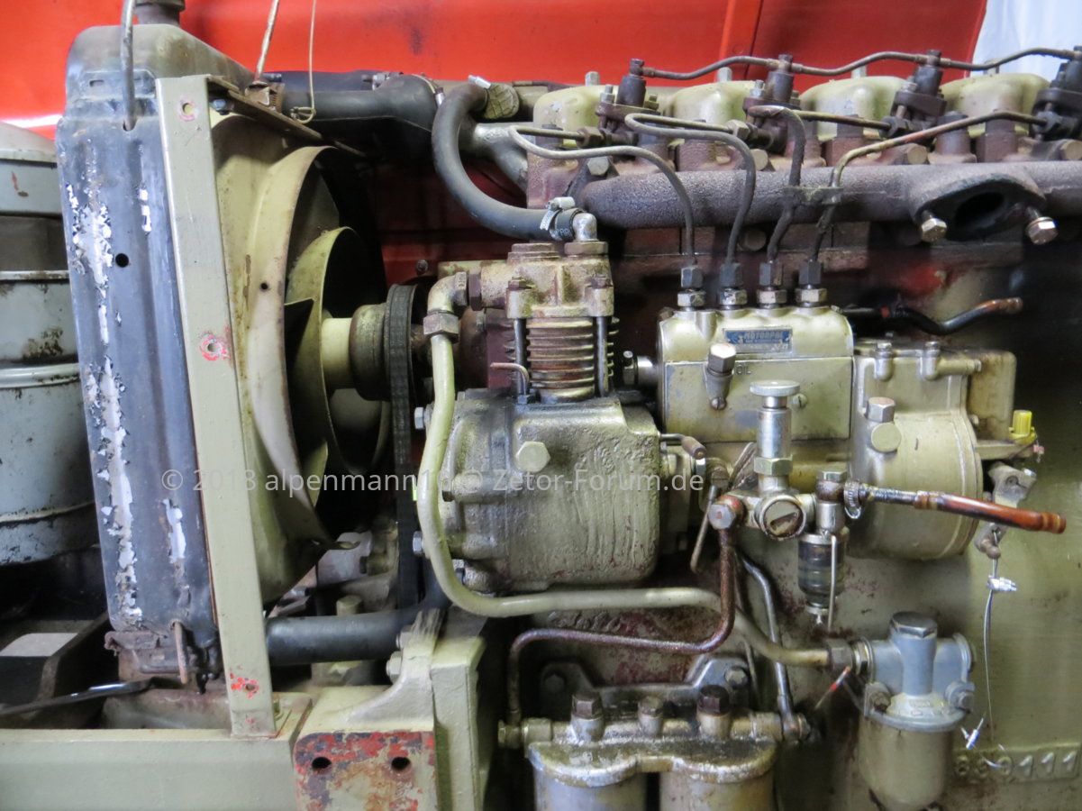

1. Ölwanne undicht und Kompressor sabert (schon länger bekannt und geplant)
2. Lenkgetriebe macht Geräusche und hat viel Spiel, geplant und eigentlich Teile da - aber nun fehlt doch der Wellendichtring am Ausgang .
3. 2. Seite Achsschenkel und Buchsen austauschen
4. Alle Öle tauschen
5. Ventile einstellen
6. Hauptbremszylinder tauschen
neue kommt nun noch hinzu,
Dichtung am Auspuffknie defekt und wohl ein Gewinde der Verschraubung / Sackloch hinüber.
Scheinwerfer blind - da spielt der TÜV auch nicht mehr mit
Ablasshahn am Küchler tropft

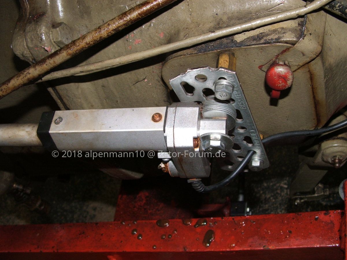

Irgendwie hat sich an meinem Gasstellmotor die vordere Abdeckung gelöst und der ist voll gelaufen - ob ich den wieder zum Leben erweckt bekomme?
-was wird wohl noch alles kommen

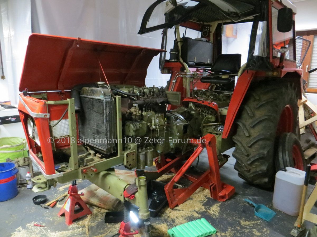

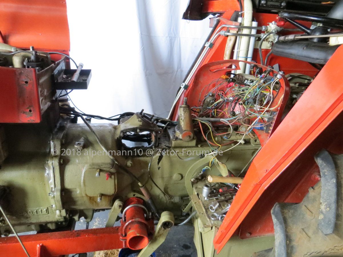

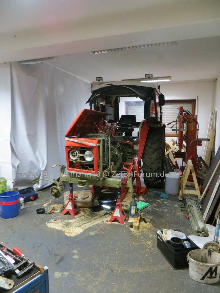

Zum Glück hab ich bei meinen Jungs in der Werkstatthalle, mit eine Unterkunft gefunden. Ein wahrer Traum gegen bisher draussen im Hof.
Allerdings muß ich halt vieles das an meiner Werkstattfläche stand irgendwo verteilen. Dafür gibts neben an in der Motorradwerkstatt noch ca. 10 m Werkbank zum gemütlich einzelne Teile zerlegen.
Links ist meine Niesche - Vorne aufgebockt und schon teilzerlegt - Achsschenkel und Buchsen sind getauscht
Lenksäule und Getriebe sind raus - Unter dem Stellmotor sieht man das raustropfende Wasser - Kompressor freigelegt, Seitenteil abgebaut
Soweit bis heute.

Gasstellmotor: Hab ich für die Funkfernsteuerung der Seilwinde drinn. Damit kann ich Gasgeben bzw. wegnehmen und indirekt natürlich beim Zetor auch aus- bzw. anmachen. Leider aktuell nicht mehr.

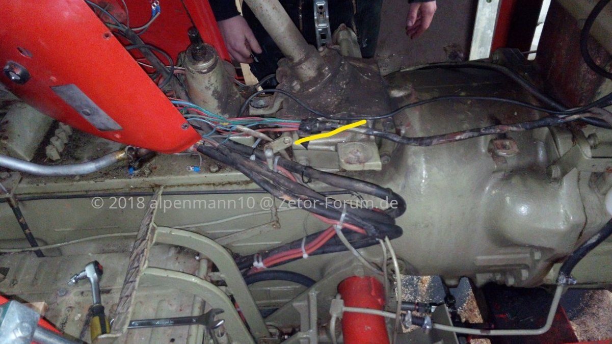

Da ich ja nicht trennen wollte und also alle elektrischen Leitungen angeschlossen bleiben sollten stellte sich dies sehr schnell als Herausforderung gar. Zum Glück hatte ich ja vor Jahren etliche Leitungen erneuert und etwas länger verlegt, so dass es Spiel gab.

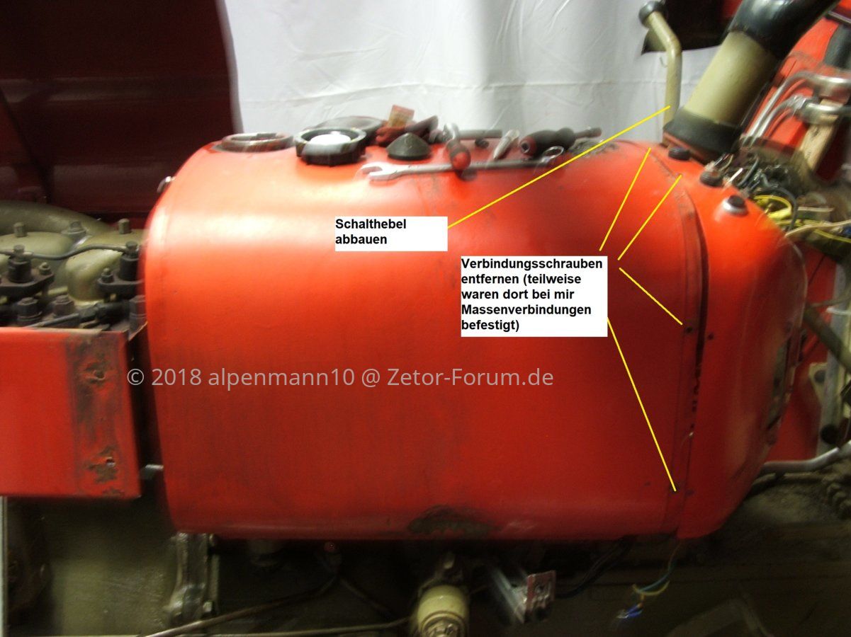

Tank, Anzeigenpanel, Lenkrad, Schalthebel, Gasgestände und Handgasmechanik müssen abgebaut werden. Evtl. natürlich auch evtl. größere Teile/Zubehör eines Frontladers.
Ich habe auch die linke Seitenwand, sowie die Kabinentüren meines Fritzmeier Verdecks demontiert. Ebenso die gesamte Frontfensterunterseite
Der Schalthebel ist mit einer gesteckten Schraubverbindung lösbar. Die Verbindungsschrauben zwischen Tank und Anzeigetafel sind ein fürchterliches Gefummel (bei mir mit Schräubchen und Muttern)
Achtung hierzu unbedingt vorher Batterie abklemmen sonst wird’s bald Funken/Kurzschlüsse geben.
Wenn das Panel gelöst ist kann die Öldruckleitung vom Anzeigeinstrument abgeschraubt werden, möglichst auch die ganz abnehmen. Letztlich bleibt hier noch die Drehzahlmesserwelle. Lösen und irgendwo im Motorraum verstauen.
Am Tank sind 2 Rücklaufleitungen angeschlossen. Nach dem Lösen am besten komplett entfernen, da sie später im Weg sind und leicht beschädigt werden könnten. (Evtl. gleich an die beiden Kupferringe fürs Montieren denken)

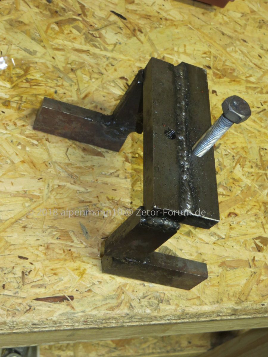

Wie hier im Forum schon angeraten wird’s ohne Abzieher schwer. Hab mir einen Abzieher gebaut.
(geht schnell und einfach sofern Schweißgerät vorhanden)

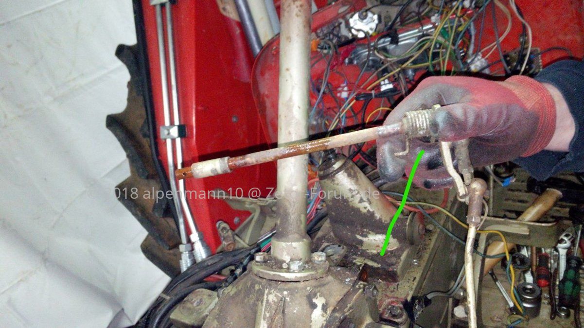

Nach Abziehen des Lenkrades Schalthebel abbauen und nach lösen des Gasseilzuges, an der Betätigung der ESP, sowie ausschrauben des Schmiernippels die Handgaseinrichtung abnehmen.
Die Halteschrauben unter dem Tank entfernen.
Je nach Kabelsituation müssen diese evtl. irgendwo demontiert werden.
Eine Möglichkeit ist mit vereinten Kräften gleichzeitig den Tank und das Anzeigepanel anzuheben. Wir haben hierzu den Tank teilweise unterbaut und dann vorsichtig das Panel weiter hoch gezogen.
Panel über die Lenksäule ziehen und vor dem Sitz verstauen so gut es geht. Nun kann der Tank nach schräg oben ebenfalls von der Lenksäule abgenommen werden.
Um nun das Lenkgetriebe ausbauen zu können muss das Lenkgestänge gelöst werden. Splint und Schraube am Lenkhebel lösen.
Wenn kein Abzieher für Lenkhebel und Lenkgestänge vorhanden ist evtl. einen Keil zwischen die beiden Seiten treiben (Metall). Ebenso natürlich den Lenkhebel selbst entfernen.
Um an die Seitendeckel des Lenkgetriebes heranzukommen muss nun vorzugsweise das Gasgestänge abgebaut werden.
An der Gaspedalseite findet sich ein Spannstift, nach austreiben desselben kann die Gasgestängewelle komplett herausgenommen werden. Die Lage der Distanzhülse rechts merken. Bei mir zumindest bedarf die Welle bei der Gelegenheit auch der Pflege.

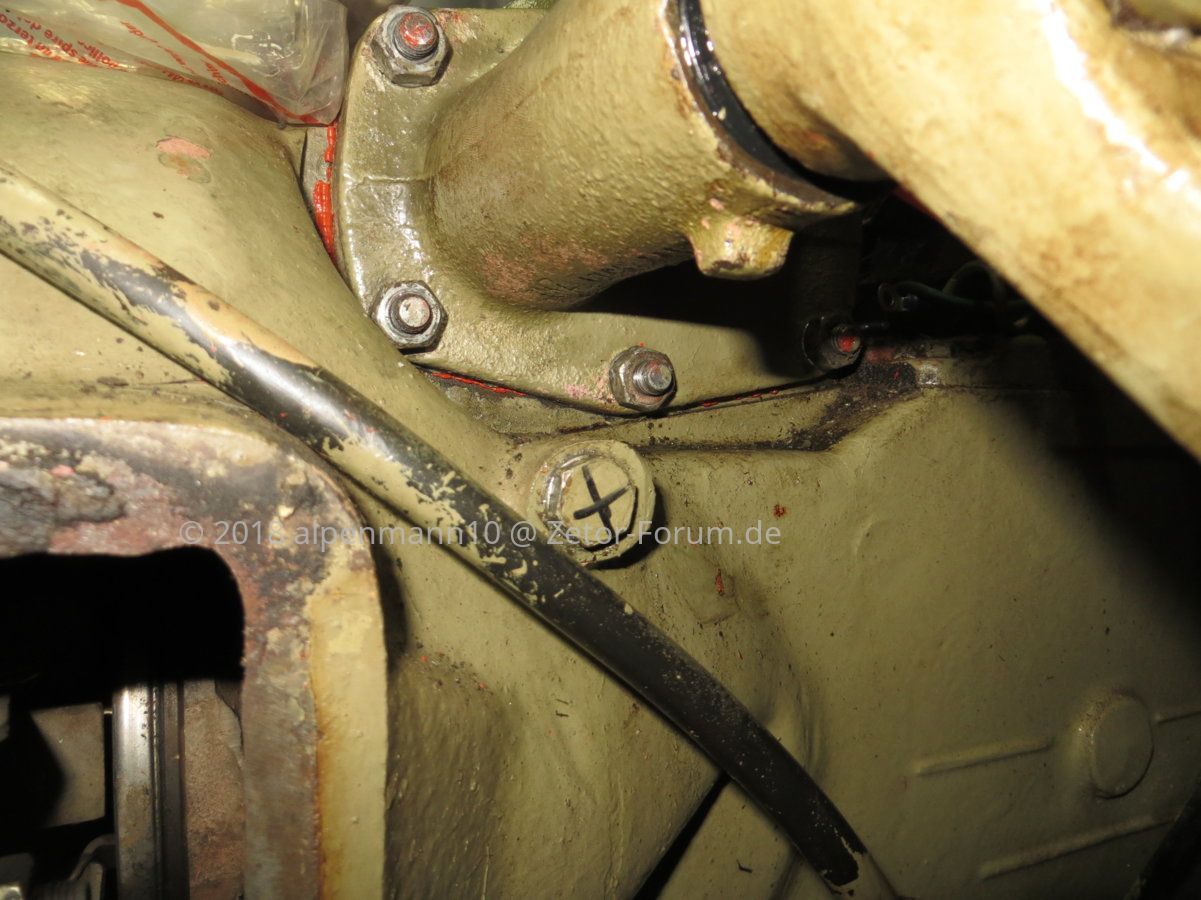

Öl des Lenkgetriebes ablassen. Schraube ist mittig unterhalb des Lenkhebels. Kam nicht gleich drauf dass die Schraube dafür da ist.

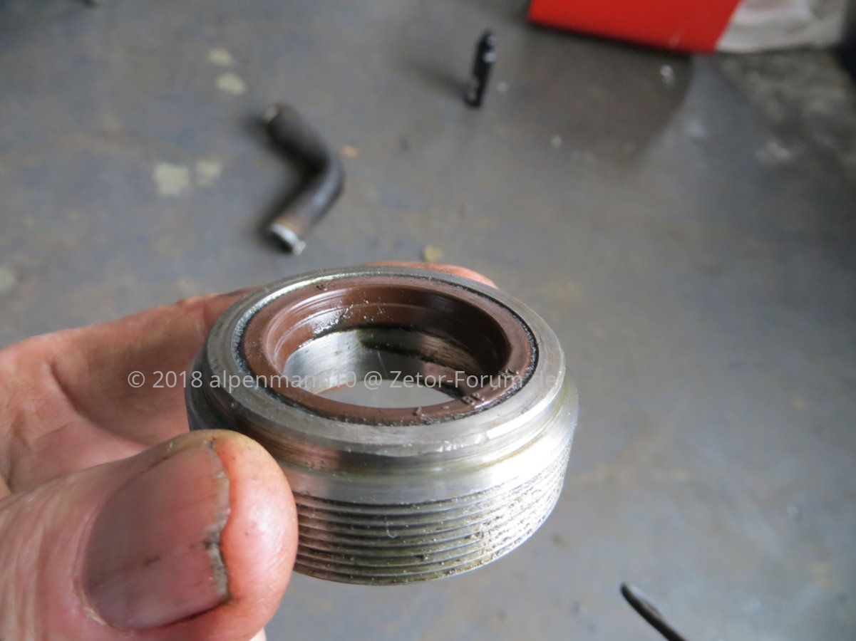

Deckel Lenkhebelseite abnehmen, in diesem sitzt vorne ein Wellendichtring – Ersatz besorgen.
Beide Deckel, sowie die Lenksäule haben eine Flächendichtung (müssen neu)

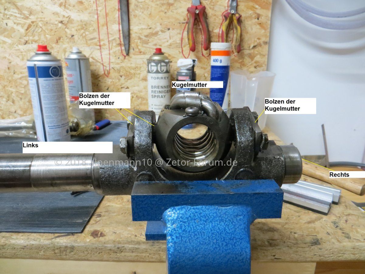

Nun ist die Lenkwelle von beiden Seiten zugänglich.
Diese sieht in ausgebautem Zustand so aus:
Soll die Kugelmutter ersetzt werden vereinfacht sich der Ausbau. Einfach die Schrauben der Lenksäule lösen und evtl. mit aufgesetztem Lenkrad die Spindel nach oben ausdrehen. Dann fallen allerdings nahezu alle Kugeln aus dem Gehäuse der Kugelmutter. Soll diese wieder eingesetzt werden, empfiehlt sich die Vorgehensweise wie weiter unten beim Einbau beschrieben in umgekehrter Reihenfolge.
Wir haben sie ausgedreht und dann die Lenkwelle direkt herausgenommen. Alle Kugeln einsammeln und das Gehäuse reinigen. An der Kugelmutter selbst gibt es offensichtlich keine Einstellmöglichkeiten. Im direkten Getriebebereich finden sich nur 2 Möglichkeiten etwas zu verändern.
1. Auf der Lenkwelle selbst war eine 0,3mm dicke Unterlegscheibe rechtsseitig aufgebracht.
2. Beim Einbau der Kugelbolzen sind ebenfalls Unterlegscheiben zu verwenden, dazu später mehr.
Allerdings stellten wir fest, dass da vor unserer Zeit mal jemand dran gewesen sein muss, haben nicht gesicherte und lose Schrauben an einem Bolzen vorgefunden was dann durchaus die Knackgeräusche verursacht haben könnte. Das vorhandene Spiel müsste jedoch wohl direkt aus dem Bereich des Kugeltriebes kommen. Habe, da alle Teile bereits neu vorhanden nichts ausprobiert, sondern alles ersetzt.

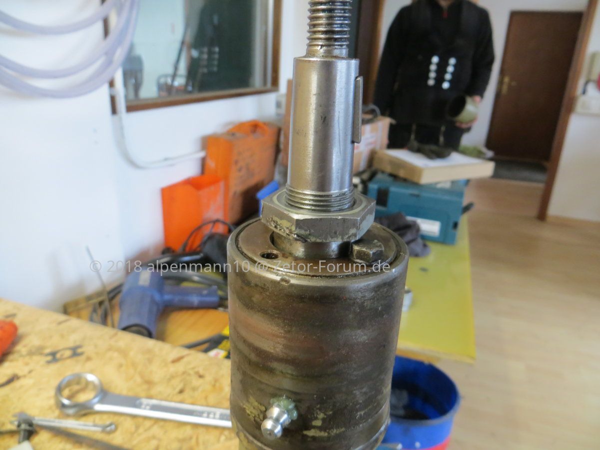

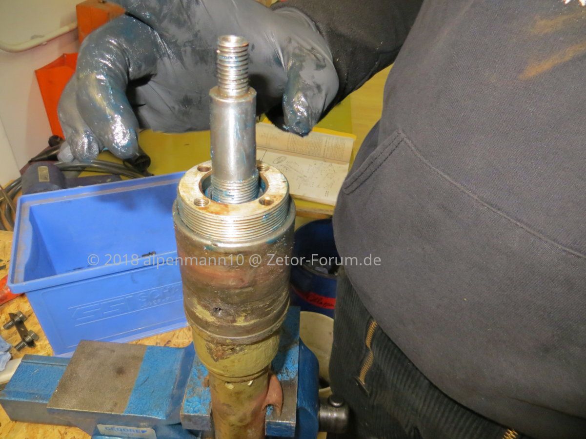

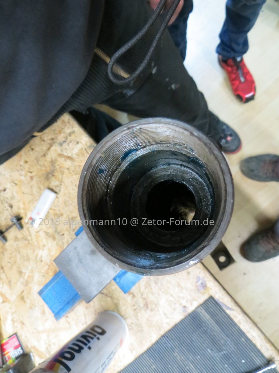

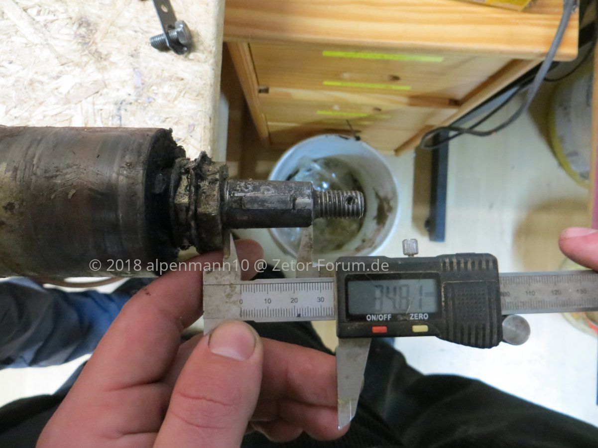

Nun gilt es die eigentliche Lenksäule zu zerlegen, hier sollten, ohne dass dies im Ersatzteilkatalog etc. näher ersichtlich ist ebenfalls Lager verbaut sein.
Die ausgebaute Lenksäule im Schraubstock, vorsorglich mal die Distanz der Schrauben gemessen. Auch hier ersichtlich da hat einer rum gepfuscht. Innenspindel hatte sowohl horizontal, wie auch vertikal Spiel.

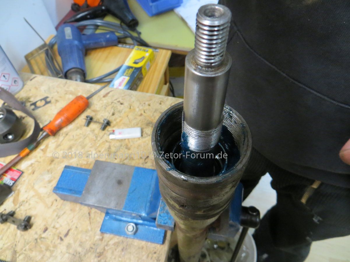

Sicherungsblech komplett öffnen und mit beiden Schrauben entfernen. Dann lässt sich die Spindel auch schon nach unten herausziehen.
Das Ganze sieht nach Entnahme der Spindel so aus.
Alle Lagerteile verbleiben noch in der Lenksäule selbst.
Nun die beiden Schrauben ausdrehen (später neue Sicherungsringe verbauen) dann läßt sich die obere Einstellschraube mit zwei Dornen leicht herausdrehen. Darunter befindet sich die dickere Hauptschraube, auf gleiche Art und Weise wird auch diese ausgedreht. Nun folgen nach und nach die kompletten Lagerteile.
Ausbaureihenfolge von links nach rechts. Beim Ausbau ist noch zu beachten, dass in der Lagerkugel selbst noch 13 Kleine Lagerkugeln
verbaut sind. Darauf achten, dass keine verloren geht, bzw. sich mit den Kugeln aus der Kugelmutter vermischt.
Damit ist nun die gesamte Zerlegung beendet.

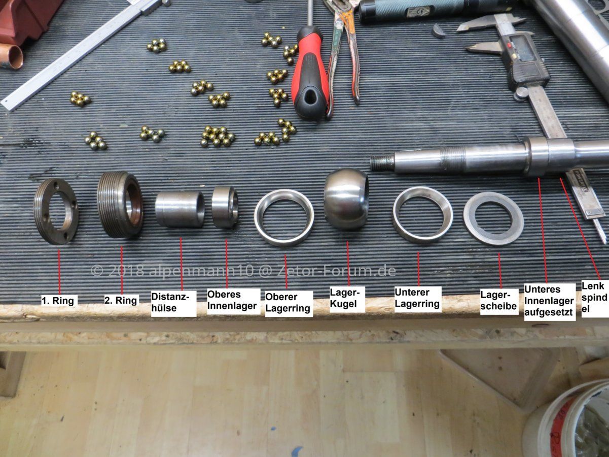

In der Explosionszeichnung aus dem Hand-/Teilebuch von Zetor ist im unteren Bereich der Lenkspindel eine „Scheibe“ eingezeichnet. Bei der Demontage findet sich hier nichts. Es muss sich hierbei um die von mir als Lagerscheibe bezeichnete Scheibe handeln. Diese ist recht kräftig und übernimmt das „Tragen“ der Lenkspindel in der Säule, wo sie von innen aufliegt. So wie im Schema eingezeichnet würde diese Scheibe ohne jegliche Funktion auf die Kugelmutter hinunter fallen und dort allerhöchstens zum verklemmen auf der Spindel neigen.
Beim Teil mit der Nr. 25 „Lenklager“ handelt es sich um nachfolgende Teile auf dem Foto oben. Diese sind in der Skizze nicht erkennbar.
1. Unteres Innenlager
2. Unterer Lagerring
3. Große Lagerkugel
4. 13 Innenkugeln
5. Oberer Lagerring
Oberes Innenlager
Bild Quelle: Werkstatthandbuch Zetor
Im weiteren werden die hier vorhandenen Teilenummerierungen mit übernommen.

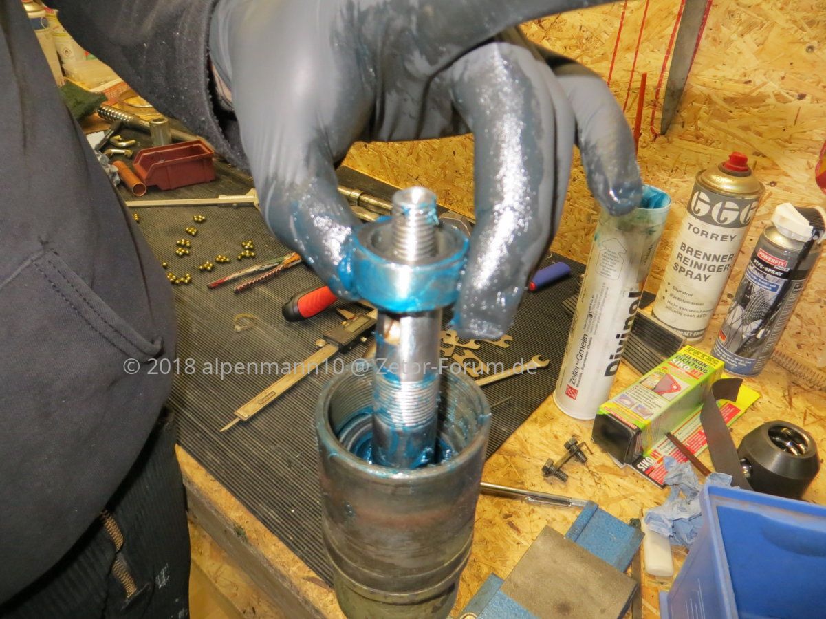

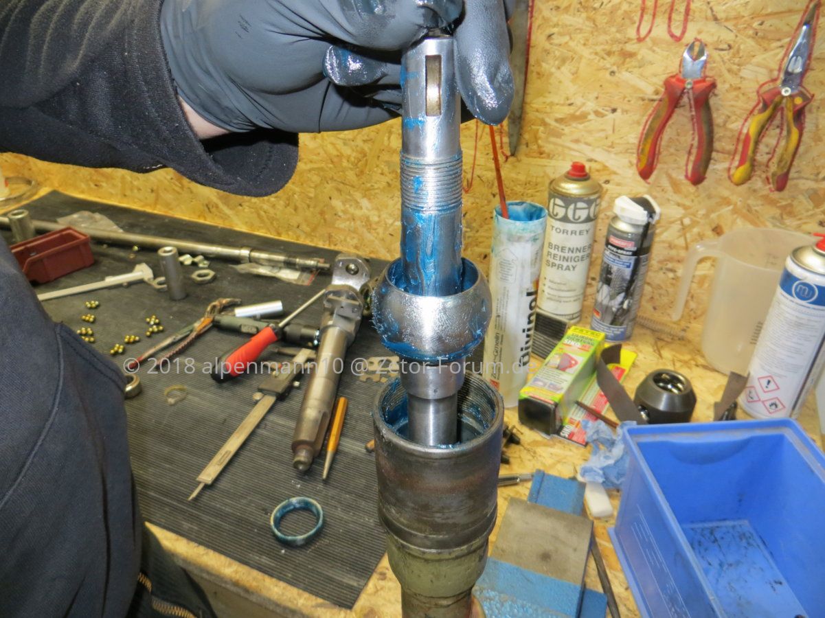

Die Lenksäule in den Schraubstock einspannen.
Alle Teile vor dem Einbau mit frischem Lagerfett einfetten.
Als erstes wird die Lagerscheibe (24) von oben bis zur Abstufung der Lenksäule eingeführt und bündig festgedrückt.
Dann folgt der untere Lagerring(Teil von 25), mit der Hohlfräsung nach oben. Diesen ebenfalls festdrücken, damit er trotz Fett gleich ordentlich sitzt.
Nun wird auf die Lenkwelle/-Spindel (51) das untere Innenlager (Teil von 25) aufgesteckt und alles eingefettet.
Die vorbereitete Lagerkugel (25) auf die Lenkwelle aufschieben. Darauf achten, dass alle 13 Kugeln an ihrem Platz bleiben. Nachdem die Kugel auf dem unteren Innenlager aufliegt kann die gesamte Lenkwelle in die Lenksäule eingeführt werden.
Diese kommt dann auf der äußeren Lagerschale zum liegen. Lenkwelle festhalten, sonst rutscht diese wie bei der Demontage nach unten heraus. (Gilt bis zum Aufsetzen der ersten der beiden Fixierungsschrauben direkt unterm Lenkrad)
Den gefetteten oberen Lagerring (Teil von 25) mit der Hohlfräsung nach unten einführen.
Das obere Innenlager (Teil von 25) mit der Hohlfräsung nach unten einführen, bis es in der großen Lagerkugel auf die Innenkugeln passt.
Die Distanzhülse (26) auf die Lenkwelle aufsetzen.

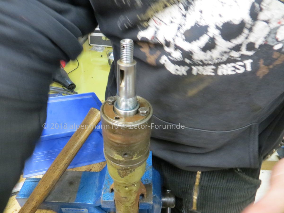

Am großen/2. Innenring (45) befindet sich auf der Unterseite noch ein Simmerring (102). Diesen austauschen.
Den großen/2. Innenring (45) einschrauben (Einbaulage beachten)
Durch diesen wird das Spiel des äußeren / größeren Lagers eingestellt. Spielfrei ohne bedeutenden Krafteintrag so einstellen, dass die Lenkwelle kein seitliches Spiel mehr aufweist. Dieses Lager ist für die seitlichen Bewegungsrichtungen der Lenksäule verantwortlich. Evtl. etwas fester anziehen und dann wieder lösen, damit nicht am Ende zu viel Spiel vorhanden ist und bis hierher wieder demontiert werden muss.
Den kleinen/1. Innenring (44) einschrauben und nach dem aufsetzen auf dem 2. wieder 0,5 bis 1 Umdrehung zurückdrehen.
Die beiden Sicherungsschrauben (91) mit 2 neuen Sicherungsringen (78) einschrauben und durch begrenztes Anziehen die beiden Ringe gegen verdrehen sichern.

Jetzt fehlen dann leider die Bilder, da wir keinen extra Photographen hatten und alle Hände gebraucht wurden.
2. Einer hält die zusammengebaute Lenksäule inkl. neuer Dichtung (23) so über der Öffnung, dass von unten die Kugelmutter in den Lenkgetriebekasten eingeführt werden kann und dann aufgeschraubt wird. Eher bis weit nach oben.
3. Die Lenksäule nicht mehr drehen, dann besteht keine Gefahr dass sie herunterfällt oder Kugeln sich lösen.
4. Die vorbereitete Lenkwelle (46) mit dem einen Kugelbolzen wird vorsichtig in das Lenkgetriebegehäuse eingefädelt.
5. Lenksäule bzw Kugelmutter werden nun mit einiger Fingerfertigkeit in ihre zukünftige Lage in der Lenkwelle eingefädelt und der 2. Kugelbolzen eingebaut und festgezogen.
6. Die Lenksäule wird auf dem Lenkgetriebekasten verschraubt.
7. Auf der rechten Seite wird die Distanzscheibe (96) auf die Lenkwelle aufgesteckt. Der rechte Seitendeckel wird mit seiner neuen Dichtung (26) aufgesetzt, die Lenkwelle in die Lagerung eingeführt und der Deckel verschraubt.
8. Der linke Seitendeckel, in den zuvor bereits der neue Wellendichtring (103) eingebaut wurde wird ebenfalls mit neuer Dichtung (26) aufgeschoben (hier brauchten wir den Kunststoffhammer) und verschraubt. Hauptlenkhebel (30) mit seiner Feder (89) aufsetzen und festschrauben. Lenkwelle so drehen, dass der Lenkhebel ca. 10° nach hinten zeigt. Nun probieren ob sich das Lenkrad problemlos 2 Umdrehungen nach links und nach rechts drehen lässt. Alle Schrauben festziehen.
Nun wird die übrige Lenkung wieder mit dem Hauptlenkhebel verbunden. Das Lenkrad wird mit seiner Feder provisorisch aufgesetzt und die Lenkung mehrfach hin und her gedreht. Dabei beobachten ob die Lenkung Spiel aufweist. In dem Fall bewegt sich die Lenkwelle bei Bewegung in der Lenksäule nach oben und unten. Bei nur teilweise aufgesetztem Lenkrad läßt sich dies an der Oberkannte der Lenksäule gut beobachten. Nach öffnen der oberen Mutter (41) wird nun die untere Mutter so eingestellt, dass die Lenkung leichtgängig, aber spielfrei läuft. Dann die obere Mutter wieder anziehen bzw. die untere Mutter kontern und mittels des Sicherungsbleches sichern.
Zum guten Schluß gilt es nun natürlich alles andere wieder ein- bzw. anzubauen.
Hoffe das ganze ist einigermaßen verständlich.
Entschuldigung habs völlig vergessen, Die Bilder sind alle von mir - ausser der gekennzeichneten Seite aus dem ETK.
