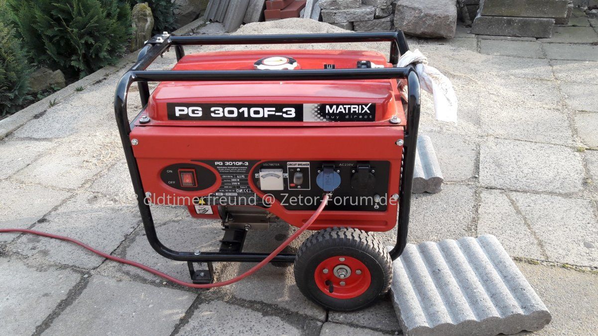

nun will ich euch mal meinen Notstromer vorstellen es handelt sich um einen PG 3010 F-10 von Matrix.
Damit haben wir heute einen Elektrolüfter mit Strom versorgt um meine neue Doppelgarage zu beheizen.
In der Garage haben Joachim, mein Vater und ich die Elektrik verlegt.
Nur im Notfall sollte an einen solch kleinen Notstromer eine Lampe betrieben werden, denn diese flackert etwas durch den etwas "unsauberen" Strom, das stört auf die Dauer.

Christian, ich habe etwa den selben Generator und da flackert das Licht nicht - hörst Du im Betrieb dass die Drehzahl schwankt ? Das würde dann das Licht-flackern erklkären und ist meist ein Zeichen von Regelung schlecht eingestellt oder Überlastung z.B. durch den Anlaufstrom einer Flex. Das Zauberwort für das Licht-Problem heisst in dem Fall übrigens LED.

Micha,
geflackert hat der LED-Strahler, die simultan daran laufende Elektroheizung "flackerte" nicht. LED war also nicht die Lösung. ;)

genau das Zaubermittel LED Licht hat geflackert, den Notstromer nutze ich nur sehr selten.
Da wir auf unserem Wochenendgrundstück nur Strom-Kleinverbraucher sind ist der Grund- und Strompreis entsprechend höher als bei "normal" Verbraucher.
Daher dachte ich mir wenn der Heizlüfter den ganzen Tag läuft, kann das der Notstromer übernehmen.
Wir hatten den LED Strahler mal kurzzeitig mit am Notstromer hängen, aber das war auf die Dauer zu nervig, da haben wir ihn wieder ans normale Netz gehangen.
Ich wüßte auch nicht wo da was nachgestellt werden kann, aber wie gesagt ich brauche ihn nur selten.
