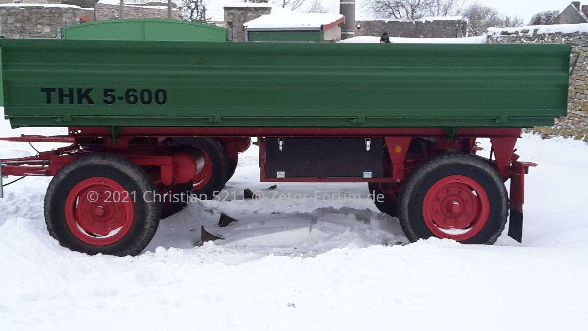

So die Kiste für den ersten THK 5 habe ich fast fertig. Das Gestell wird im Frühjahr dann noch lackiert. Die Außenmaße der Kiste sind 105x35x116 cm.
Sauber gelöst und es geht offenbar richtig was rein. Top.

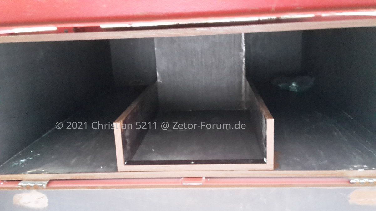

Die Kiste lässt sich von beiden Seiten öffnen. Das mittlere Staufach ist herausnehmbar. So bekomme ich zur Not ein Reserverad rein. Die Staufächer sind für Gurte, Kanister und Werkzeug. Die großen Fächer für Kettensägen, Metermaß und Axt. Die Konstruktion ist in 2 Minuten an- und abgebaut. Der zweite THK 5 bekommt nun auch noch ne Kiste. Dann bin ich flexibel und muss nicht immer umbauen. Mittig werde ich eventuell noch ein Überfallscharnier anbauen.
Dann komme ich mit der Höhe nicht hin. Meine Stihl 660 ist 31 cm hoch. Innen ist die Kiste jetzt 32 cm hoch. Man kommt so gut von beiden Seiten ran, weil sich die Klappen um 180 Grad nach unten öffnen lassen.
