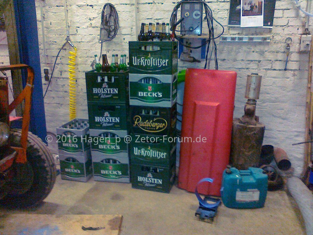

Aber zuvor kleines Bild von meiner Werstatt :
Der Allesbrenner , könnte die Schwiegermutter drinn grillen :D , 20° locker , im Tee Shirt :lala:

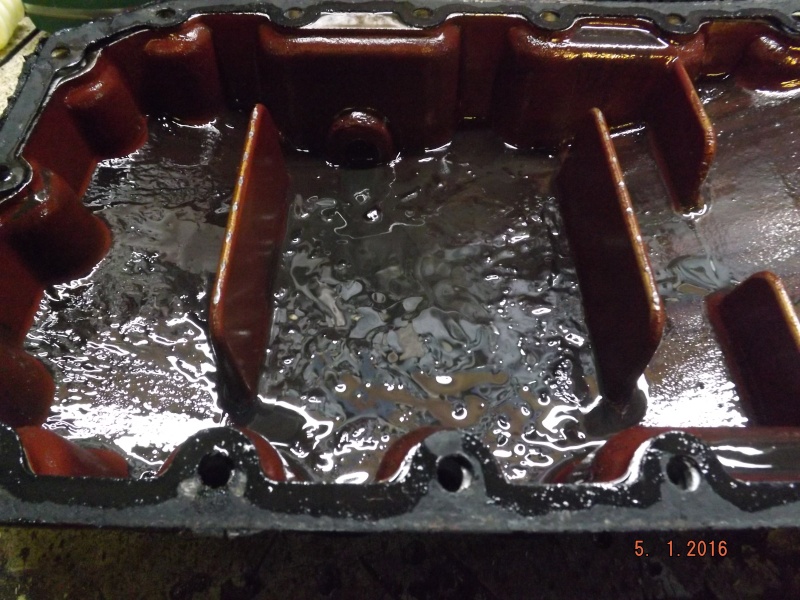

Yo , dann gings los , Maschine warm fahren , Öl ablassen , na ja , eine schöne Brühe und noch dazu 15 sanfte Liter , hatte bemerkt das es 1 cm über Maxi war :
Ölwanne ab , schöner Schlamm , letzte Wartung by Dalton's Bruder ?:wegguck:
Innendrin eigentlich noch sauber :

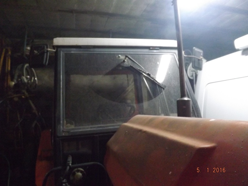

Hab' einige Mängel entdeckt : Wischer viel zu klein :

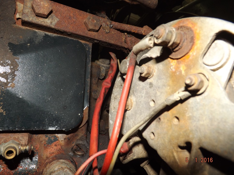

Pfusch an der Limahalterung :

Alles sauber , alles rein , Deckel drauf , Öl , fertig .

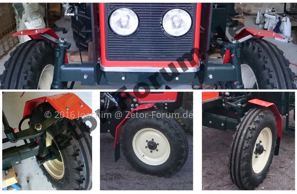

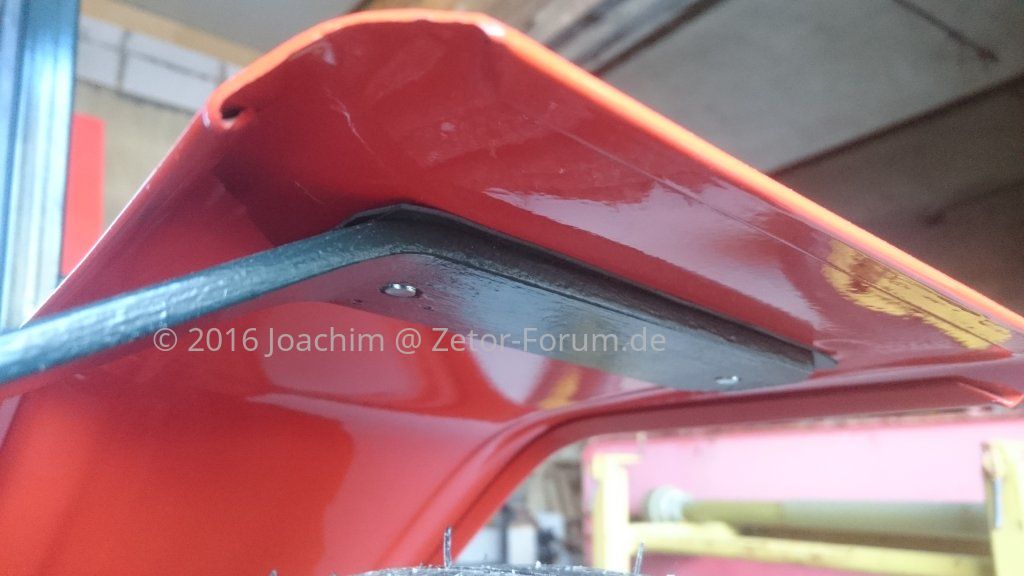

So nochwas , hab' mir die Kottflügel für die vordere Achse bestellt , na ja , scheinbar vergabelt mit dem oberen Halter :
und der untere , auf die unterste Schrauben ? Muss mal Bild suchen .

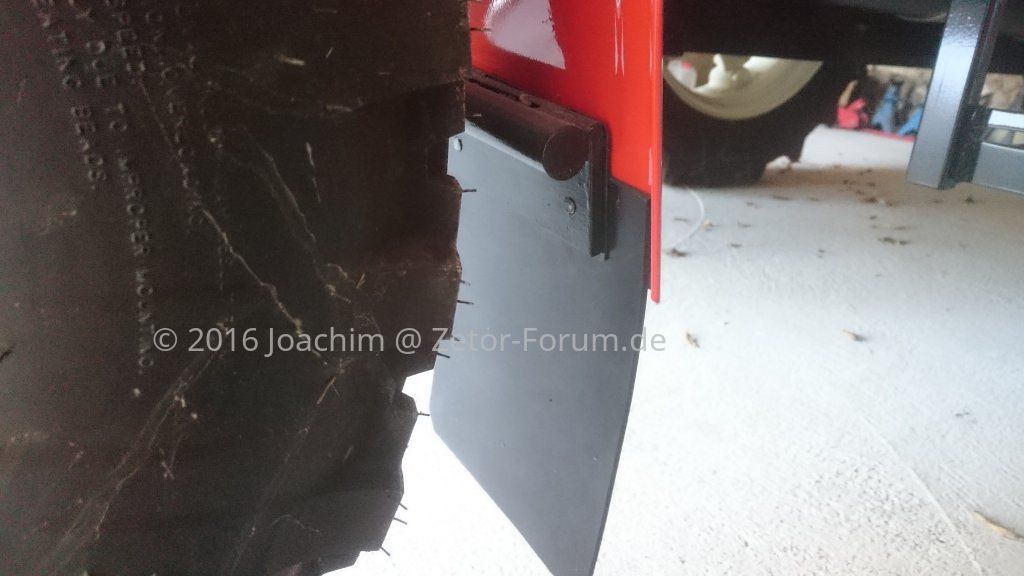

Hier, Raymond - ich hab mal ein paar Fotos zu den Kotflügeln vorn heraus gesucht. :like
Ein Bitte noch - lade deine Fotos bitte hier im Forum direkt hoch, das geht flott und du kannst bis zu 10 Fotos auf einmal hochladen und musst die Fotos nicht verkleinern, das macht das Forum.
Bilder bei externen Bilderhostern sind oftmals nach einer gewissen Zeit weg und dann wäre dein ganzes Thema unbrauchbar... ;) Danke.

Danke an alle , Joachim für die Bilder , als ich Halter bestellt habe , hab' ich mich vergabbelt , waren zwei verschiedene , muss jetzt umändern . Joachim , der untere Halter von Kotflügel , auf die unterste Schrauben ?

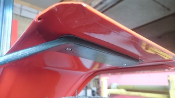

Moment... ich mach dir mal noch zwei bessere Fotos. von den Kotflügeln und deren Haltern. :like
Bitte...
Raymond, dein oberer Halter ist der für die gefederte Vorderachse und an dieser müsste der genau anders herum montiert. Schau mal in den ETK.
