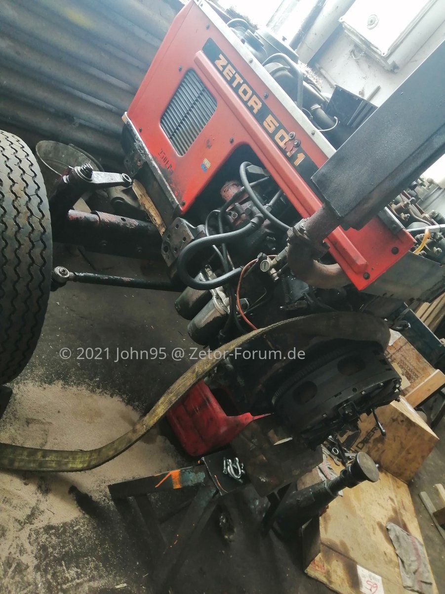

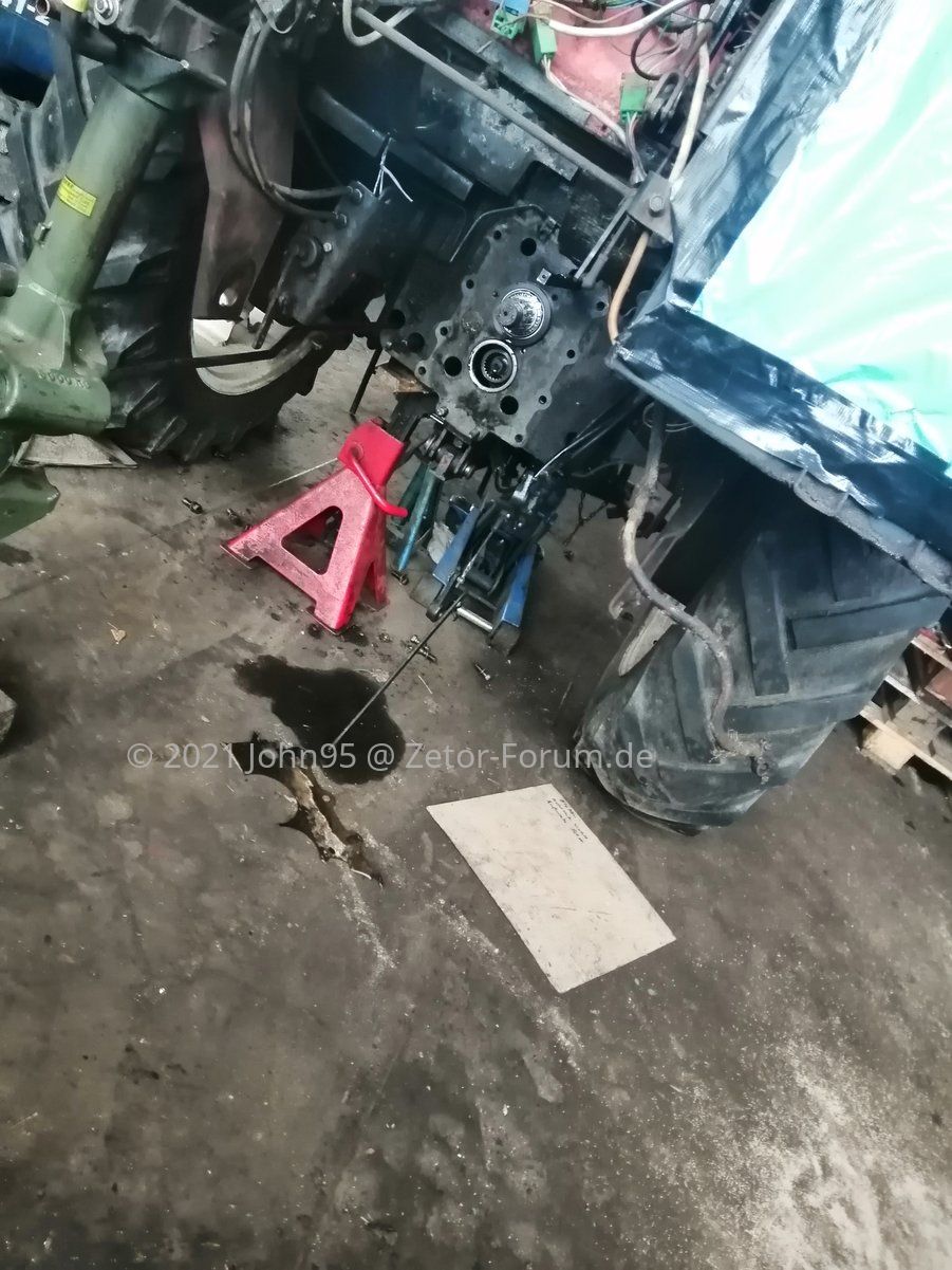

Guten Abend,
Kurze Zeitreise:
Haben vor paar Wochen einen 5011er zugelegt, der Preis war Top.

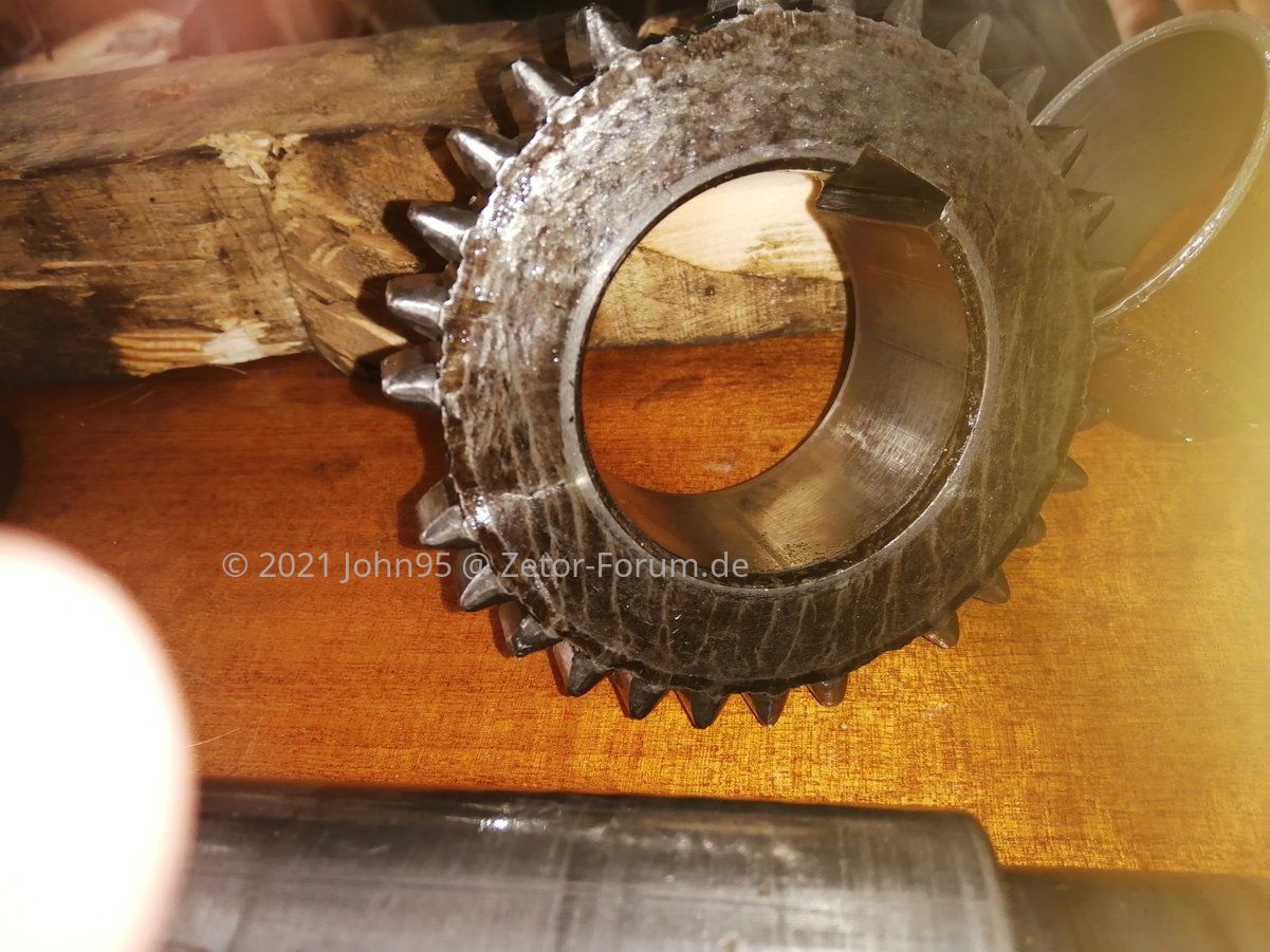

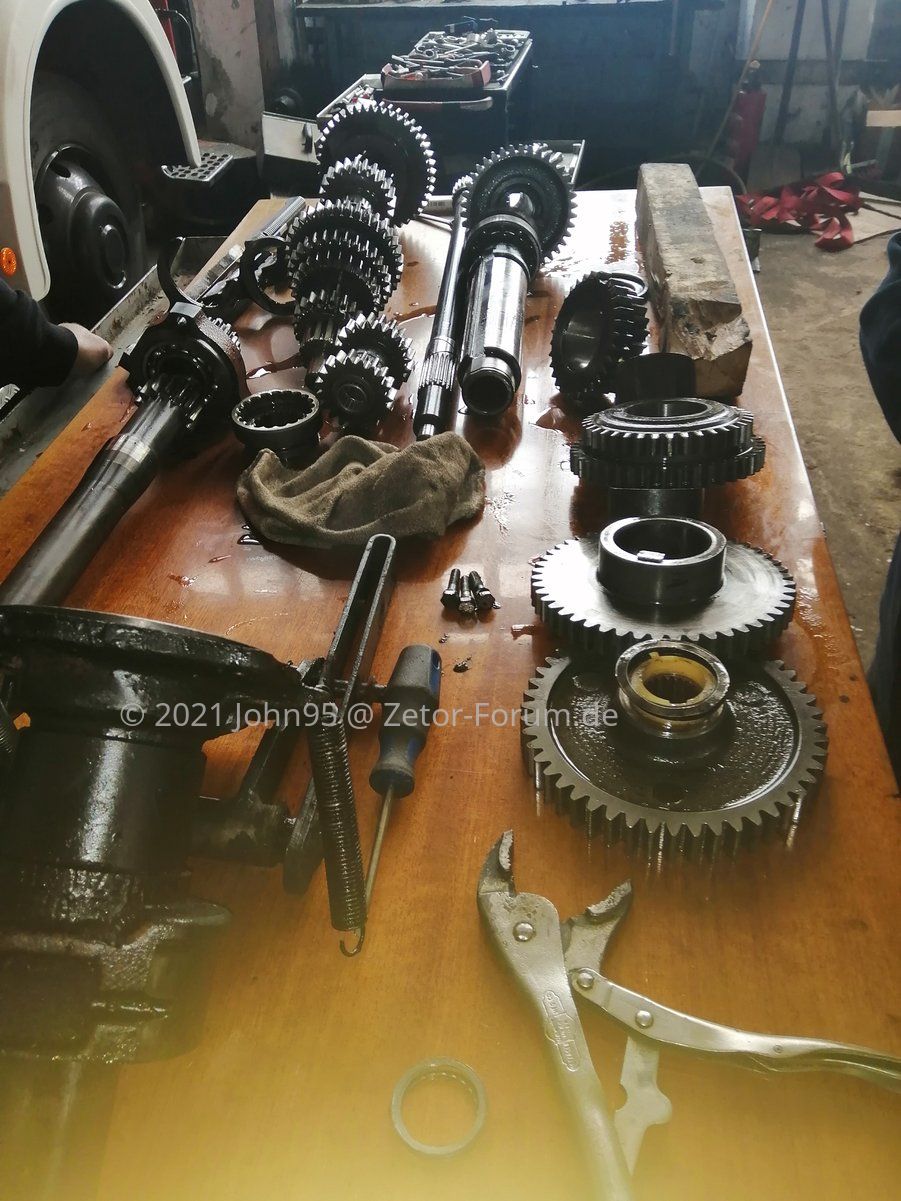

Wir hatten ein knattern im Getriebegehäuse ausfindig gemacht sobald man Rückwärts fährt.
Dachte mir ein Zahnrad wird nen Zahn verloren haben aber nun gut, jetzt haben wir doch noch andere Baustellen gefunden.
Ein paar Zahnräder müssen neu und eine Welle.
Ich kann demnächst noch ein paar Bilder machen von den einzelnen Zahnrädern, da sieht man richtig wie sie ihre Tage hinter sich haben.
Nächste Woche wird noch nach den Kupplungsscheiben geschaut da eine ölig ist.
Was könnte da das Problem sein?
Laut Werkstatt ging das Zerlegen ziemlich schnell und unkompliziert, leider habe ich die Mittel daheim nicht.

Schaut euch die Nadellager und Lagersitze genau an - das ist normal die einzige Schwachstelle bei dem Getriebe. :like

Das sieht für mich aus, als hätte jemand ohne Sinn und Verstand die Gänge regelrecht "durchgerissen".
