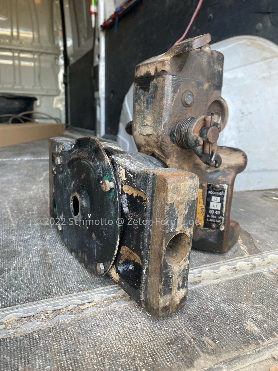

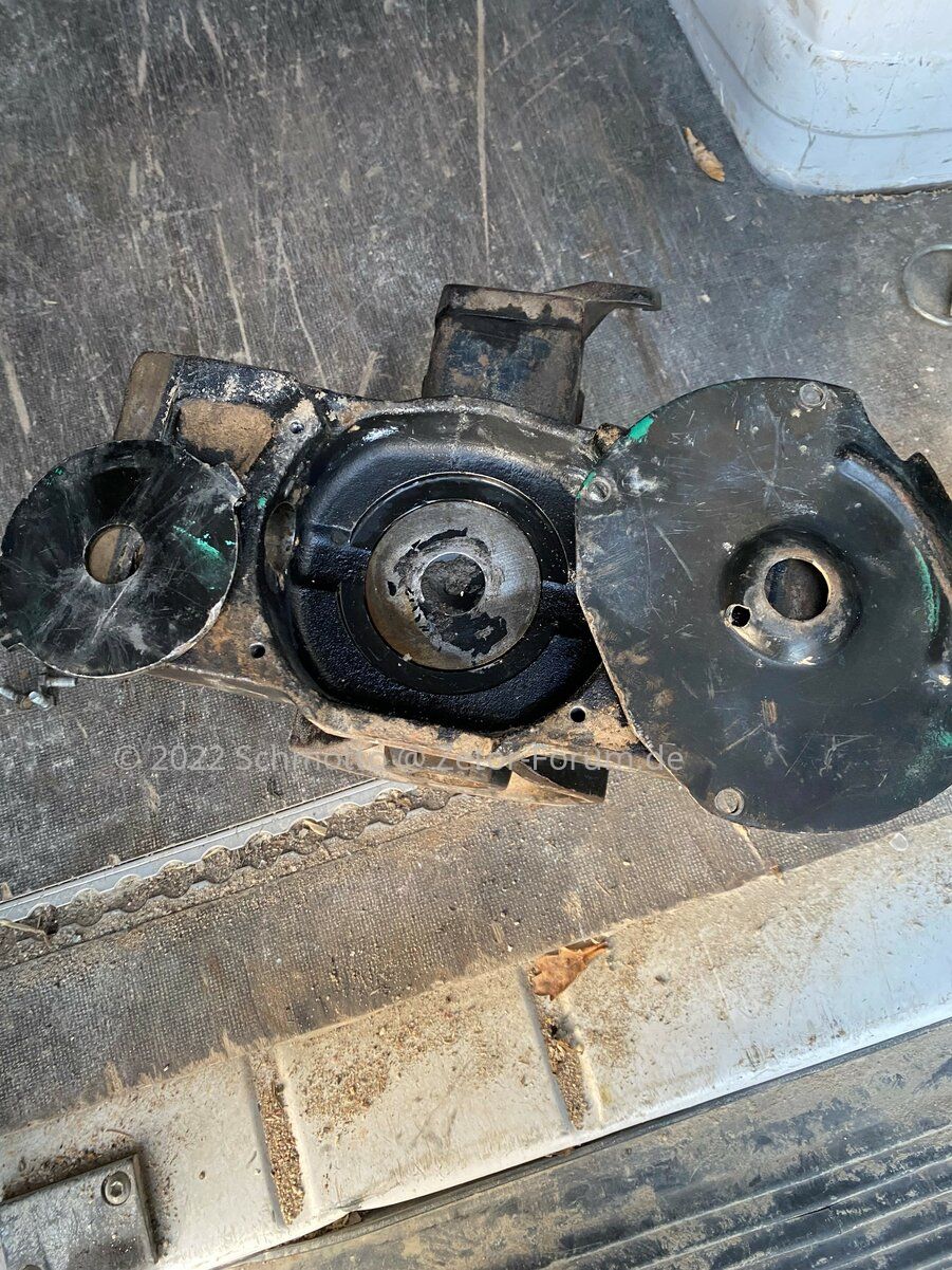

Ich habe einen 7340 mit Frontlader und der wird nicht mehr viel benutzt. Jetzt war mal wieder Tüv Zeit und nach dem Tod meines Vater musste ich da ran.
Die Anhängerkupplung war defekt und war nur mit einer Stange am Flansch befestigt ( hat dem Prüfer nicht so gefallen)
Ich leg mal ein paar Bilder bei, wie das Teil ausschaut.
Habe mir überlegt, ob es nicht einfach reicht, einen passenden Bolzen ( 25 mm Durchmesser und 350 mm Länge) fertigen zu lassen und die Kupplung als starre Kupplung zu benützen.
Vielleicht habt ihr Ideen dazu.
Anbei die Bilder.
Grüße Otto

Ich denke du brauchst nur so einen neuen Schlitten, der Bock am Traktor und die Kupplung selbst ist ja noch ganz.
Ich hatte so einen mal angefragt weil ich eine K50 Aufnahme haben wollte, aus kostengründen wurde das verworfen. Aber den Schlitten gibt's noch neu.
Kostet einiges, aber dann ist es wenigstens original und funzt ordentlich und der Prüfer freut sich auch.

Da gibt es doch Ersatzteile?
Brauchst die Bolzen samt Betätigung.
Ein paar Bilder vom 7340 wären auch ganz gut.

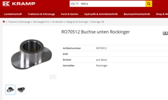

Über Granit oder Kramp sollte was machbar sein.
z.B. die Arretierbolzen li/re
oder die Verschleißbuchsen für den Zugbolzen:
Über die Zetor Schiene eher nicht, da Drittanbieterbauteil.
Wenn du also mal exakt sagen kannst was verschlissen ist, kann man schauen welche Teile du brauchst, ob man sie bekommt und zu welchen Konditionen.

Achso bei deinen Anhängebock / Rastschienen solltest Du mal gucken warum bei der Schraube die Mutter weggedreht ist. So wie mir scheint ist diese Schraube die Verbindungsschraube, welche die linke und rechte Wange verbindet. Das brauchst Du gerade bei schrägen Zug an der Anhängekupplung. Manchmal sind dazu Stangen eingeschweißt, manchmal aber auch nur Gewindestangen eingedreht. Aber die Funktion der Bauteile ist meist extrem wichtig, vor allen wenn man mal nen vollen Anhänger rückwärts einrangiert.

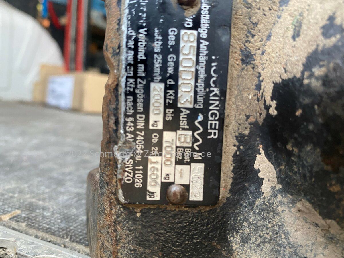

Diese Kupplung mit 270 mm müsste es sein.
Nein, es die hier.
Es fehlen die Teile:
10,11 15, 16, 17, 18, 19 und 20
