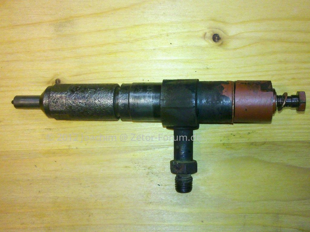

Nun dann zeig ich euch heut mal eine meiner Einspritzdüsen etwas näher:
Das ist zB. eine der 3 Einspritzdüsen aus meinem Zetor 5011:
Nachgewiesener maßen 120 BAR Öffnungsdruck und ein Spritzbild wie ... naja. :no:

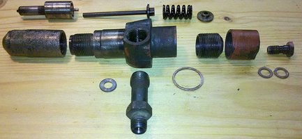

Also hab ich sie zerlegt um zu sehen ... naja, ok der Neugierde wegen und zum säubern:

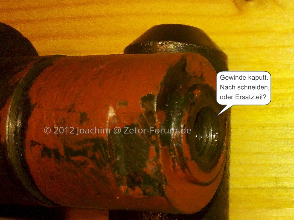

"Scheibenkleister": :no:
Die Kappe gibts leider nicht als Ersatzteil - zumindest nicht bei Zetor. Da dort aber nur die Hohlschraube für die Leckölleitung dran kommt, könnte man nach schneiden versuchen und dann eventuell mit einer USIT Dichtung oder einem extra weichem Kupferring mit Gefühl fest ziehen. :denk2:
Oder kennt jemand ne Bezugsquelle? Motor Pal? Tryska?
Um den Überblick zu behalten, hab ich mal noch etwas zusammengestellt:
Das kommt später noch ins Wiki - denke das ist immer mal nützlich, gerade bei Hobby Schraubern. ;)

Jedesmal wenn du etwas zerlegst ist wieder was mehr defekt :no:
Wir probieren es mal mit nachschneiden, entweder :like oder... :heul
17.962
Dabei sollteste aber klarstellen, das es nicht durchs zerlegen kaputt ging, sondern der gekaufte Wartungsstau des/der Vorbesitzer und deren Werkstätten. ;)
Hab grad mal geschaut - USIT Dichtungen gibts in so kleinen Dimensionen auch - ich schreib auch mal Motorpal an, vielleicht ergibt sich ja was. :D

So - nun hab ich weitere Teilenummern, aber noch keinen Lieferanten:
im Bild oben Nr. - Teilenummer
3 - 93-0518 - Alu Unterlegscheibe
2 - 93-0517 - Cu-Ring
7 - 93-0513 - obere Abdeckmutter (M22)
16 - 93-0504 - Reinigungseinsatz
17 - 93-0512 - Stutzen
Hat jemand ne Idee für nen Lieferanten? :denk
