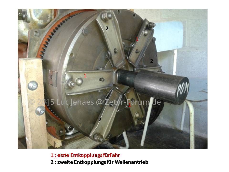

Liebe Zetor Freunde,

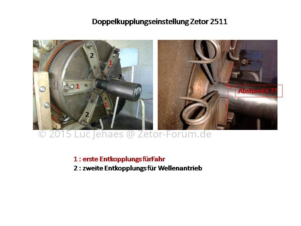

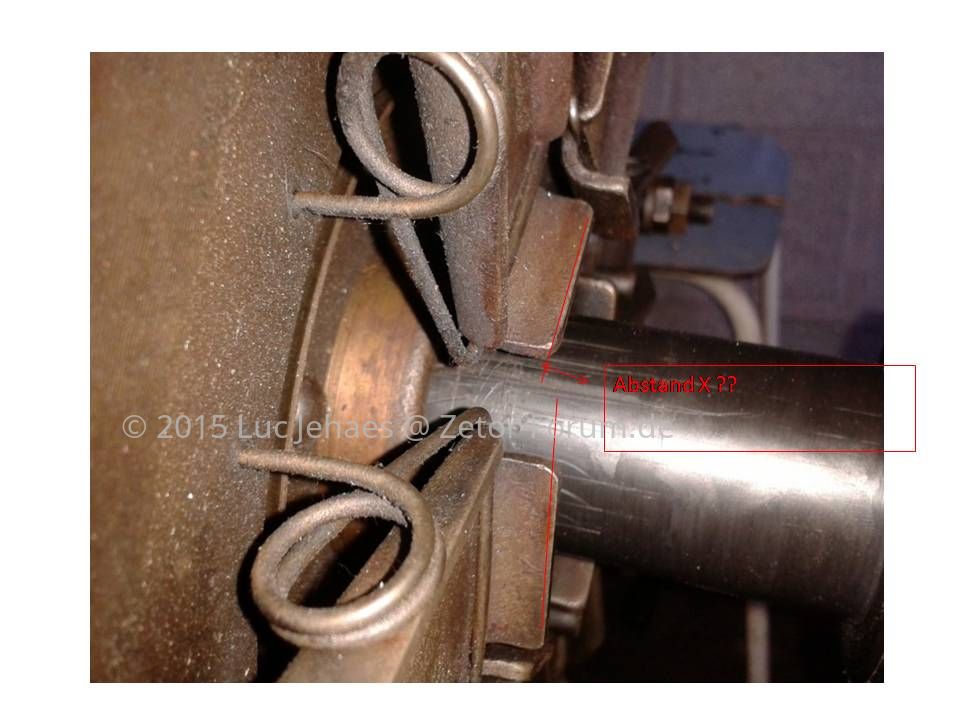

Momentan bin ich krap daran meine "geteilte" Zetor 2511 wieder zusammen zu bauen. Kupplungsgehäuse gereinigt, neue Dichtungsringe, neue Lagern usw.. Bei der Wiedermontage der Doppelkupplung hab ich mich die Gedänke gemacht ob die Höheabstellung der Druckfingern gegenseitig noch in Ordnung ist. Das Bild in der Powerpoint-Datei sollte dies deutlich machen. Die Abstand X ist jetz noch Krap 4 à 5 mm.
Während der Fahrt vorher hatte ich auch den Eindruck, dass die Wellenantrieb an der Hinterseite auch sehr schnell entkoppelte beim Niederdrücken des Kupplungspedals.
Meine Frage ist darum, ob für dies Abstand X eine vorgegebene Wert besteht ?
Ich hoffe ihr könnt mir helfen und danken Ihnen bereits im Voraus

Zu Klärung, diese separate Bilder,
Gruss,
Luc
Und noch dass zweite Bild
Entschuldigung für die schlechte Fotos. Auf den Bildern ist alles besser sichtbar.
Gruss,
Luc
