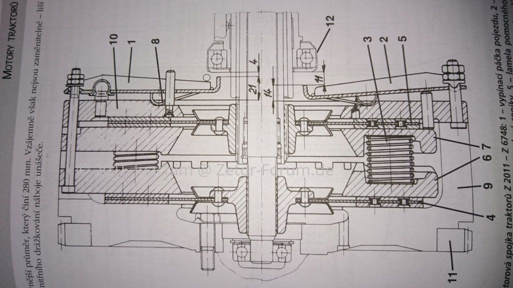

Ich war eigentlich befragt , ob ich meine letzte Thema falsch aufgestellt hatte im Forum in meinem letzten Thema. Die Frage war über die Einstellung der Doppelkupplung eine Zetor 2511 (1966), in besonder die Einstellling der 2 Gruppen Druckfingern. Die unterschiedliche Höheabstand, wie im Bild dargestellt.
Deshalb möchte ich noch einmal die Frage stellen und hoffen auf eine Antwort.

Hallo Luc,
dein Deutsch ist zwar etwas schwer zu lesen - aber ganz sicher viel besser als mein holländisch. ;)
Ich hänge dir hier mal ein Bild aus einem Buch an, was gut beschreibt was du suchst:
17.973
Hier der Auszug, mit den Maßen. Ich hoffe das hilft dir weiter. :)
Für den Zetor 2011-6748 !
Für spätere Zetor Modelle habe ich die Maße auch, aber es sind andere. :like
