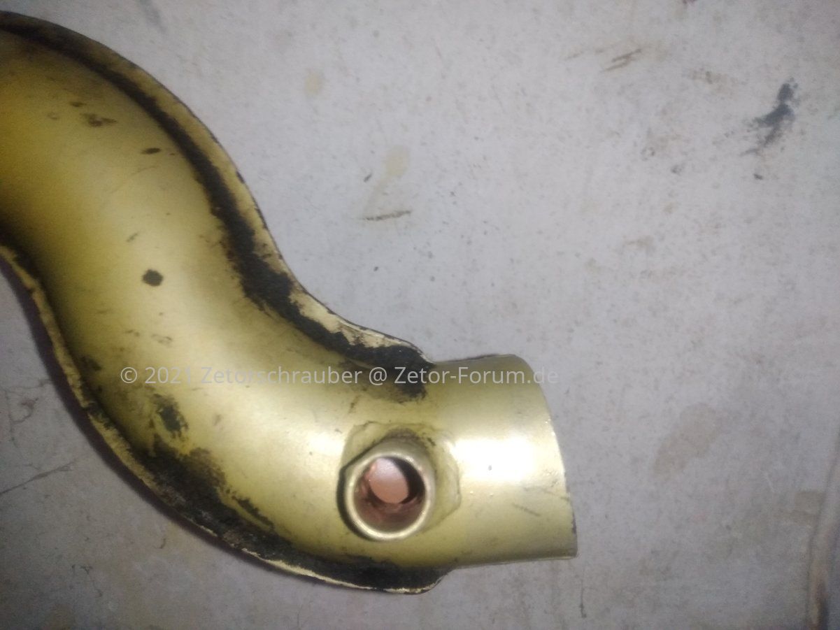

...das würde ich auch sagen. Mir ist noch etwas auf dem Bild von deinem Motorraum deines 2011er aufgefallen. Auf dem Kompressor fehlt der Schlauch, der mit der Saugleitung zum Luftfilter verbunden ist. Wenn auf der Saugleitung kein Schlauch drauf ist oder die Öffnung nicht verschlossen ist, saugt der Motor durch die Öffnung verschmutzte Falschluft an, was für deinen Motor höchst ungesund ist.
Hier ein Foto. Habe meine Saugleitung zufällig gerade ausgebaut.
So sieht die Öffnung aus, wo der Schlauch draufkommt. Schlauch müsste bei Joachim zu bekommen sein. Frag mal nach.
ja - den hätte ich im original am Lager.
