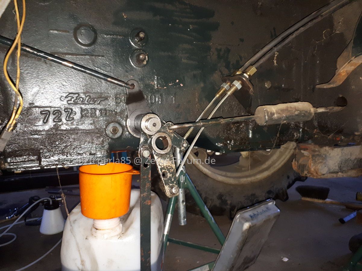

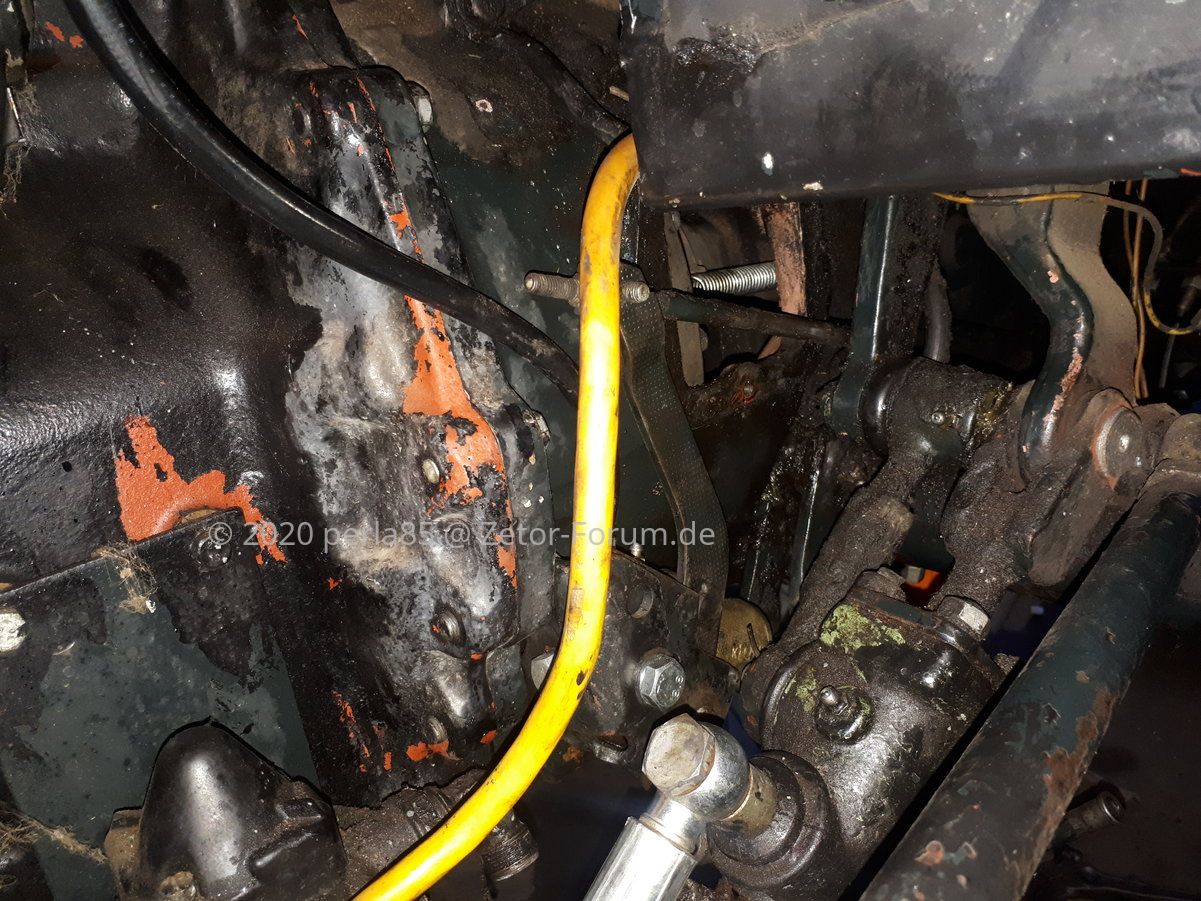

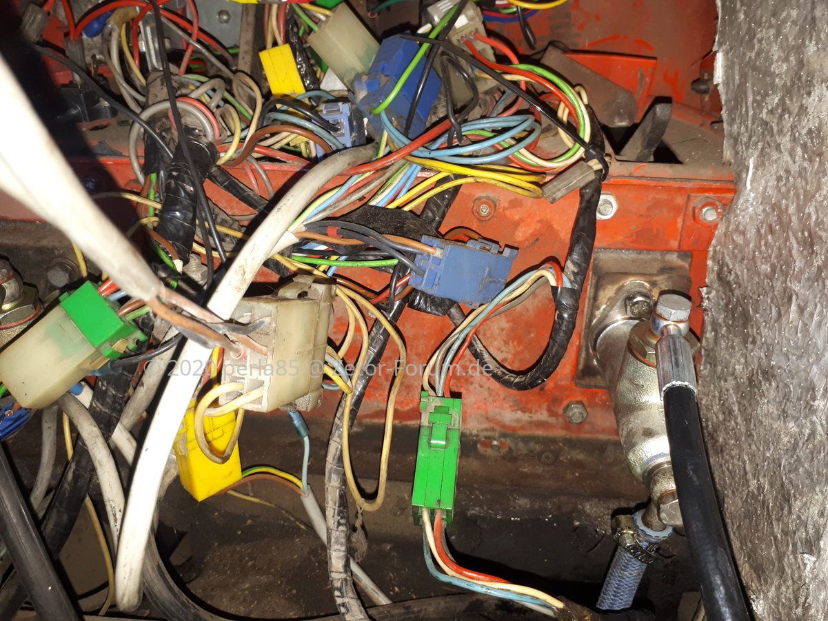

Foto vom Amaturenbrett, von der linken Seite des Schaltgetriebes zwischen Rad und Radkasten fotografiert, und eines, wo man zunächst die untere Amaturenbrettverkleidung abnimmt und dann da mal von schräg oben auf den Kupplungszylinder fotografiert.
Hier die Gewünschten Bilder
Sieht nach der einfachen hydraulischen Fahrkupplung ohne Luftunterstützung und nach der rein mechanischen ZW-Kupplung aus.
Also Basisausstattung.
