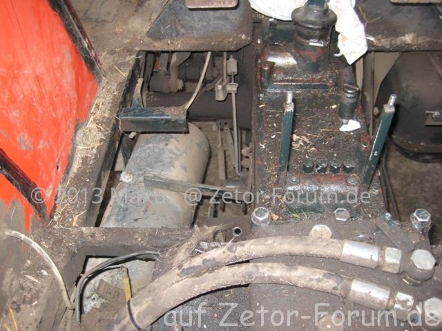

Bild 2 - leider auch typisch. Im Kabinenboden ist eigentlich ein Loch, wodurch man an den Filter ran kommt. Aber viele wissen um dessen Existenz ja noch nicht mal. PS. meiner sah auch so aus, wenn nicht sogar schlimmer.

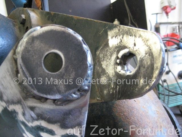

Bild 7 - hmm... heikel. Normal ist das ein horizontales Langloch, damit es dort etwas arbeiten kann. Deshalb kaut es sich ja mit den Jahren auch nach unten durch. Ich muss das auch noch reparieren, werde aber die ausgekauten Löcher einfach wieder zuschweißen und so wieder ein sauberes Langloch erzeugen.
Vorteil deiner Version ist freilich die größere Auflagefläche für den Bolzen - passt das dann alles so noch?

Das mit den Löchern hab ich mir noch mal überlegt..... jetzt hab ich mit einem Luftfräser langlöcher draus gemacht! Macht jetzt aber einen stabileren Eindruck!
