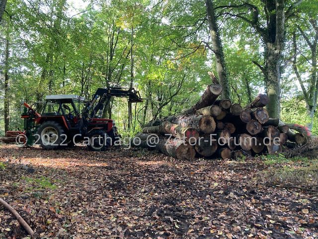

tja im Wald und auf der Heide bei reichlich Steigung oder Gefälle oder wie aktuell beim Holz Rücken (siehe Foto) oder beim Mist fahren oder Heu einlagern mit Frontlader, erweist sich die kleine Gruppe als hilfreich. Das Ein- und wieder Ausschalten ist oftmals ein Geduldsspiel. Manchmal geht es einfach nicht. Dann beim nächsten Motorstart gehts dann ohne Mucken butterweich. Eher ein Glücksspiel, manchmal.
