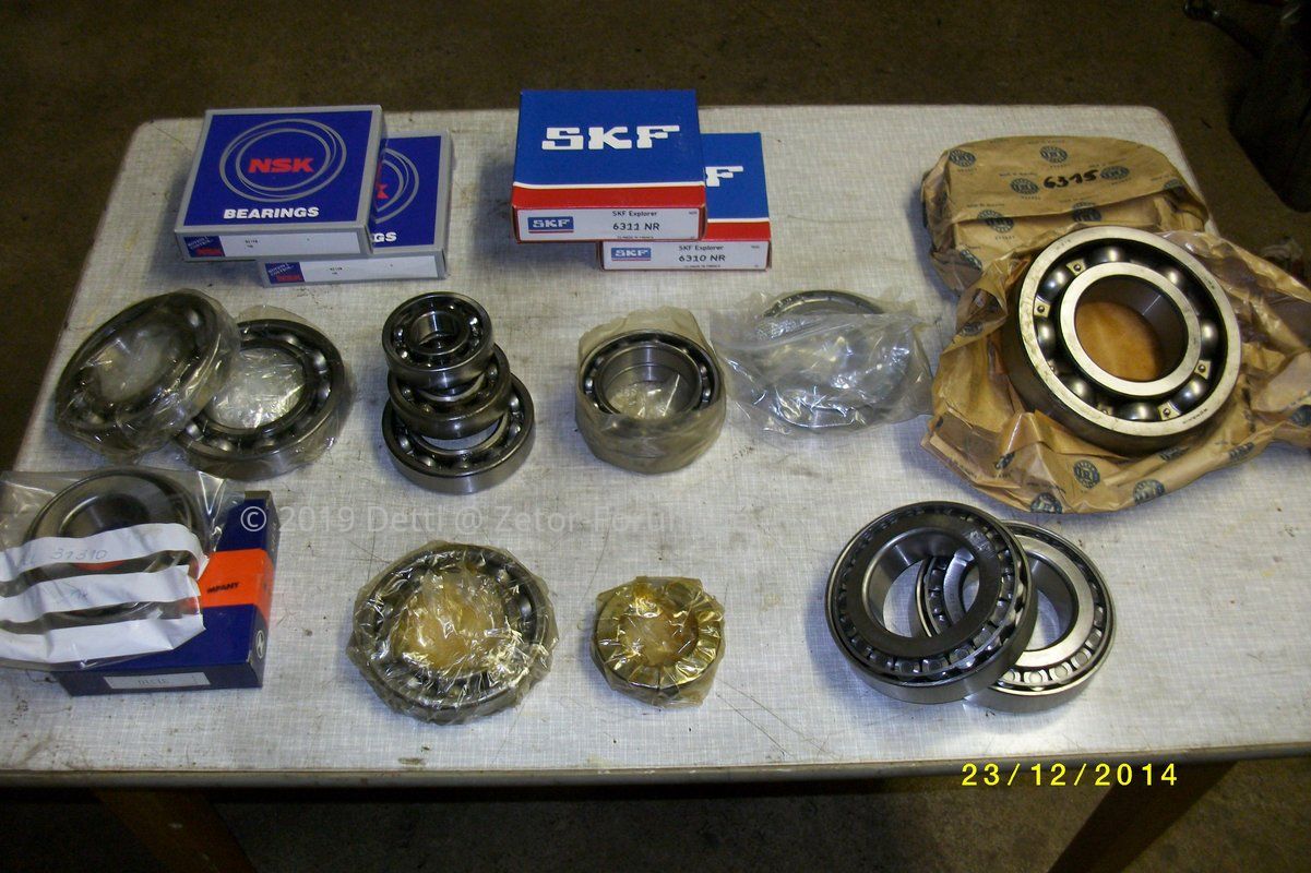

Allein die benötigten 22 Lager schlagen mit etwa 800€ zu Buche.
Wer bei solch einer Operation auf Billiglager a la Hong Kong setzt, darf nicht erwarten, das es wieder ein Getriebeleben hält.
Außerdem sind Lager dabei, die nur noch wenige Hersteller anbieten, (axialverschiebbares Rollenlager an den Abtriebswellen,
eins etwa 130€).
Premiumqualitäten an Lagern erwartet keiner und wird bei Wiederverkauf kaum honoriert. Ordentliche SKF- oder NGK waren für mich ausreichend und erfüllen ihren Zweck.

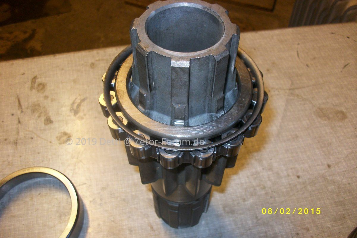

...axialverschiebbares Zylinderrollenlager an der "Ausgleichsgetriebe Zahnwelle",
(so korrekte Bezeichnung ETK), made in Japan.

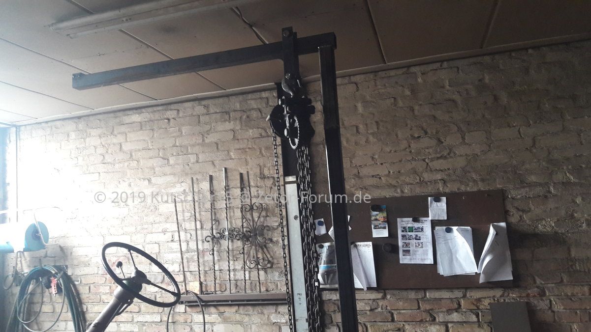

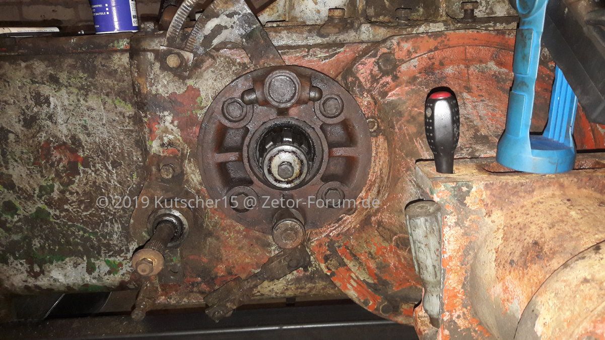

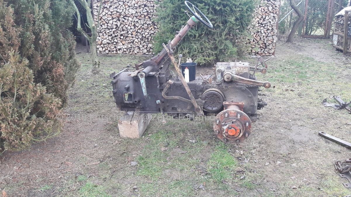

Hallo. Ich hab am Wochenende das Getriebe auf dem op Tisch geholt und die bremsen schon mal demontiert.hinter den ankerplatten waren 2 Dichtungen verbaut, eine große und eine kleinere. Hab noch nich verstanden warum.jede so 0.5 stark.
Wobei ich dem nicht viel zutraue, so ohne Aussteifung.
Der kleine Kran soll nur den hydraulikblock rausheben und bei den axtrichtern helfen. Der ausleger is länger als ich ihn brauche , wollte das schöne Material nich unnötig kürzen 60x60x6. später wird ja alles wieder demontiert. Ich werde berichten

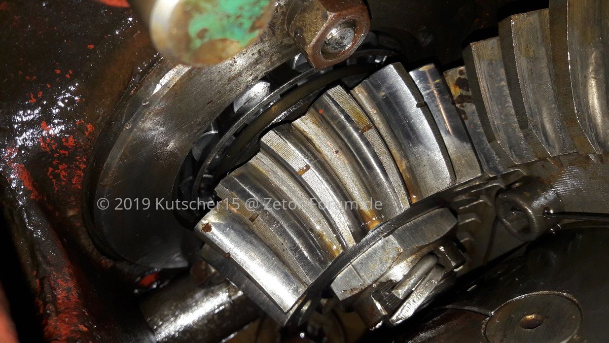

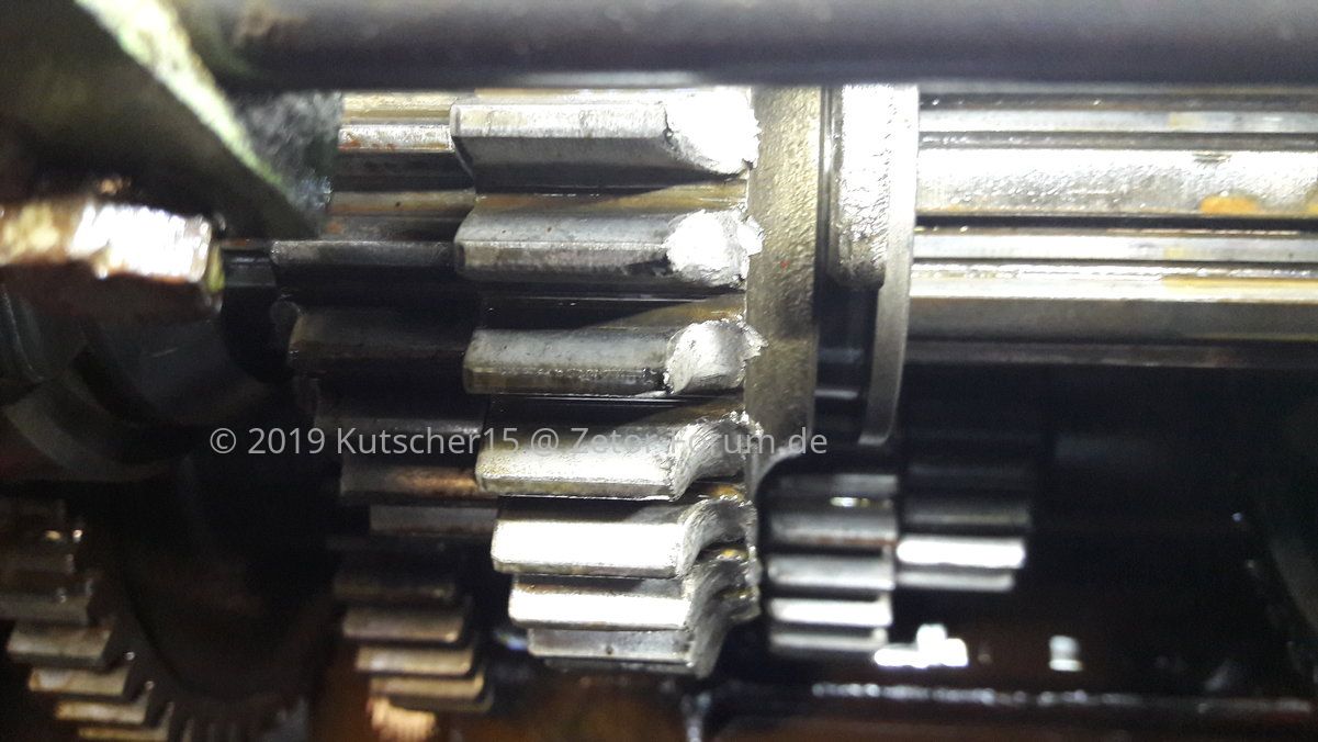

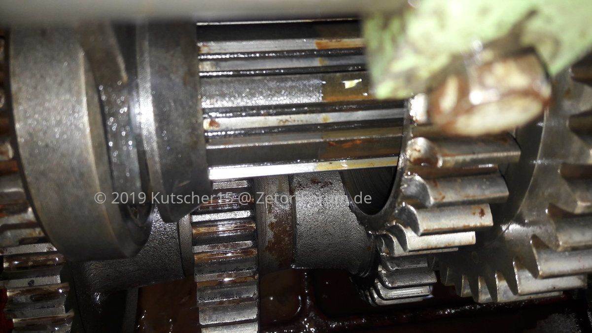

Hallo dettl. Hier bei uns nennen mich kutscher , könnt ihr auch ruhig machen.ich hab deine Beiträge zum Getriebe alle gelesen,finde sie sind hilfreich. Das Getriebe habe ich jetzt geöffnet und muss sagen bis auf die schalträder zweiter und dritter Gang macht es ein guten Eindruck. Kegel und Tellerrad keine ausbrüche aber etwas viel Spiel würde ich jetzt sagen , muss mir erst eine messuhr besorgen. Schaut euch die Bilder an und schreibt eure Meinung.
Die Schalträder..., ich sag jetzt nicht Manko, aber bei solch einfachem Schubradgetriebe kann´s nicht anders aussehen. Auch wenn man sich bemüht, raatzt es doch manchmal, besonders wenn´s schnell gehen muß und die Drehzahlen nicht passen.
Wenn die Schalträder blieben, bitte die angeschlagenen Grate ein wenig beseitigen. Für Hobbyzwecke genügt dies vollkommen.
Ein vollends aufgearbeitetes Getriebe entlohnt Dir niemand wirklich.
Das Spiel an Ritzel und Kegelrad muß frisch eingestellt werden, sonst droht im schlimmsten Falle Karies.
Ich seh schon, Tellerrad auf Schubflanke gut, Zahneingriff auf voller Breite, mittig,... ich freu mich.
Guter gebrauchter Zustand.
