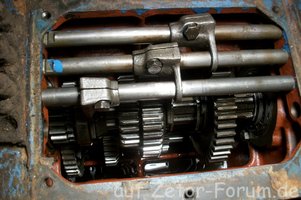

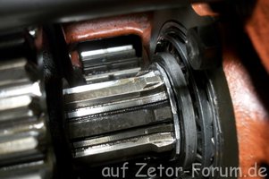

Eigentlich braucht es eine Totalüberarbeitung, mehr wie Scheibenkleister! Schaltrad Gang 2-3 abgewetzt, Dauereingriffszahnräder ähnlich, Schaltklaue 4. Gang abgenutzt, Triebling und Tellerrad noch funktionsfähig, aber angegriffen (viel zu großes Spiel), Differenzialgehäuse ausgeschlagen,(Achsen der Planetenräder klappern im Gehäuse), Zustand der Planetenräder erst nach Demontage einschätzbar, Gang 1 und Rückwärts dagegen gut, naja warum nicht, wenigstens ein Lichtblick. Ich hoffe Untersetzung und Zapfwellengetriebe sind noch passabel, dazu müßte das Lenkgetriebe noch mal raus, hab dazu aber jetzt keine Lust, bin eh satt! :evil:

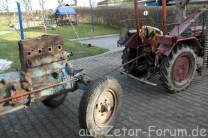

Vorige Woche war ich einen Spender anschauen. Äußerst bescheidener Zustand und wurde schon mal gefledert! Kühler weg, Motor fest, auf dem Foto originaler Sitz, aber bei Besichtigung schon abgebaut, Kabine keine Scheiben mehr, Dach nur noch Fetzen, ESP und Lima Fehlanzeige, Kotis irreparabel vom Rost zerfressen, Reifen Schrott. Doch Dettl hat´n genommen, für`n Schrottpreis und auch liefern lassen.
Mehr Fotos vom Ausgangszustand möchte ich euch ersparen, vielleicht denkt auch einer, der ist bekloppt aber was tut man nicht alles , wenn man von einem Virus befallen ist.
Klar, hatte das Teil schon in der Hinterhand, als ich den Startbeitrag schrieb. Gesehen im Netz, nicht bei ehbäh, gekauft beim Schrotter, denn was manchmal angeboten wird und zu welchem Preis, geht auf keine Kuhhaut. :oops:
Doch konnte ich schon einige Teile für meine Ersatzteilsammlung bergen.
Das Fahrerhaus besser als es aussieht, rostig zwar, aber mit genug Substanz, die Bleche besser als beim ersten den ich kaufte, Dieselleitungen, Filterkombination, Traktometerantrieb, Lenkgetriebe, Krümmer,
Düsenhalter, Ventildeckel mit Glühspiralen, Getriebe, ja das Getriebe. Leider nur ein 4-Gang ohne Untersetzung und Hydraulik, also Transportausführung, Straßenschlepper, lt. Typenschild Bj. 61.
Bin nun Schlachter und zerlege den Bruder meines Neuaufbaus, komme mir vor wie ein Leichenfledderer. :dance

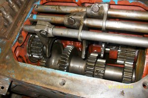

Die Schalträder in jedem Fall besser als im verbauten Getriebe, mit wenig Spiel auf der Welle aber deutlichen Anlaufspuren an den Zähnen, durch zu energisches Einlegen der Gänge.
Das Differenzialgehäuse auch besser als das Verbaute, Umlaufmitnehmer mit kaum Spiel im Gehäuse.

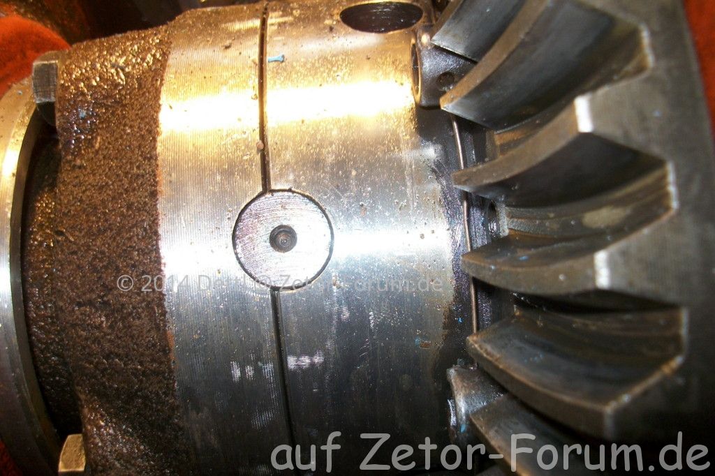

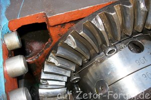

Antriebsritzel auf der Welle locker aber intakt, das Tellerrad dagegen glänzt mit Karies, Ursache Montagefehler, Lagerspiel der Kegelrollenlager falsch eingestellt, dadurch Ritzel gewandert und Tellerrad zerstört. Man siehe die improvisierte Beilage vorm Lagerinnenring. Welle dadurch unbrauchbar???

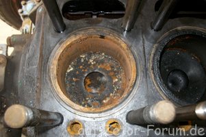

Zum Motor,

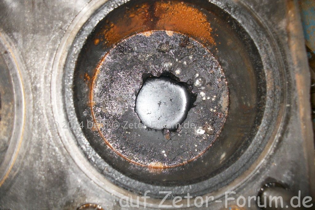

Ursache des Motorschadens, denke äußerst "fähiger" Motorenschlosser;hat nur Dichtmasse verwandt,

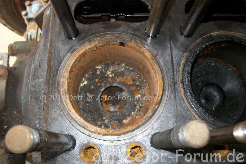

Stößelstangen nur am ersten Zylinder richtig eingebaut, Fremdkörper in Ventilführung Zyl. 3 (Pressenfaden?), auch evtl. defekte Düse od. ESP, da Kolben 4 verbrannt.
Durch die lange Standzeit natürlich 2 Laufbuchsen angerostet, Kolben 2 scheinbar noch beweglich.
Oh Mann!
An den Zylinderköpfen sind die Wasserbohrungen, entgegen des Gewohnten, nicht ausgefressen, einige Ventile aber fest, 2 Kipphebelböcke inkl. Kipphebel noch verwendbar.
Auffällig, Zylinderkopfdichtungen aus Asbest oder Kautasit ohne Einfassungen aber mit Kupferpaste um die Brennräume bestrichen, ließ sich gut lösen. Wann wurde sowas noch verbaut, um in etwa den Reparaturzeitraum einzugrenzen?

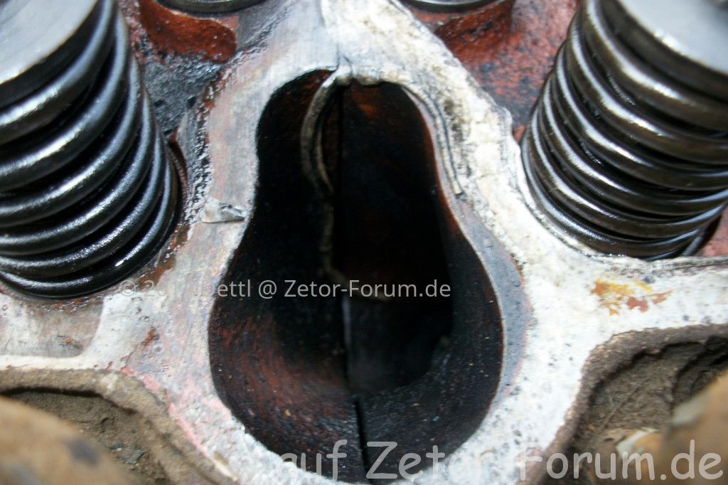

Was ist das in den letzten 2 Köpfen zwischen den oberen Bohrungen ?
Das sind Froststopfen. Jeder der Zylinderköpfe ist mit 4 Stück abgesichert. Bei den ersten beiden hatte ich die Dichtung noch nicht abgelöst.
Gruß Dettl
Achsoo, danke :) - wenn man die wechselt muss dann der Zylinderkopf runter ?
Nur einer sitzt von außen zugänglich unter dem Einspritzventil, die anderen jeweils re. u li. zwischen den Köpfen, also ist Demontage angesagt.

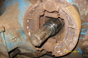

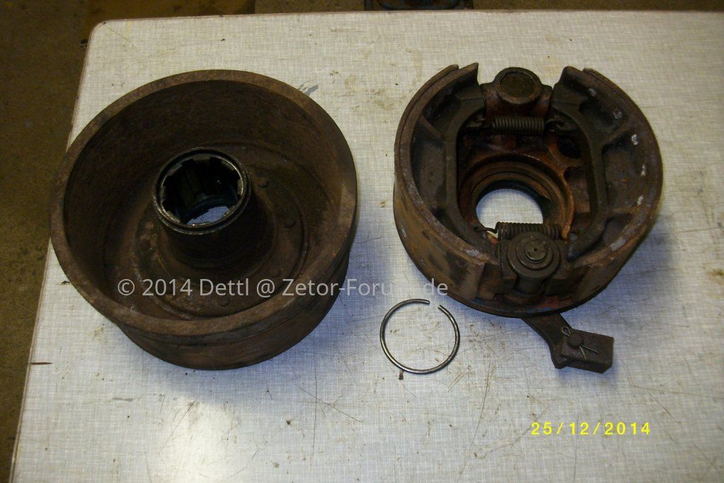

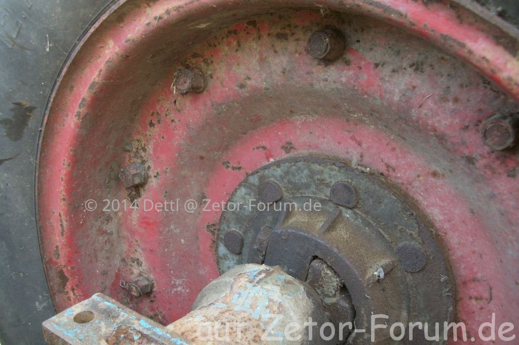

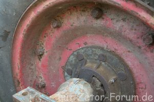

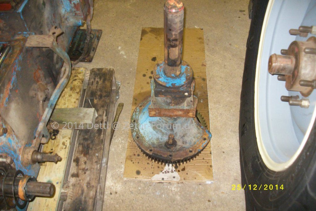

Erst noch schnell das Schrauberdomizil etwas auf-und umräumen, schon kann der Patient auf die Operationspalette. Erst müssen zur Gewichtsreduktion die Endvorgelege ab, doch das geht nur, wenn die Radnaben demontiert und die Bremsen komplett zerlegt sind.
Ausgebaute Teile werden erst mal grob gereinigt und wenn möglich wieder etwas zusammengestellt, um später zu wissen, was wohin gehört.
Später dann gut gesäubert, überholt und eingebaut. Außerdem habe ich mir vorgenommen Fotos auf Cam und PC zu speichern, um später bei Verzögerungen richtig zu montieren. Man wird ja nicht jünger!

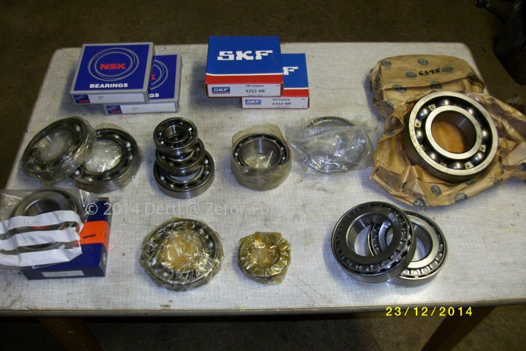

Der Weihnachtsmann war schon am 23.12. da. Sämtliche benötigten Lager habe ich nun schon geordert.
Eigentlich möchte ich ja vor jeder Zerlegung die meisten Neuteile schon da haben und nur leicht beschaffbare Artikel vom LaMa - Händler holen, doch hier muss erst das Zerlegen erfolgen, um genau zu wissen was wirklich benötigt wird.

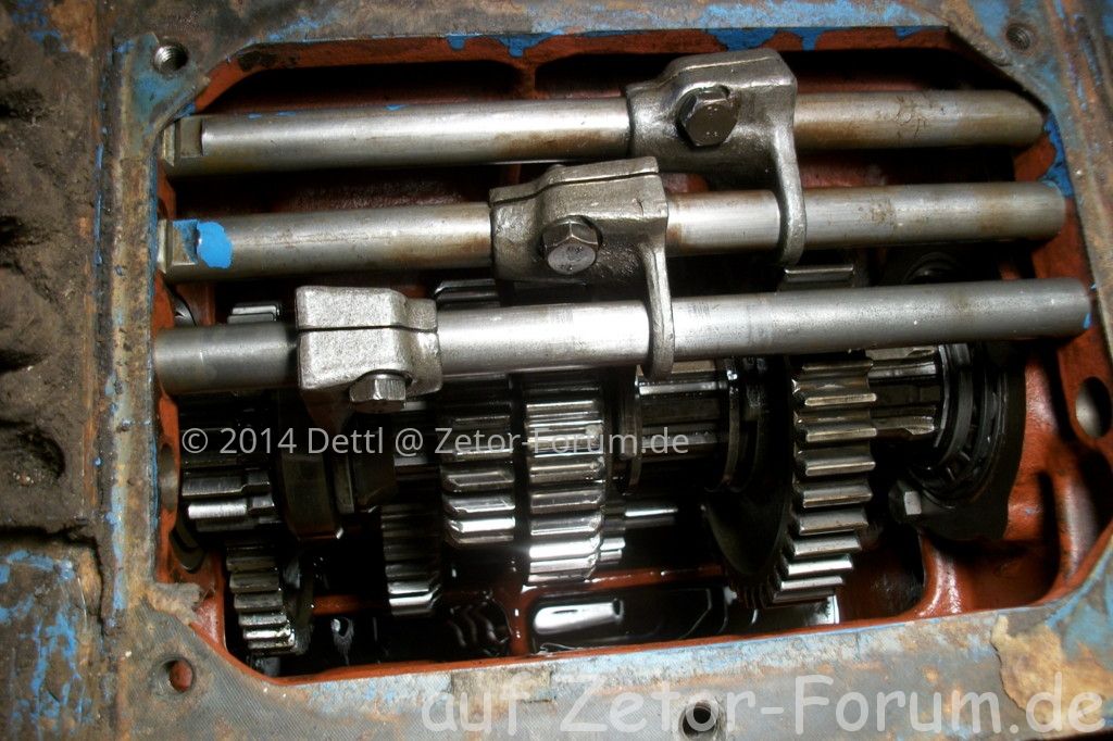

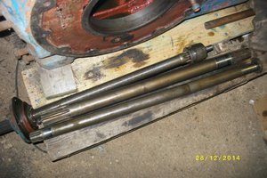

Zum Stand der Dinge.

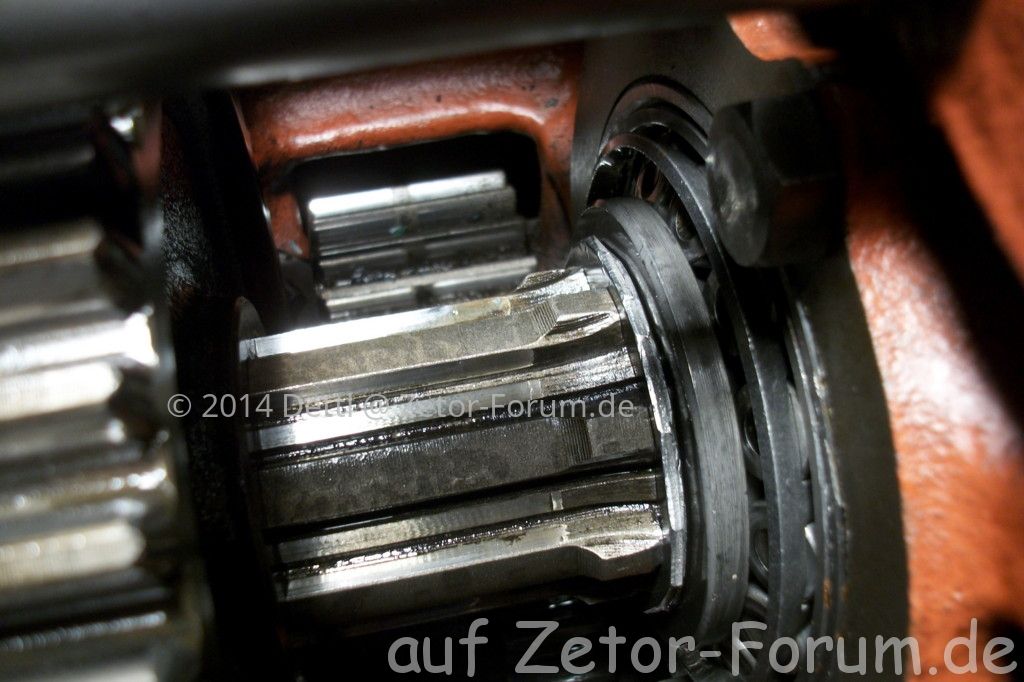

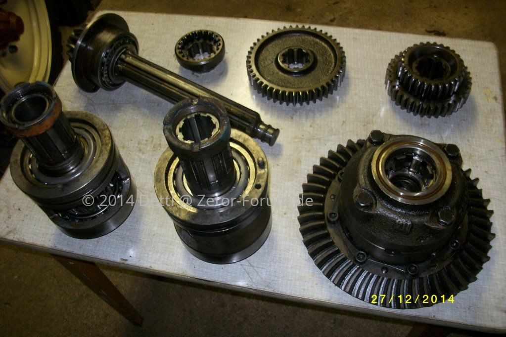

Getriebe fast vollständig zerlegt. Gestern Bremse li. ausgebaut, gereinigt, 2. Endvorgelege abgeschraubt, Zahnwellen ausgefädelt, Differenzial rausgeholt.

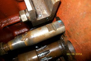

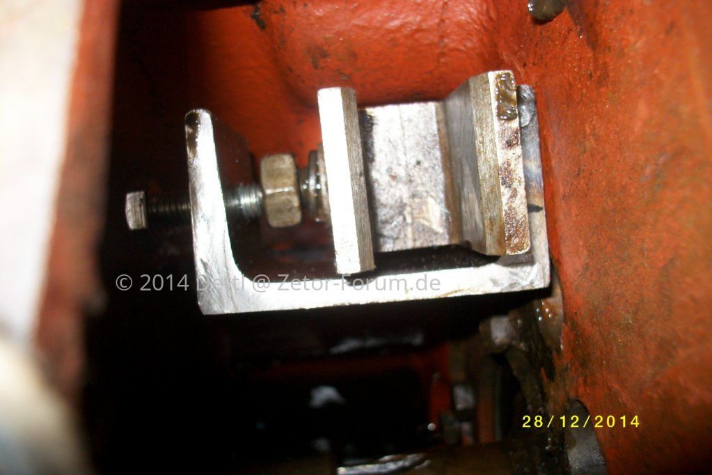

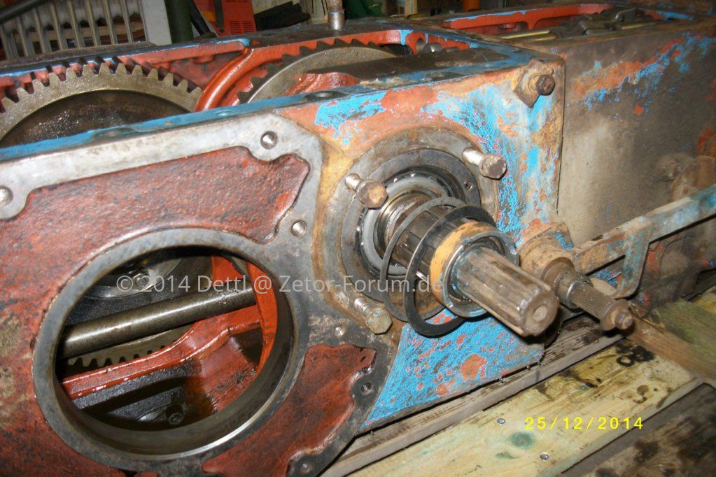

Die obere Getriebewelle konnte ich auch bergen. An den Schaltstangen bin ich aber hängengeblieben. Die Schaltgabeln sitzen auf Konus und Keil. Wie so etwas schadlos lösen? Schaltarretierungen überarbeitet.
Abends am Küchentisch wieder übern Handbuch grübeln. Wenn ich schon lese: "mit geeigneten Treibdorn; Schlagen; Treiben; Aufschlagen" sträuben sich mir die Nackenhaare. In damaliger Zeit bei guter Ersatzteillage vielleicht gerechtfertigt, doch heute? Aber die rettende Idee, Abzieher!!
Also heute Morgen Abzieher fertigen, eine Stunde Arbeit, Schweißen, Bohren, Flexen, Gewinde schneiden, Probe und fein, funktioniert!
Die Schaltstangen ließen sich nicht sauber schieben, durch die tausenden Schaltungen Katschen angeschlagen, korrigiert, demontiert.
Kupplungsbetätigung und Zapfwelle zerlegt.
Auch noch ein Malheur, beim Abschrauben des li. Seitendeckels und hebeln mit Schraubenzieher, sprang der Deckel auf und etwa 3l Restöl ergossen sich auf den Boden, hatte zum Glück 2 alte Badetücher sofort griffbereit, konnte sofort alles auftitschen.
Morgen noch das vordere Reduktionsgehäuse abschrauben, werde dazu aber den Frontlader nutzen, der Rücken wird's danken. Dann noch die Wellen und Kugellager austreiben, Zerlegen dann beendet.
