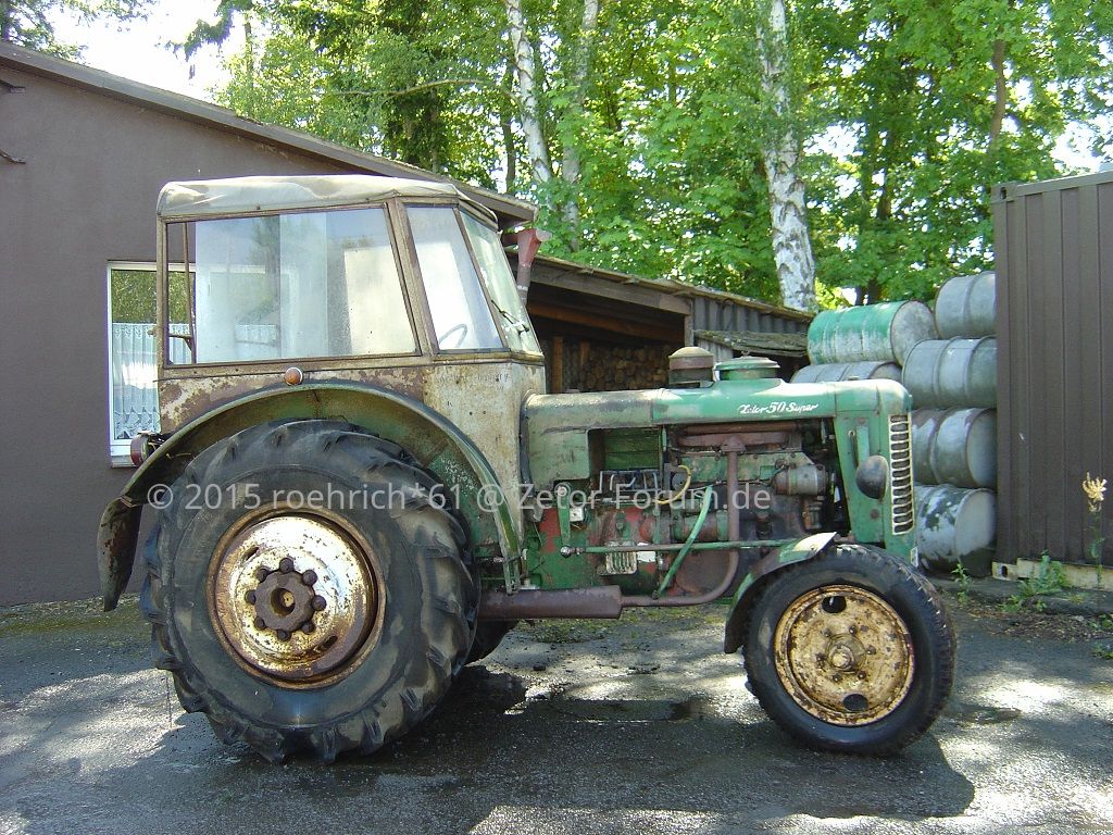

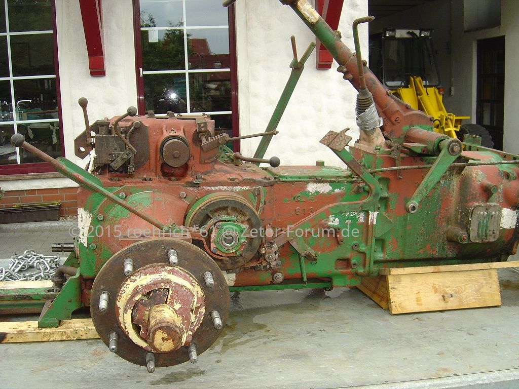

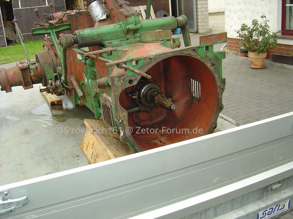

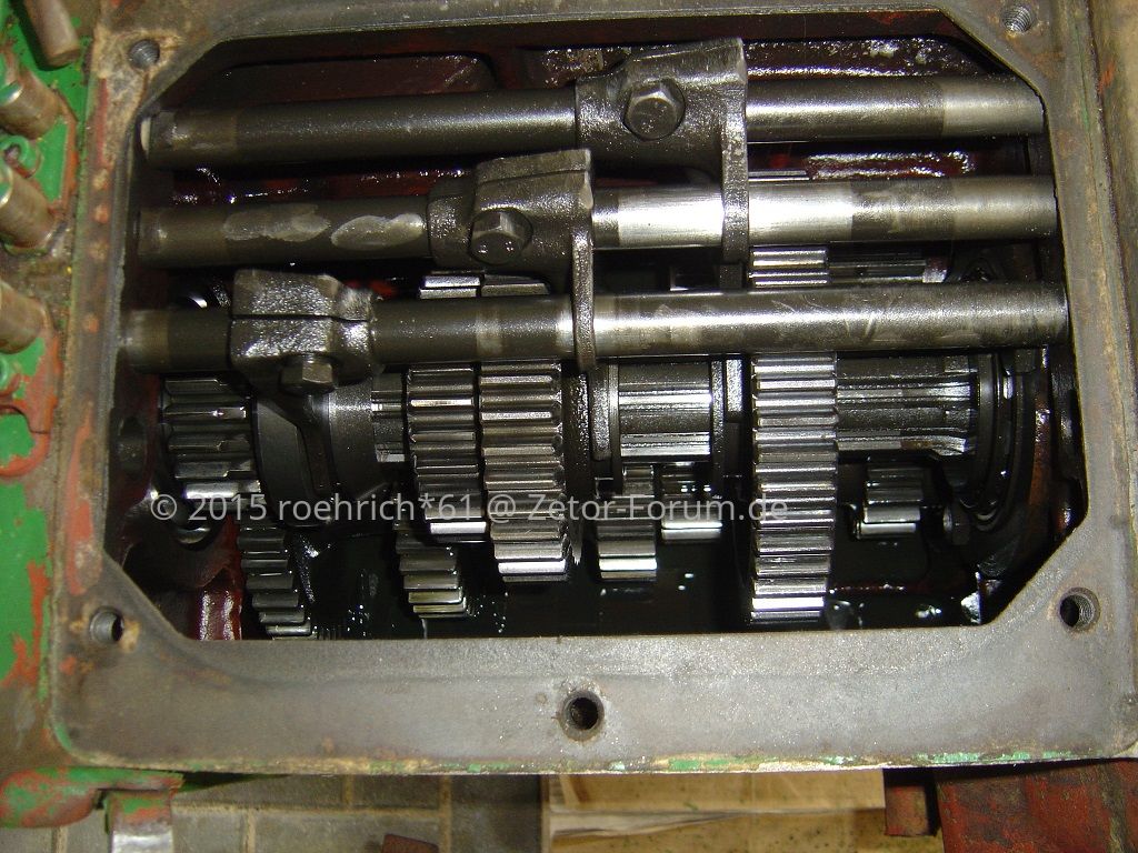

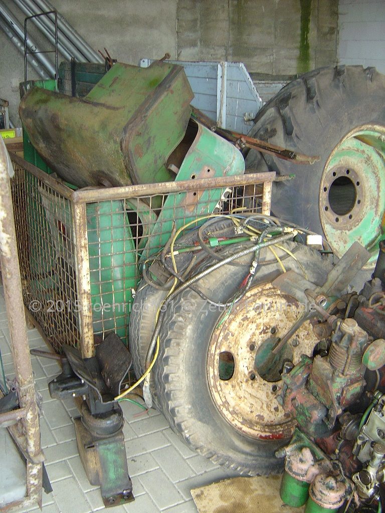

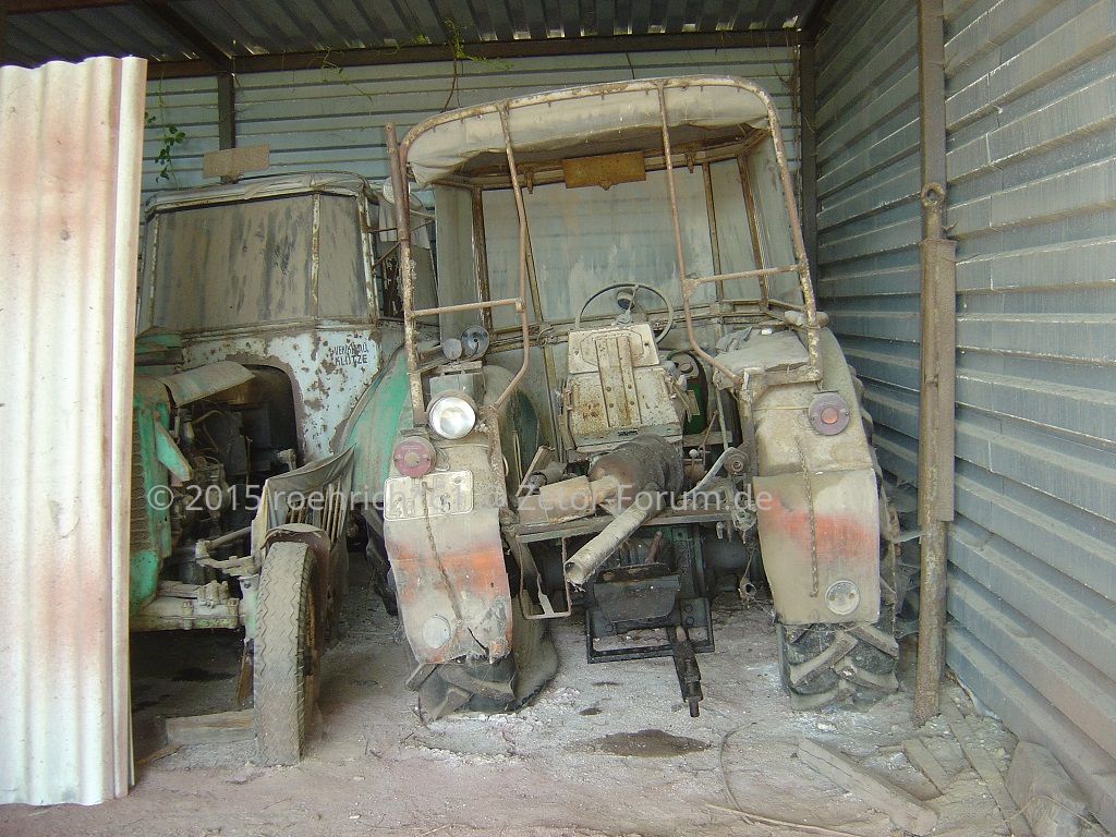

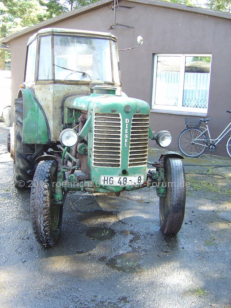

Wie ich vor einiger Zeit berichtet habe, ist mein Getriebe vom Zetor 50 defekt. Nun habe ich von einer "Scheunenleiche" das Getriebe ausgebaut. Bei diesem Zetor ist fast allesnoch im Originalzustand (Baujahr 1967).
Ich benötige nur das Getriebe. Alle anderen Teile werden verkauft (bei Interesse melden). Der Mittelbolzen der Vorderachse ist etwas ausgeschlagen, und das Lenkgetriebe ist undicht.

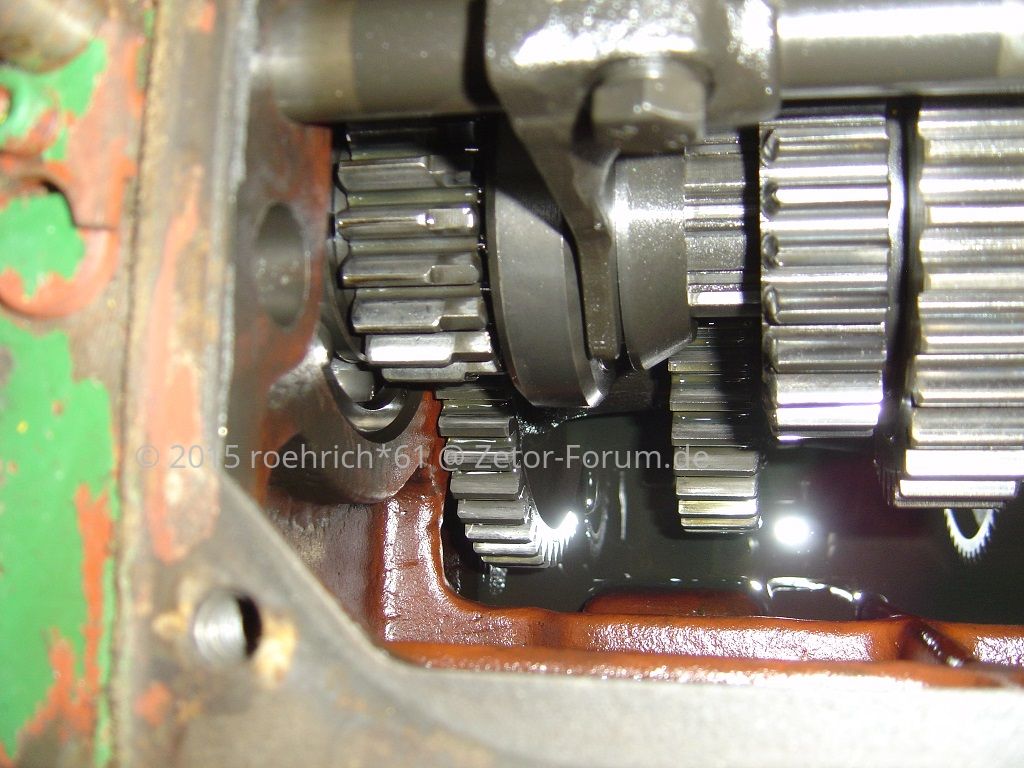

Nun bin ich bei der Instandsetzung des Getriebes:
- Schaltung und Zahnräder: keine Mängel - hat wohl Einer gefahren, der schalten konnte.
- Bremse: Schrott
- Tellerrad und Ritzel: in Ordnung
Aber nun kommet es: Die rechte Hinterradhalbachse hat zirka 5 mm axiales Spiel.
Meine Frage: Wie kann man dieses abstellen oder muss man dieses überhaupt reparieren?
Wenn ich mir den Ersatteilkatalog ansehe, kann ja nur die Mutter lose oder zuviel Spiel zwischen Kugellagerflansch und Gehäuse sein.
Wie stark sollte die Dichtung des Hinterachsgehäuses sein?
Anbei Bilder von der Scheunenleiche.

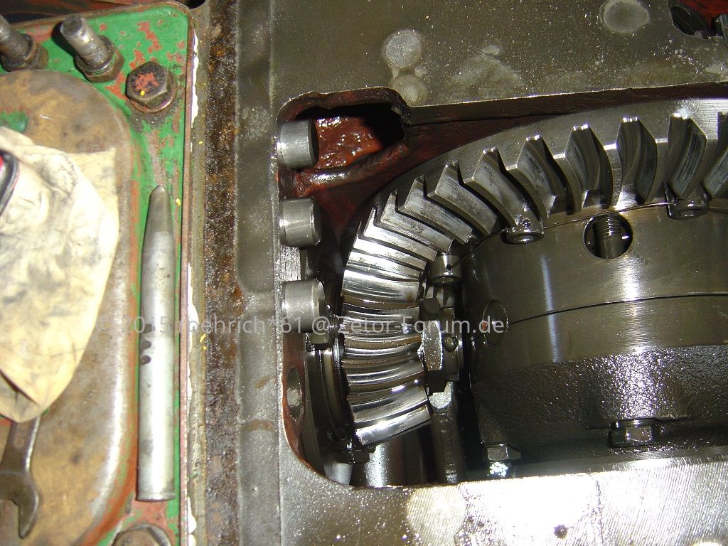

Hallo Reohrich!
Die Halbachse muß auf jeden Fall repariert und das axiale Spiel beseitigt werden, da bei Spielvergrößerung die Gefahr besteht, daß das Portalzahnrad gegen das innere Gußgehäuse läuft und die Zähne oder das Gehäuse selbst Schaden nehmen.
Nun ist die Frage woher das Spiel herrührt. Laufen die Lager im Halbachsgehäuse hin und her, oder eher die Achswelle in den Lagern? Zerlege das Halbachsgehäuse, tausche die Lager 6315 und 6214, prüfe was nun der Fall ist, so aufwändig ist das nicht.
Die Mutter mit Sicherungsblech sichert eigentlich nur das innere Lager auf der Welle, die Flanschplatte 173410 die Welle samt Innenlager im Gehäuse.

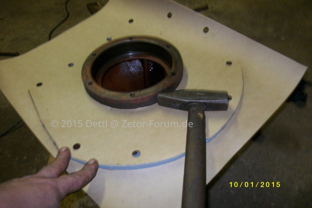

Als Dichtung verwendete ich Dichtungspapier von 0,75mm Stärke mit einseitigem Dichtmasseauftrag zum Achskörper hin. Die Dichtung vor Montage der Welle anfertigen!
