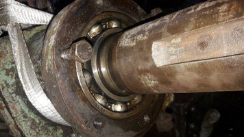

hallo dettl.ich hab mir grad scheiben bestellt, bei uns hatte kein lama. dienst solche scheiben .heut wolte ich die achtrichter demontieren ,weil ich dachte die lager haben luft. nachdem ich den deckel mit samt dichtring ab hatte, kam die ernüchterung das lager hatte luft aber im gehäuse:heul.ach und es sind 2 verschiedene achstrichter verbaut.( einer mit blechdeckel am ende)wie rep. ihr solch lagerluft? buchse einziehen, lagerkleber ? DANKE un
Du meinst sicherlich, das die Lagersitze im Achstrichter verschlissen sind, also die Lager nicht mehr stramm im Gehäuse sitzen und mitdrehen.
Soll fachmännisch instant gesetzt werden, wird ausgedreht/ gefräst und eine Buchse eingeschrumpft.
Unfachmännisch wird der Lagersitz aufgekörnt und ein wenig Lagerkleber verwandt. :shy :bibber
Schöner wäre auch, wenn beide Achstrichter gleicher Art und Ausführung wären.
Der Achstrichter mit Wellendichtring im Gußdeckel wäre die ältere Ausführung (bis `61),...Blechdeckel außen, mit WeDi im Blechhalter innen im Achstrichter, die neuere Version. Wenn da nicht auch noch die Achswelle unterschiedlich ist. :lies
Die ältere Version habe ich noch zu liegen. Wie die Lagersitze dort sind müßte man sehen, habe nur abgebaut. ;)
Hallo dettl. Ja, ich meine die lagersitze im achstrichter und das Lager auf der Welle is auch lose :heul.da brauch ich was anderes.wenn du achstrichter hast die noch gut sind würde ich sie dir abkaufen falls du sie verkaufen würdest.noch ein ersatztrilspender auf den Hof holen geht nich:nolike.Bin immer begeistert über deine ausführlichen antworten:like.

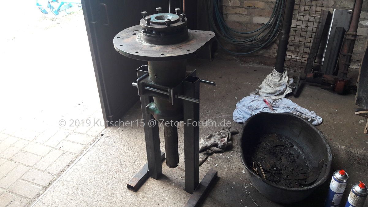

Heute hab ich endlich wieder bissel zeit für s getriebe gefunden und hab den achstrichter zusammengebaut .die neuen Lager sind schön fest im Gehäuse und auf der Welle geworden:like .
