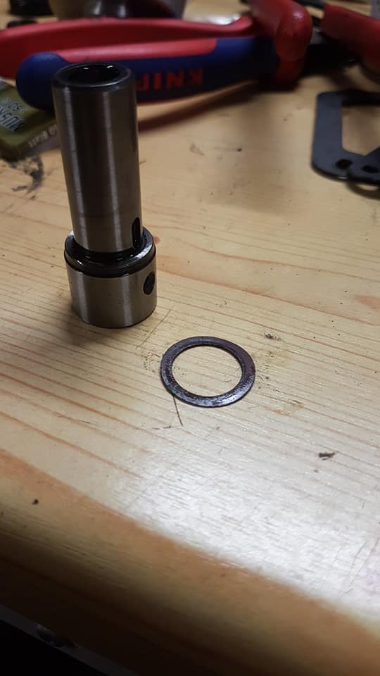

Die Pumpenelemete habe ich bei mir mit Dichtringen abgedichtet.
Hat mir auch ganz schön graue Haare bereitet, denn in der alten Pumpe waren Dichtringe verbaut. Im Ersatzteilbuch tauchen die allerdings nicht auf. einige Händler angerufen... keiner konnte mir was dazu sagen. Irgendwann hatte ich einen alten LPG Schlosser am Telefon und der hat mir denn gesagt, dass die Dichtringe die Alternative zu einem neuen Pumpengehäuse sind.
Verbaut waren bei mir Dichtringe, die nicht aus Kupfer waren. Ich schätze mal es waren Fieberglas oder Papier-Dichtringe. Nach langem suchen habe ich denn welche aus Kupfer gefunden mit dem selben Maßen. Aussen und Innendurchmesser waren ein gängiges Maß aber die Dicke von 0,5mm war nicht zu finden. Habe denn welche aus Fernost mit 3 Wochen lieferzeit bestellt...

Alte Pumpenelemente Dichtring.jpg Das ist ein altes Element mit dem Dichtring
20210917_120741.jpg Und das sind die neuen Dichtringe
Dann sollte ja so alles schön sein.
Die Druckventile in den Schraubnippeln der Einspritzleitungen, verschließen diese, wenn der Förderhub beendet ist und der Diesel eigentlich in den Saugraum zurück strömen würde. :like
Dann bliebe doch nur die Förderpumpe. Aber Bezugsquelle...:ka:
Ja das ist klar. Aber mit den Schraubnippeln drückst du alles nieder. Heißt wenn diese locker wären, denn könnte sich das Rückschlagventil bewegen und die Pumpenelemente auch. Zwar nur 1-2mm weil sie ja noch von einem seitlichen Stift gehalten werden aber das würde ja genügen.
