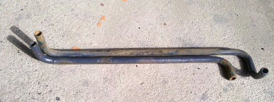

Ich hab parallel zur allgemeinen Zerlegung und Rostbekämpfung nach der Tank Demontage auch die Heizungsrohre ziehen wollen.
Habs getan und hatte dann das in Händen:
Also liegen doch Schläuche im rechten A-Holm der Kabine - das machts dann leichter.
@David
Die Rohre sehen ziemlich original aus, sind also schön gebogen und gebördelt - gabs das so oder ist das ne Reparaturvariante?
Die Rohre sind innen ziemlich mitgenommen - Rost - bekommt man dafür Ersatz oder muss ich diese aufarbeiten, wobei sich da die Frage nach dem Wie? stellt. Innen lackieren ist sicher ne dumme Idee bei Heißwasser...
