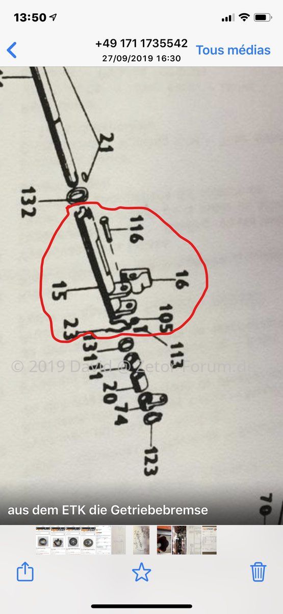

Joachim, O-Ring meinst du 21mmX2,5mm ?
2x O-Ring im roten Kasten, die Wellendichtringe sind unterstrichen. Sollte man immer mit machen, wenn man da eh mal ran ist. Habs erst mal wieder hinter mir, die O-Ringe von damals (waren nicht von mir ) haben keine 4 Jahre gehalten, waren wie Knete formbar, aber nicht wie Gummi elastisch.

Hab mal nachgeschaut, viel platz ist da nicht ( wird schwierig ) gibt's hier noch ein tricks wie ich am besten dass Teil N°15 von der Getriebe raus bekommt ?
LG
David
It's Magic!
Wie gesagt, du musst die Bremswelle komplett ziehen (ausbauen) dann liegt das Teil im Getriebe und du kannst es heraus fädeln. Merk dir dann wie, denn das geht meist zickiger rein als raus.

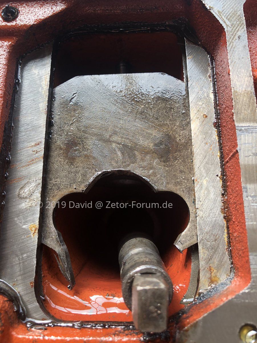

Na die Schaltführung hat es aber mal hinter sich... Und die Schaltwelle hat dadurch auch schon gelitten. Mann, mann, mann ... da hat es einer wissen wollen. Das Teil hätte ich am Lager, alls du es benötigst, auch die Dichtungen und ggf. könntest ja mal drüber nach denken, ob du die Gelegenheit nicht gleich nutzen möchtest um ihn auf Schaltsperre umzurüsten. Damit wärst du dann für viele Jahre wieder fit in Sachen Schaltung/Schalthebel.
Denn deine Schaltkulisse (Getriebegehäuse) schaut auch schon gut mitgenommen aus. Die Schaltsperre verhindert wirkungsvoll das durch zu schnelles Schalten oder ausgelutschte Schaltkulissen plötzlich 2 Gänge gleichzeitig drin sind und der Schlepper komplett blockiert. Wer das schon hatte, weiß wie das fetzt.
