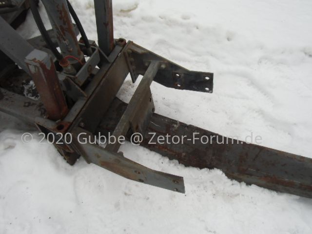

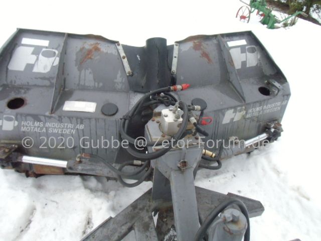

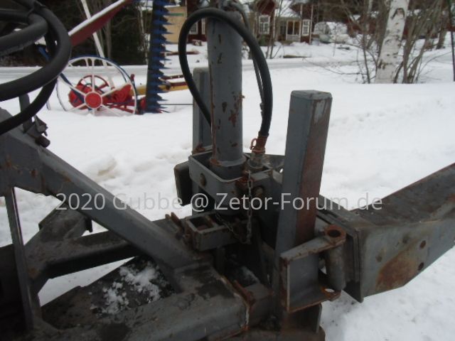

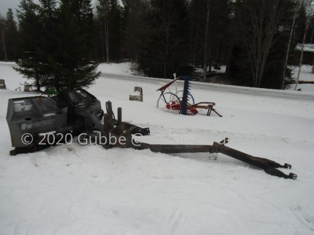

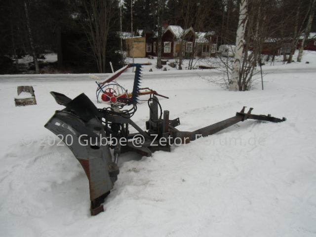

Nachdem ich vorige Woche einen Holms Schneepflug für kleines Geld erworben und auf schnellstem Wege nach Hause geholt habe, brauche ich nun einige Tips für den Anbau an meinem 4718.
Soweit ersichtlich ist, ein Hilfsrahmen in Form eines U muß dem Trecker vorne angebracht werden auf den dann die Pflugaufnahme geschraubt werden kann.
Der Pflug wiegt ca. 380 kg wobei ein Teil auf die unter dem Trecker befindlichen Längstprofile für die Drückfunktion anfällt, die wird hinten am Hitschhaken befestigt sowie unter dem Getriebe.
Ich gehe mal davon aus das der Hilfsrahmen um den Trecker aus 10mm Flachstahl besteht, reichen da dann die am Trecker befindlichen Gewindelöcher für die Befestigung aus?
Ich möchte gerne das der Hilfsrahmen irgendwie bis zur Hinterachse geht und dort befestigrt wird, gibt es irgendwelche Zeichnungen wo man solche Hinterachskonstruktionen findet, zB.: für Frontladerabstützungen?
Bitte um Ideen, Danke schon mal im Voraus
Oh ha ...
Für max. Stabilität tät ich nicht nur die Löcher vorn im Gußrahmen nutzen, denn das Eigengewicht ist das eine, die dynamischen Kräfte das andere...
Hab eben wenig Zeit, aber ich tät den Hilfsrahmen hinten unter dem Ausgleichgetriebe am Zapfen des Zugpendels befestigen oder an der Unterlenkeraufnahme ebenfalls unter dem Ausgleichgetriebe. Gleichzeitig und zus. würde ich das vordere Kabinentragrohr mit nutzen, denn das machten früher auch viele Frontlader. Und vorne natürlich dann noch den Gußrahmen.
An je mehr Punkten am Schlepper der Hilfsrahmen befestigt ist, desto sicherer für den Schlepper.

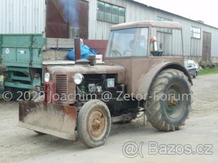

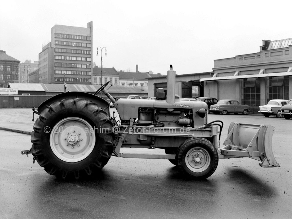

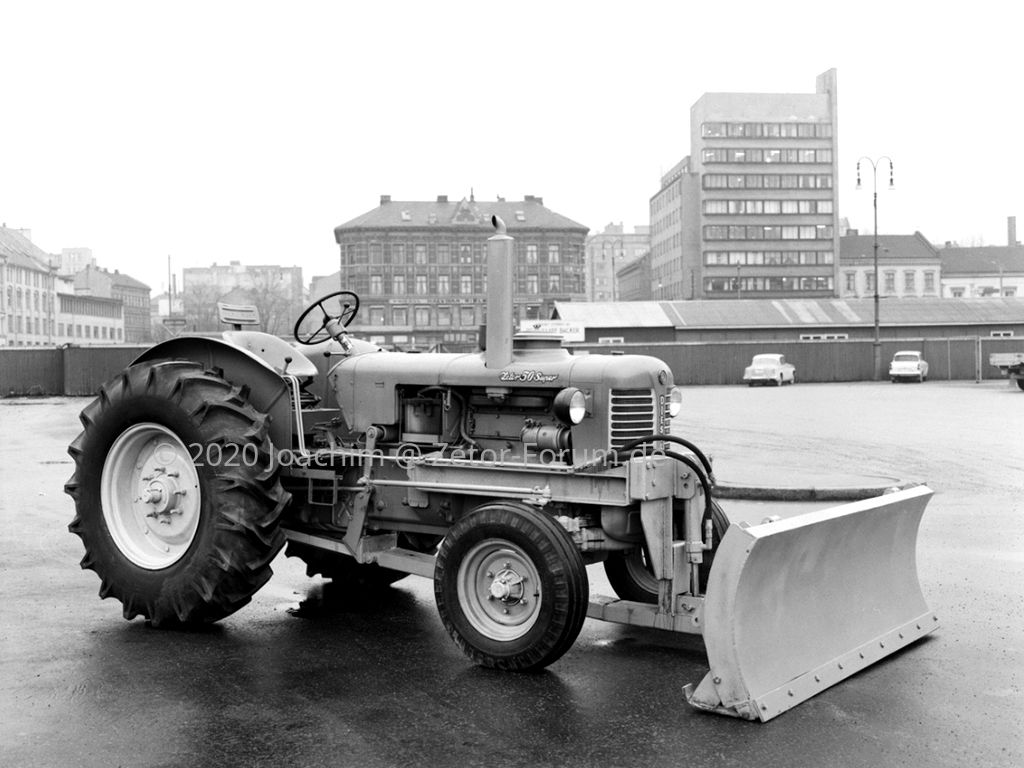

Dieter - bitte für den bis zu den Unterlenker-Anbaustellen !!! Da ist auch mein Frontlader befestigt. Das Kabinentragrohr ist nur ein mäßiger Kompromiss, die Kupplungsglocke ist da soooo dick dann auch nicht.
So ist das bei meinem Frontlader:
Das Kabinentragrohr, war von mir nur als zusätzliche Aufnahme angeführt, nicht als alleinige hintere. Was meinst, was bei Feindkontakt da für Kräfte drauf wirken, zumal du mit Tempo fahren musst um die Schwungmasse des Traktors zu nutzen.
