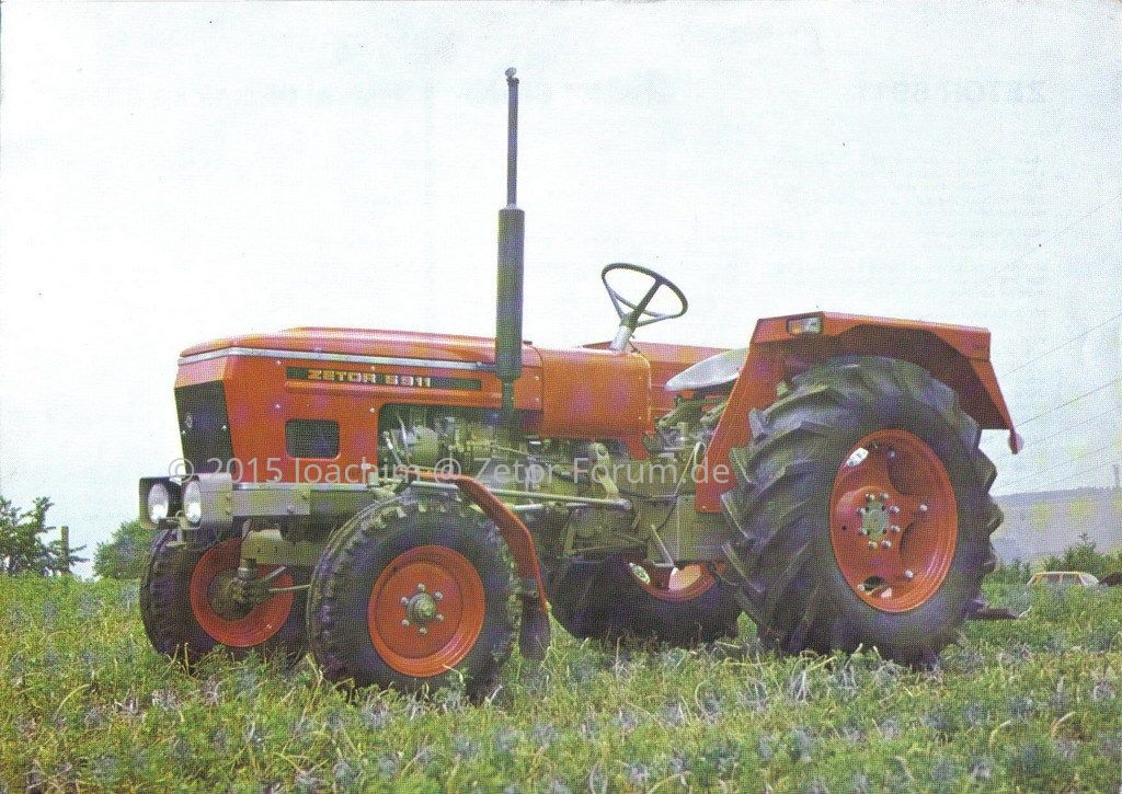

Hab ne weile gesucht ein Bild zu finden - hier mal ein Werksfoto:
Wenn man genau hinsieht, sieht man die Handförderpumpe. ;)
Ich sags mal so - ich könnte mir Probleme unter bestimmten Bedingungen vorstellen. z.B. in bestimmten Schräglagen oder generell am Hang. Hilfreich wäre mal ein Foto von deinem Zetor wo man genau sieht was da gemacht wurde. Also, Handy zücken und abdrücken. :foto

Auf dem Werksfoto sieht man die Handpumpe, wenn man weiß wie das Ding aussieht/ wo man hin schauen muss.
Der Traktor sieht aus als wenn er ne Brille auf hätte (mit den Rahmen um die Scheinwerfer).;)
Ok, hab grad Toni's Original Bilder gesehen da ist die Frontansicht schon ansehnlicher.
18.208
Ja, das ist die CZ Ausführung. In den Export gingen die so meines Wissens nicht. ;) Ich hoffe ja Toni macht mal ein gutes Bild von der ESP das man sehen kann wie es bei ihm nun genau gemacht wurde...

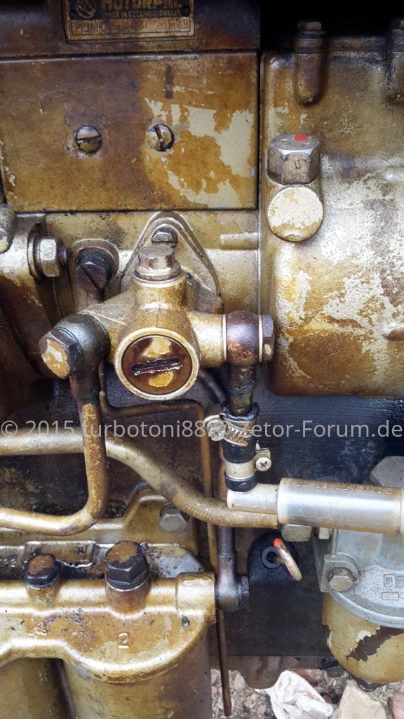

so sieht das aus. sollte nman da eine pumpe dran machen? und kann ich vorne den großen deckel irgendwie abdichten? der tropft leicht

Sieht nach Schauglas & Pumpenumbau aus.:(
Du meinst den Stopfen mit dem Schlitz für den Schraubenzieher?
Ja kannst du rausschrauben und mit neuen Dichtungsring versehen.
Dimension 25x2.
Die Handpumpe kannst du wieder anbauen.
Gibt's sicherlich beim Zetor Ersatzteilehändler des Vertrauens .;)
Adresse und % hier übers Forum.

Steht nicht im ETK.
Falls es kein O-Ring ist würde ich einen Aluring nehmen, der ist weicher.:ka:
Kupferring wirst du mit dem Schraubenzieher nicht fest/dicht bekommen.

Ich mach es einfach mal auf. Und welche pumpe passt da ? Gibt es welche mit m14 und m16 glaub ich

Mach einfach den Kraftstoffhahn am Tank zu, stell ein Gefäß drunter zum auffangen des Diesels:greis: (kommt auch wenn abgesperrt noch etwas raus) und schraub den Deckel ab dann siehst du ja welcher Dichtring da drin ist.:)

Und das schauglas? Sollte man das auch wieder anbauen oder kann man das so lassen?
