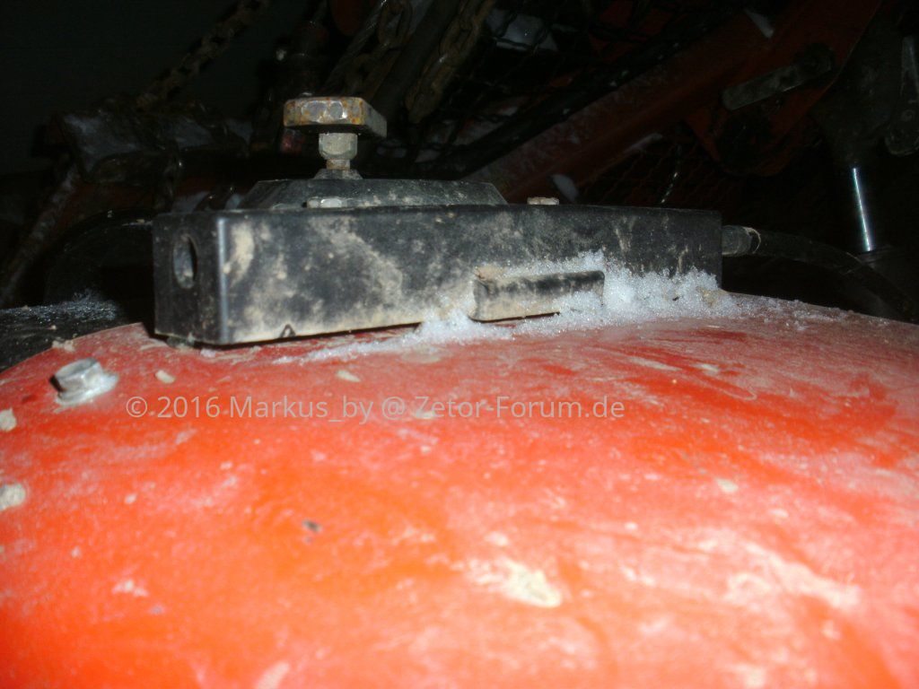

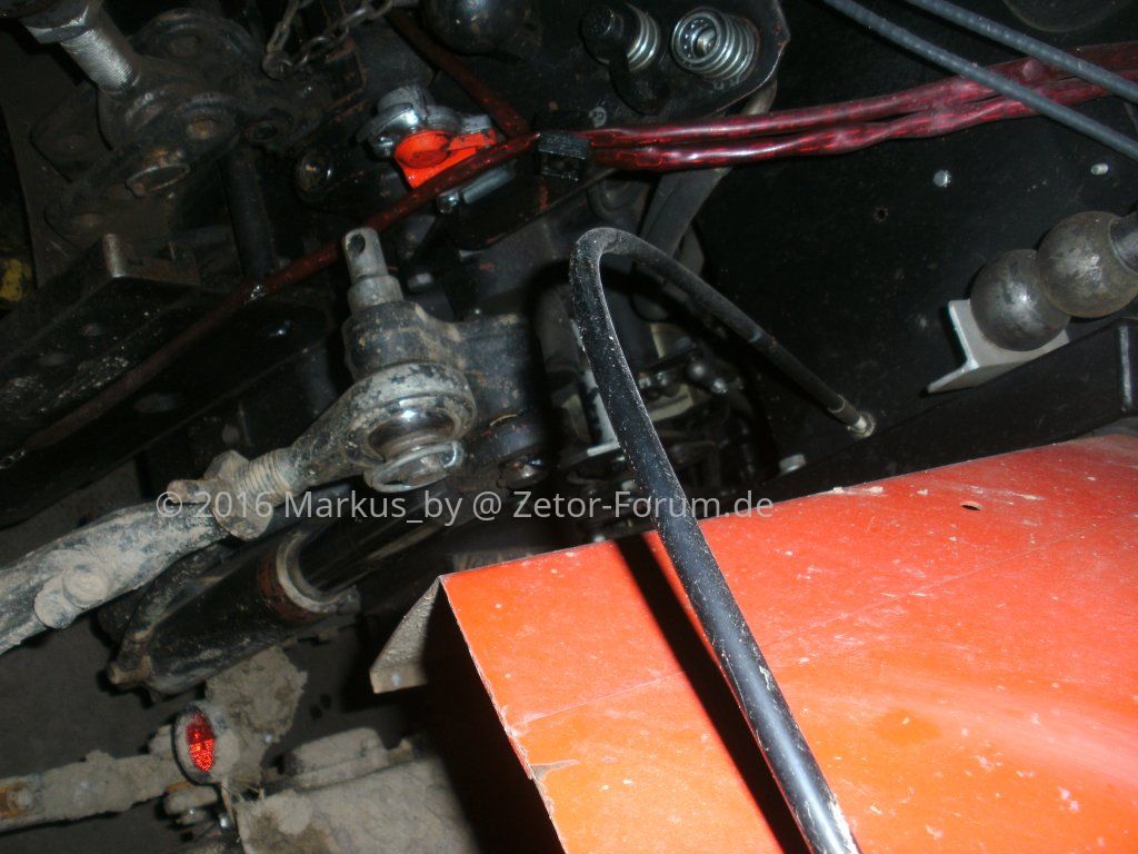

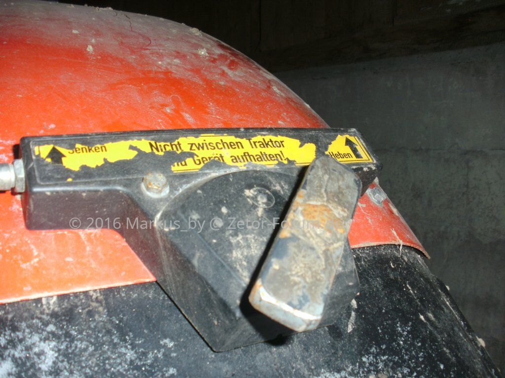

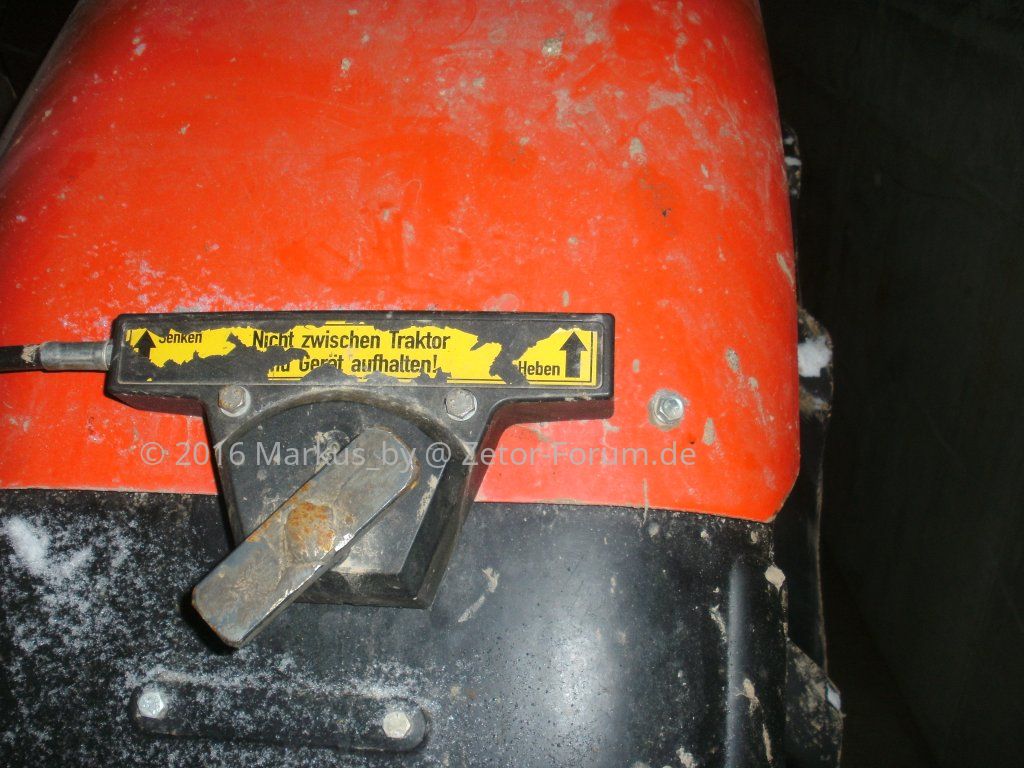

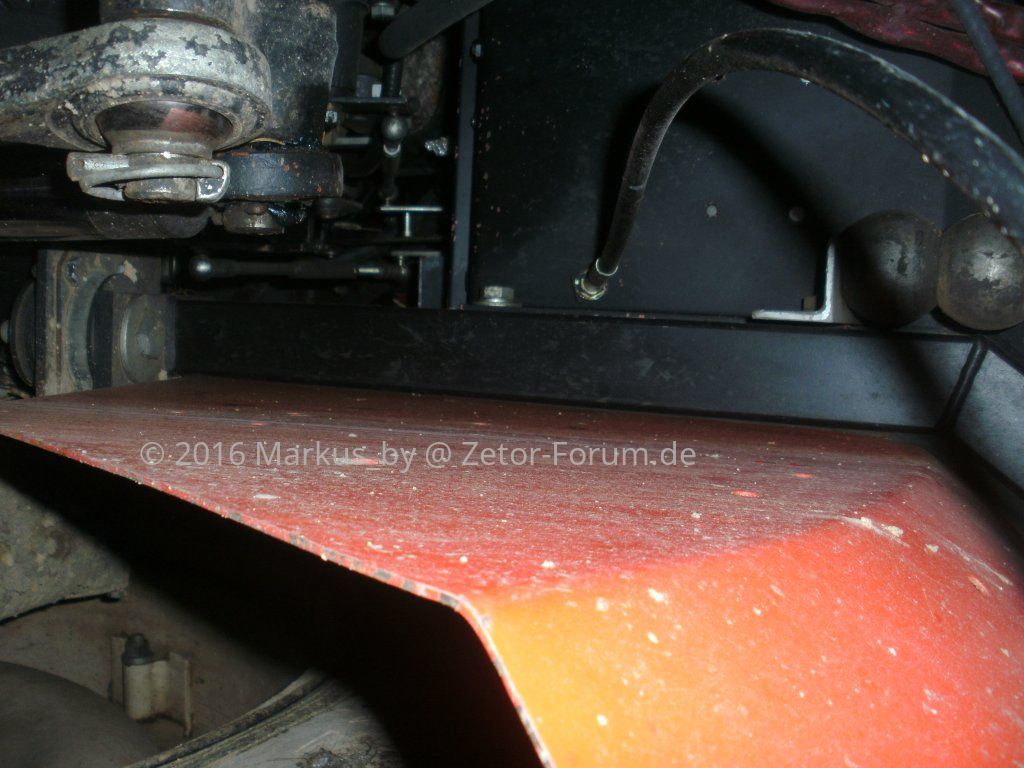

An unserem 7341 ist hinten ein "Rad" drauf. Man dreht und es arbeitet wie gewünscht, nur fein eben nicht
Kannst du davon mal so viel und so gut als möglich Detailfotos machen? Das wäre ja noch schicker. Danke.

So haben wirs schon immer drauf, allerdings war da früher ein Rad, das Brach allerdings. Dann nahmen wir ein Stück Eisen und machten es dran für den TÜV
Schau nochmal auf das erste Bild im Beitrag. Ich denke das ist das gleiche Teil, nur oben mit Hebel und bei dir hatte mans mit nem Drehrad versucht, welches dem erforderlichen Drehmoment nicht stand halten konnte. Die Frage ist nur wo bekommt man so etwas noch bezahlbar? Bisher hab ich das nur für rund 400 Euro gefunden, was mir definitiv zu viel des Guten ist.

Wie viel volle Umdrehungen kannst du das Teil denn drehen von unten bis oben?

1,5 also - hat das Teil n Getriebe drin?
