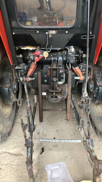

Hallo werte Gemeinde ,
Hab mich am We mal ran gemacht meinen Kraftheber du erneuern !
Da dieser nicht mehr den Druck gehalten hat und angefangen hat zu Schwitzen !
War mir schon bekannt , als ich ihn gekauft hatte .
Aber da wir ja so einen riesigen Winter hatten, ich witterungsbedingt zuhause und eigentlich jeden Tag im Wald war .
Hab ich mir jetzt zum Frühjahrsputz vorgenommen, ihn zu reparieren ‍
Da nun auch endlich meine Werkstatt fertig ist kann alles sein Gang gehen
Nächsten Samsrag kommt mein Landmaschinentechniker , der schaut sich alles an und sagt mir dann wie wir weiter Verfahren!
Was denkt ihr so erfahrungsgemäß?!?
Alles neu, wenn einmal auf ?!
Meine hab ganzen Samstag geschraubt , das ich heute die Platte runter nehmen konnte !
Hier noch ein paar Bilder auch vom Frühjahrsputz ☺️

Muss nicht alles neu wenn man einen eindeutigen schaden findet
Aber Dichtungen wechseln am rest ist auch nicht falsch kostet nicht viel ich glaube es gibt Dichtsätze für's innen leben
17.955
Also, aus eigener leidvoller Erfahrung (ich muss da nähmlich bei meinem nun auch noch mal ran - mach alles, ansonsten bereust du es in einigen Jahren, weil du dann die Arbeit noch mal hast.
Ein Dichtsatz kostet nicht die Welt, ist alles drin und gut. Wenn ihr Teile benötigt, ich hätte alles auf Lager... :)
Und eine Bitte - ihr schraubt an der Hydraulikanlage, bitte achtet auf mehr Sauberkeit schon VOR dem zerlegen, wenn euch da wo Schmutz rein kommt, kommen sonst gleich wieder neue Probleme und Undichtigkeiten.

Morgen ,

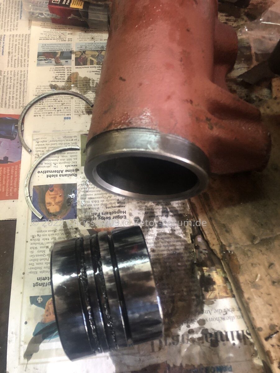

Das Kolbengehäuse sieht noch gut aus,
Dichtringe am Kolben muss ich noch gucken und das DBV , tja was soll ich sagen müsste ich abdrücken lassen und die Papierdichtung zwischen Deckel und Gehäuse hatte keine Lust mehr
Ich bin aber der Meinung , selbst wenn es nur die Dichtungen und Dichtringe wären würde ich trotzdem das DBV wechseln aber Kolben mit Gehäuse drin lassen !
Da hat das Gehäuse keine riefen , aber mal gucken
Da hätte ich immer noch nen „eventuell“ Funktionierendes DBV , falls er mich nochmal überrascht
Oder wie ist da eure Meinung?!?
Wie gesagt , ich gucke alles am Wochenende ruhig durch und würde mich bei Joachim bzw ETH-Weisse melden für nen KVA
Der Schmutz ja da hast du recht , da war ich bisl saumselig!
Hatte vorher alles mit der Spachtel entfernt und aufgepasst das nichts rein fällt beim abnehmen !
Aber bin da guter Dinge das es sauber geblieben ist !
Hatte dann im Nachhinein nochmal bisl mit Bremsenreiniger das alte Öl rundherum entfernt !
Zum Zeitpunkt der OP hatte ich noch keins da ‍♂️
Bin beim nächsten mal schlauer und mache es bevor ich ihn öffne ‍♂️
17.955
Kommt eh immer neu - nimmt man nie 2x. ;) Und bitte nie mit Dichtmasse kombinieren, hab ich früher auch mal gemacht, ist großer Mist.
DBV prüfen kann man mit einem Düsenprüfgerät machen, hat doch bestimmt einer in der Nähe. 160 bar maximal.
Gut. :like
Riefen am Kolben wären fast egal, das kann man egalisieren. Zylinder könnte man auch hohnen, aber das ist auch nicht ganz ohne.
Mach die Dichtungen am Hebelwerk gleich mit... das ist nämlich was ich 2012-2015 nicht gemacht habe (weils ja dicht war) und wo ich nun ran muss und dazu muss der Deckel wieder runter. Nervig... ;)

Mein Schrauber war da und hat nun Fazit gezogen.:rolleyes:
Zylindergehäuse
Kolben
Kolbenringe
Dichtringe erneuern.

Ich rate immer (aus eigener Erfahrung) wenn man schon mal alles offen hat, es richtig und komplett zu machen. Alles andere rächt sich frühzeitig - leider. ;)
Übrigens - klassisches Verschleißbild der Dichtringe am Kolben. NBR hat halt einfach seine Einsatzgrenzen. Deshalb sind die neuen heute aus PUR oder ähnlichem und deutlich haltbarer.

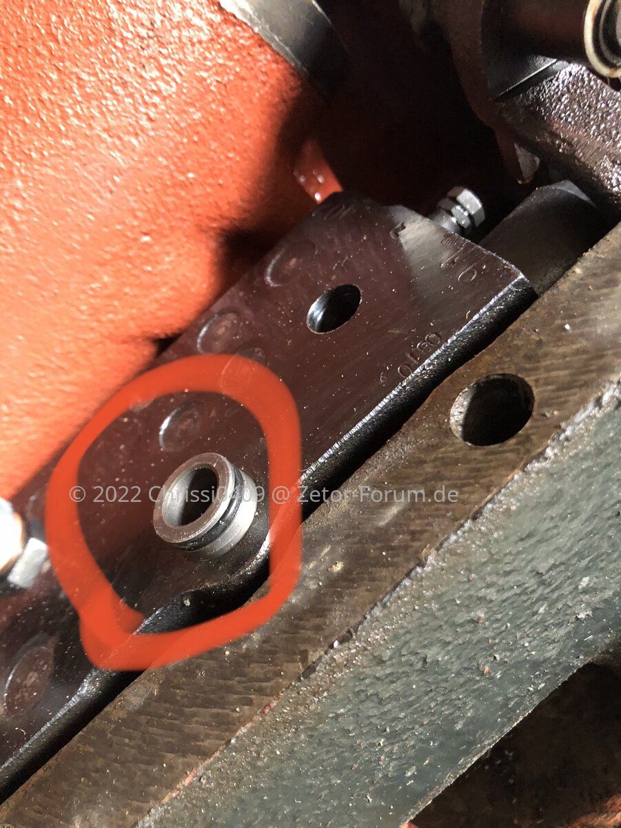

Im Werkstattbuch steht drin:
„…in die Aussparung in der Zentrierführung des Deckels der Regullierhydraulik sind 2 Ringe 14x12 einzusetzen. Die Zentrierführung ist in die Bohrung im Hauptgetriebegehäuse, an stelle des Rohres, einzuschieben…“
Meine frage ….
Laut Bildern ist ja schon einer drauf am DBV, muss ich da noch eine in das Gehäuse legen ?!?!
Danke erstmal …

17.955
Nein - die im Bild vorsichtig (Wenn Zange, dann mit Lappen zum Schutz) heraus lösen, neue Dichtringe dran, wieder rein damit und Deckel drauf...
Mal bleibt die kurze Hülse im Deckel stecken, mal im Steuerblock und mal fällt sie aus beiden raus und landet unbemerkt im Getriebe oder auf dem Boden unterm Traktor... aber die muss da hin, dort fließt Öl mit bis zu 170 bar durch.

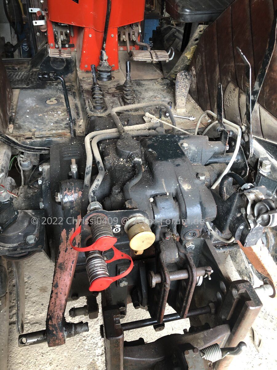

Jetzt hab ich sitzbrücke,Zetormatik und Handbremse bzw Zapfwellenkupplung eingebaut !
Und da liegt das Problem …..
Beim Einbau sind 2 distanzringe oder Hülsen übrig …..!
Ich weiß aber ÜBERHAUPT nicht wo sie hin sollen :oops
Ich brauch mal eure Hilfe :ich:
Bilder und meine Reportage folgen, vom auseinander und zusammen Bauen;)
Danke erstmal

Nee garnichts ….
Wie distanzringe ….
Hab die ausgebaut in der Kabine …
(Hatte alles in extra Kisten gelegt )
Und das lag noch beim Handbremsen bzw zapfwellenkuplungshebel….
Waren auch bisl angerostet !!!!!
Hm, ich bin ratlos:/

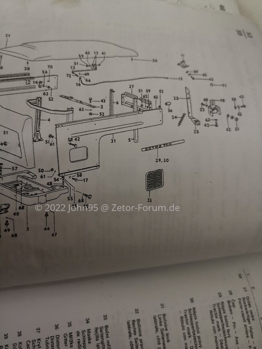

Grüß dich,
Hast du das Blech zwischen Motor und Kabine ausgebaut da kommen auch zwei Distanzringe eingelegt Motorblock und dann werden die zwei Schrauben eingeschraubt, siehe wo dein Bremsflüssigkeitsbehälter befestigt ist.
Gruß John :)

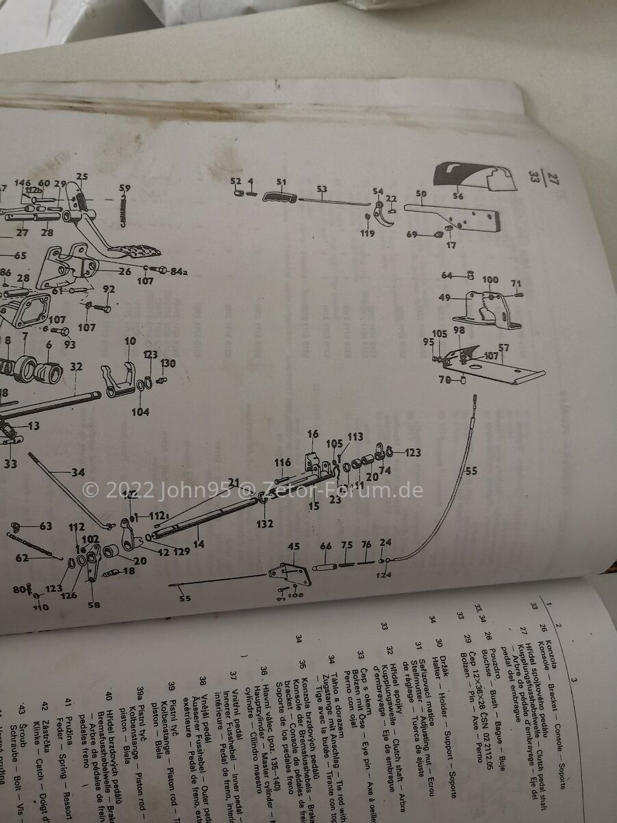

Siehe Position 70! :)
Da könnten auch noch welche sein Position 36 :)
Position 23
